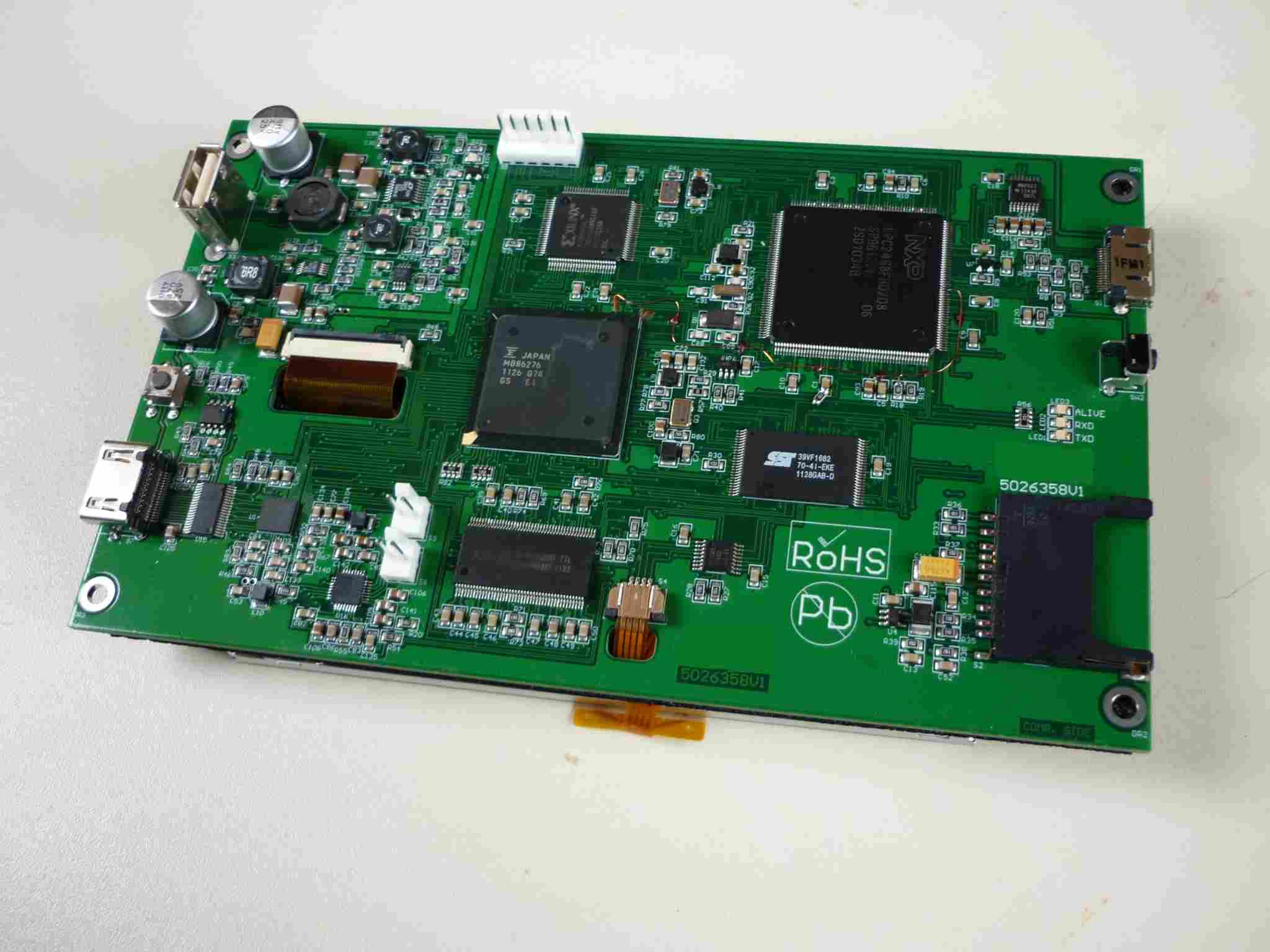

von Peter (Gast)
Nimm einen HDMI Receiver (Analog Devices hat einige, vor allem gibts
Hilfe bei Problemen im AD Forum). Dahinter entweder einen FPGA oder
Grafikprozessor, wir nehmen den Fujitsu Lime (MB86276).
Wir brauchen die Bildinformation nicht, wir nehmen den Lime weil da ein
TFT dran ist und wir in das Bild andere Grafik und Texte einblenden
müssen.
Auf alle Fälle kann vom Lime die Bildinfo ausgelesen werden, der verhält
sich einfach wie ein externes RAM.
von Peter (Gast)
Wens interessiert, mal ein Foto vom Prototyp mit handverlegtem Draht
unter dem BGA....
