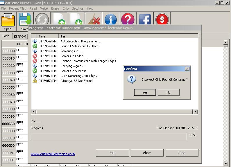

Ich habe mit der Software "eXtreme Burner AVR 1.2" versucht den
EEPROM/Flash auszulesen.

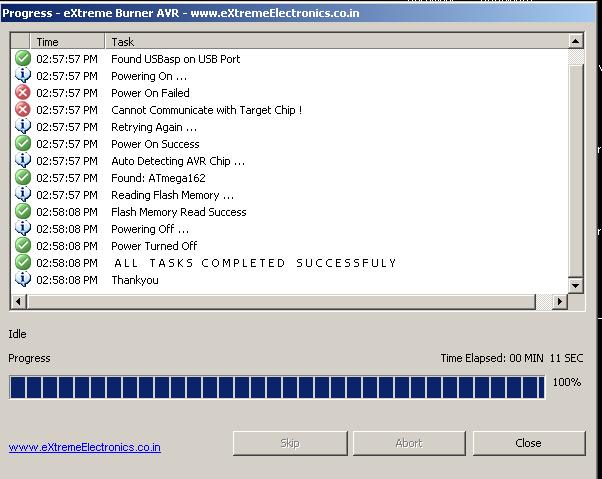

Das erste mal hat es funktioniert er sagte mir nur das er den CHIP nicht
erkennt. Aber die Verbindung war da ich konnte was auslesen. (leider
keine Daten in der .hex (000000)
Also habe ich einen 2 versuch gemacht CHIP eingestellt, keine Reaktion
vom Interface Fehlermeldung keine Verbindung.

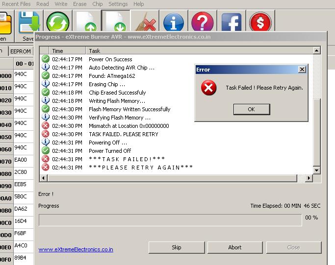

Wenn ich die neue Firmware Flash sagt er mir das (siehe Bild 5)
Ich denke es gibt kein "Fuse Bits"
Update: ich konnte jetzt die Firmware auslesen in der .hex sind daten
45kb
(Ich habe bemerkt wenn ich zu oft lese / schreibe bleibt das Interface
hängen und ich muss paar minuten warten bis ich ihn wieder an dem USBASp
anschließen kann.
Die Software lieferte jetzt keine Fehlermeldung beim auslesen hmm :-)

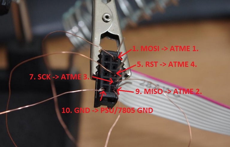

Guten Abend
Also ich habe die Kabel länge vom ATMEGA162 Chip bis zum USBASp um 50%
verkürzt
Ich habe die Kabelverbindung pin 1 bis 4 auf Unterbrüche überprüft
Ich habe folgendes bemerkt wenn ich mit "eXtreme Burner AVR" versuche
Flash zu lesen (Klick Flash read Software) Kommen diese Spannungen auf
1. MOSI PIN1 = 3,2v
2. MISO PIN2 = 0,3v
3. SCK PIN3 = 0,3v
4. RST PIN4 = 0,4v
