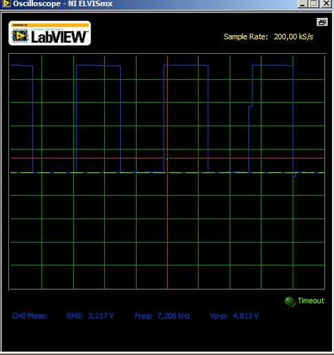

ich bin am testen der maximalen Schaltfrequenz meines µC (ATMEGA8) mit
einem externen Quarz (3,686 MHz). Leider messe ich mit dem Oszi nur eine
maximale Schaltfrequenz von ca. 7,2 kHz (siehe Anhang). Folgender Code
wird dabei verwendet. Müsste die maximale Schaltfrequenz nicht auch
3,686 MHz wie beim Quarz sein?

Gast #2809282
Nein, es sei denn das Programm wird in einem Takt abgearbeitet. (Bei
einer Samplerate von 200kSps deines Oszis würdest du sowieso nur Mist
messen.)

Gast #2809289
Hi
Nein, da der Controller dazu eine Reihe von Befehlen ausführen muss.
Allerdings würde deine Messung etwas über 300 Assemblerbefehle bedeuten.
Das stimmt etwas nicht.
MfG spess

Gast #2809313
Das liegt aber daran, dass du nicht mit deinem Oszi umgehen kannst. Wenn
du dir das Programm im Simulator ansiehst, erkennst du sofort, dass die
Schleift 4 Takte lang ist, also eine Ausgangsfrequenz von 460kHz
erzeugt. Was meinst du, was du davon bei einer Abtastfrequenz von 200kHz
zu sehen bekommst: fettes Aliasing.
