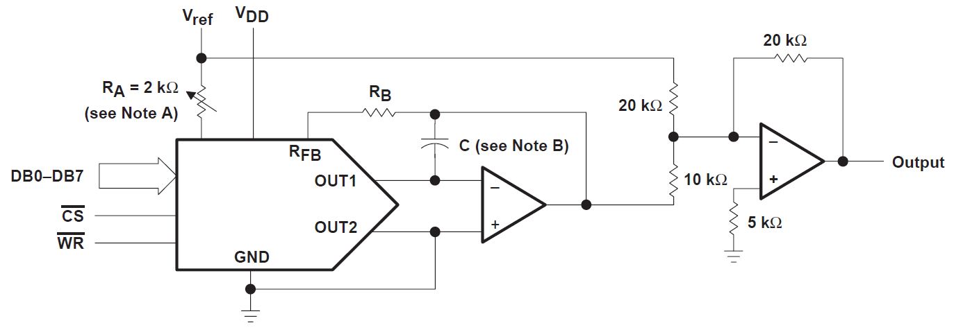

Hoi zusammen
Ich verwende eine DAC / OpAmp Schaltung wie oben gezeigt aufgebaut um
variable DC spannungen zu erzeugen. Als DAC verwende ich den TLC7524 und
als OpAmp den 358.

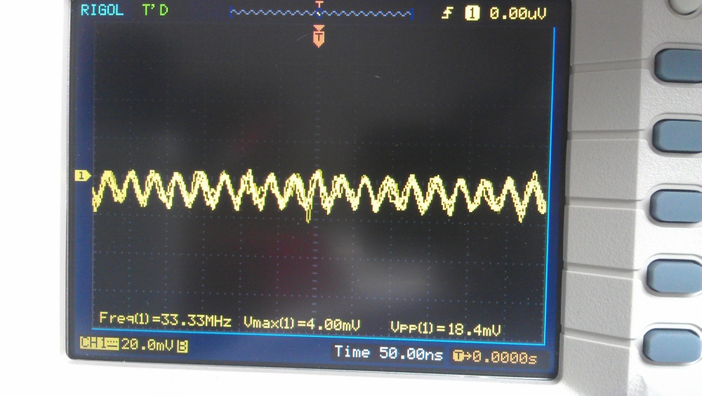

Am ausgang erhalte ich nun des signal dargestellt im 2ten bild. Ist
dieser output vernünftig für so eine schaltung? Von wo kommt dieser
Noise im Megaherzbereich?

Gast #2809401
Serge W. schrieb:
> Ist dieser output vernünftig für so eine schaltung?
Nein, eher nicht.
Serge W. schrieb:
> Von wo kommt dieser
Das ist kein Rauschen. Deine Schaltung schwingt
Serge W. schrieb:
> Auf jeden fall hab ich nun noch versucht, mit einem einfachen RC Filter
> (R=100k, C=100nF) das ganze zu verbessern, was mir offenbar auch
> gelungen ist (Bild 3). Die Cutoff-frequenz für mein RC filter liegt bei
> 100Hz. Ist das vernünftig so, oder könnte man das noch weiter
> optimieren?
M.M.n. falscher Ansatz. Bekomme erst einmal das Schwingen weg. Versuchen
würde ich es mit folgenden Punkten:
- gescheite Groundplane (!!)
- ordentliche Abblockung
- saubere Versorgungsspannung
Wenn das alles in Ordnung ist, einen RC-Filter in den Rückkoplungszweig
bauen, wie z.B. hier im Bild
http://stm32.de/images/Schaltplaene_gross/stm32.de_bild_4.png
Weitere Ideen: http://www.stm32.de/opamp/9-opamp-wissen.html
Gast #2809403
Der zweite Verstaerker ist invertierend... ist er bipolar gespiesen?
Mit einem 100Hz filter muss man nicht erst versuchen ein Signal das bei
50ns/div erscheint zu filtern. Das ist von vorneweg eine schlechte idee.
Ja. es geht hier, aber 100k Impedanz fuer das Nachfolgende kann's ja
nicht sein.
Mir scheint, der OpAmp schwingt. Ein 358er ist eh nicht grad eine
optimale Wahl. Nach einem DAC gibt es eigentlich nichts zu schwingen.
Der Cap C ist womoeglich zu gross.
Sind die OpAmps entkoppelt?

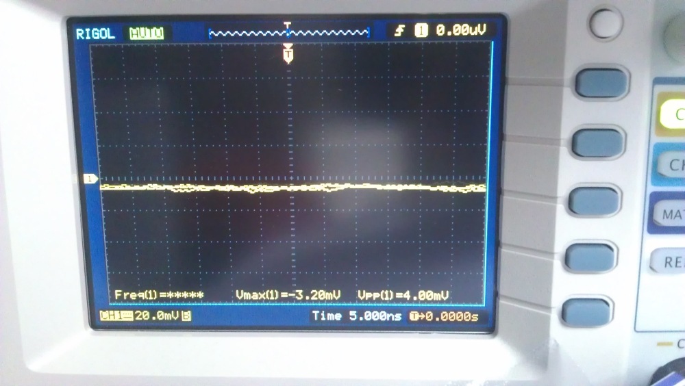

Gast #2809949
Sehe ich das richtig, dass es um einen Ripple von 4 mV geht?
Wozu die ganzen Spekulationen?
In 99% der Fälle ist so ein Fehler beim Messaufbau zu suchen.
Und wer am Einsatzort solcher DC-Spannungen nicht noch mal
"abblockt" ist selber Schuld...
