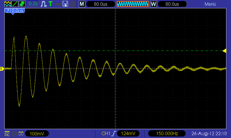

Gast #2809876
wenn ich Dich richtig verstanden habe, willst Du einen Schwingkreis
anregen, um dann die gedämpte Schwingung zu beobachten?
Im angehängten Bsp. habe ich 1mH || 240nF durch einen Vorwiderstand von
1,3KOhm mit einem Impuls von 20 µs Dauer und 5V Amplitude angeregt. Die
Resonanzfrequenz is ungefähr 10KHz.
MfG
egonotto

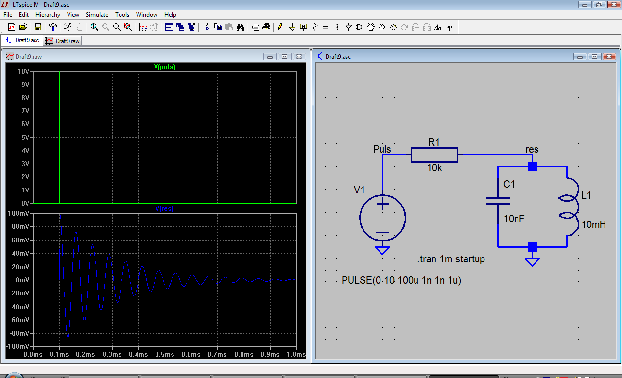

Moderator (Firma: Titel) Persönliche Seite #2810448
Max B. schrieb:
> (analog Oszi max. Timebase und min. Volts/Div)
Wen z.B. deine 930kHz mit 18 Schwingungen abklingen, wie lange dauert
das dann?
Da wäre schon nach ca. 1,1us*18 = 20us = 1/50000 Sekunde der Spass
vorbei. Fazit: deine Augen sind zu langsam.

#2810467
Lothar Miller schrieb:
> Christian Str schrieb:
>> Bin mir grade nicht sicher: Benutzt du auch ein SPEICHER-Oszilloskop
>> oder versuchst du einen gedämpften Schwingkreis auf einem normalen
>> Oszilloskop zu sehen?!
> Hmmm... das steht doch im ersten Post:
> Max B. schrieb:
>>>>>> analog Oszi
überlesen :) dann muss er es wohl simulieren oder einen wirklich schwach
gedämpften Kreis aufbauen, wobei letzteres natürlich ziemlich sinnlos
ist, weil man das Abklingen nicht sehen kann.
