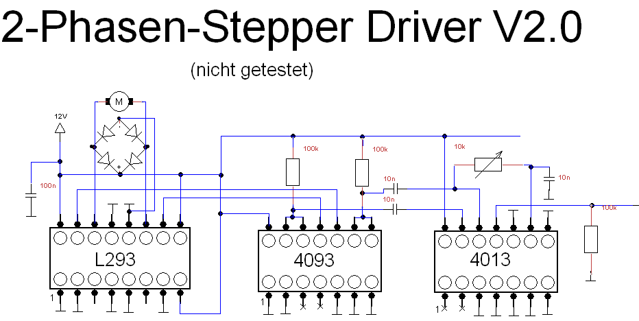

mich würde mal interessieren wie man einen 1-Pahsen Synchronmotor (Eheim
HPPS 12V) ansteuern (Drehzahlregelen) kann?
Lässt sich bei diesen Motorn überhaupt die Drehrichtung beeinflussen,
wenn es doch nur eine Wicklung gibt?

Ansteuerung: L293 als treiber verwenden, ena an high, Eing. 1 Takt,
Eingang 2 inv. Takt. Die Drehgeschwindigkeit hängt von der Freqenz d.
Steuertaktes ab. Der max. Steuertakt hängt von der Betriebsspannung u.
den Motordaten ab.
Hab es schonmal probiert.

von Florian D. (floriano)
Hier sind nun die Schaltpläne Version 1.0: einfacher Treiber mit
integriertem Taktgeber, Version 2.0: mit D-Flip-Flop und entprelltem
Eingang.
Bitte beachten: Falls nicht alles so perfekt ist, ich bin erst 10!
MfG Floriano

> Wie kommst du darauf, daß der Motor ein "1 Phasen Synchronmotor" wäre ?
> Diese Pumpe hat einen Synchronmotor mit eingebauter Elektronik.
@ MaWin,
... und wie kommst du jetzt mit dieser wiedersprüchlichen Aussage auf
einen Drehsrtommotor? Ich weiss sehr wohl das man mit Hilfe eines
Kondensators eine Phasenverschiebung und somit ein Drehfeld in einem
Drehstrommotor erzeugen kann.
Aber das ist ein Synchronmotor, so behauptet es jedenfalls der
Hersteller in seinen Datenblättern.
Das mit der einen Phase hab ich mir aus den Fingern gesogen, da eben nur
zwei Anschlussdrähte von der Elektronik zum Motor führen.
Da ist weder ein Steinmetz noch ein Kondensator zwischen den beiden
Leitungen. *gg
Und ja, ich möche die Elektronik ersetzen. Tschuldigung das ich mich
nicht klar ausgedrückt habe. Jedenfalls wusste ich mit 10 Jahren noch
nicht wie ein L293 funktioniert *Respekt Florian!

Ich wollte jetzt nicht pampig werden, sondern mich eigentlich mit der
integrierten Elektronik der Pumpe auseinandersetzen und wie ich diese
ersetzen kann. Im moment kann ich jedefalls keinen Fehler in Florians
Schaltplan entdecken !!!??? (Auch wenn ich nicht glaube das du erst 10
jahre alt bist) *gg
Ich habe nur die 230V Version. Da ist innen wie in einer Waschmaschine
einfach ein symmetrisches Flügelrad. Wie rum er startet, daher eher dem
Zufall überlassen. In beiden Richtungen der gleiche Wirkungsgrad! Wenn
man solch einen Motor die Versorgung kurz wegnimmt, kann man mit dem
richtigen Timing allerdings mit einigermaßen Zuverlässigkeit die
Drehrichtung umdrehen. Irgendwas mit Impulserhaltung halt.
Kann man denn die Elektronik abbauen oder gar öffnen? Dann mach mal ein
Platinenbild. Normalerweise ist da ja alles vergossen, da für
untertauchen vorgesehen.
