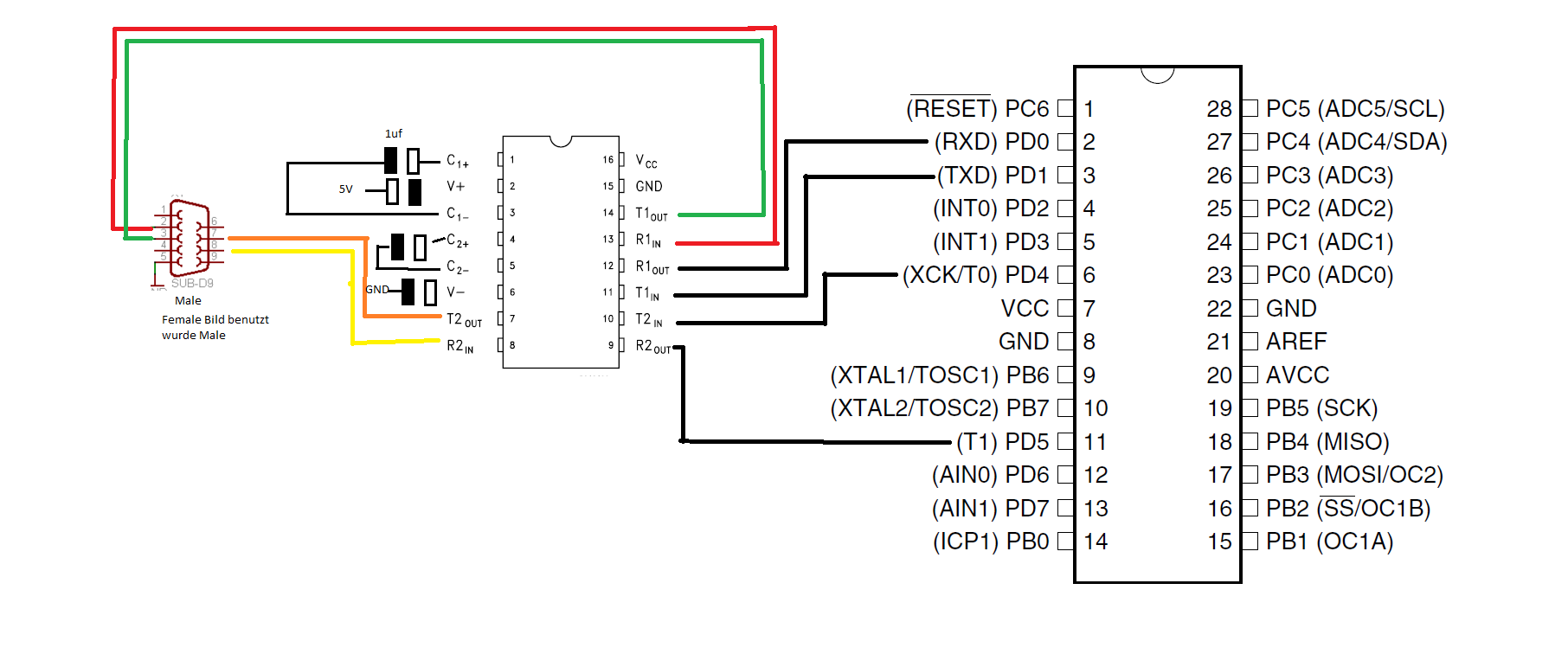

mein putty sagt leider nichts (com1 mit 2400er baudrate)
wo könnte der Fehle sein?
(Mod: Tippfehler im Topic korrigiert, Codeformatierung aktiviert)

Hi danke für die schnelle Antwort :-)
Ich habe mal RX und TX am D-Sub Anschluss verbunden und putty hat die
eingetippten Zeichen angezeigt. Habe ich es aber hinter den st232cn die
entsprechenden Pins verbunden funktioniert es nicht. Also wird der
Fehler wohl an meiner Schaltung liegen.
Ich habe mal versucht was zusammenzuschneiden (sieht jetzt nicht so
schön aus) es ist zwar eine D-Sub female anschluss aufgezeichnetb,
angelötet ist aber ein D-Sub Mal Anschluss
#2810052
Dann richte dir eine LED her, die du mit 330 Ohm an GND anschliesst.
AUf dein Terminal legst du einen Stein, so dass es auf Dauersenden geht.
Mit dem anderen Ende der LED tippst du am Header (oder am ST) eine der
beiden Leitungen an. Auf einer wird die LED flackern. Diese Leitung muss
am ST am Pin 13 (R1In) ankommen. Wahrscheinlich wird sie bei dir am Pin
14 (T1Out) ankommen und damit genau verkehrt.
PS: Es kann sein, dass der PC gegen den ST keine Chance hat und der die
Leitung auf Dauer-Negativ zieht. D.h. ST aus dem Sockel nehmen.
Gast #2810088
So es Klapt jippii :-)
Pin13 und Pin 14 waren vertauscht ich hatte zwar schon mal die Kabel
getauscht nur auf der falschen Seite des ST :-)
noch mal ein großes Dankeschön
