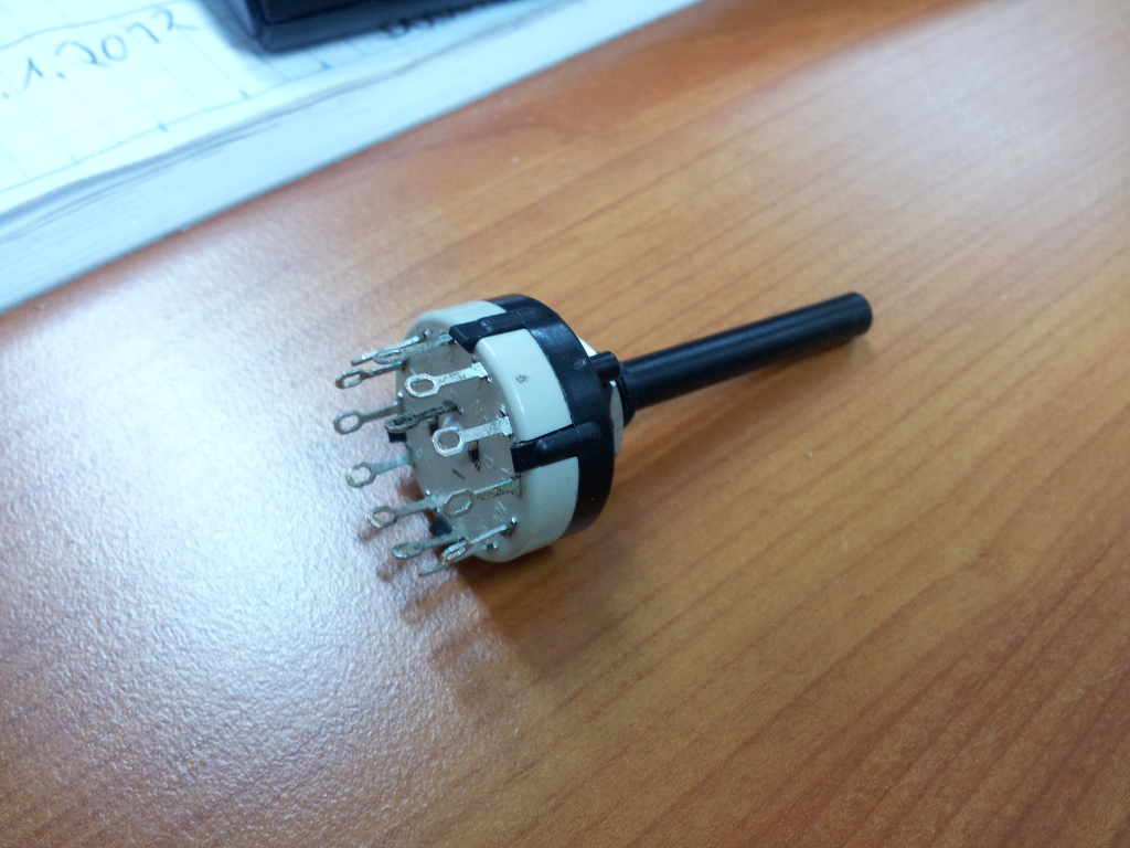

Heyho!
Ich suche einen rastenden Drehschalter aber mit weniger als den 1 Pol /
12 Stellungen die es bei Reichelt und Conrad gibt.
Kennt da vllt. jemanden einen Schalter der 1 Pol / 6 Stellungen hat und
vllt. noch als Ein / Aus Schalter benutzt werden kann?
Als Alternative dachte ich an ein Potentiometer mit Schalterfunktion.
Erinnere mich Dunkel mal etwas in der Richtung gesehen zu haben.
Würde mich freuen wenn Ihr mir weiterhelfen könnt.
MfG Heiko.
OP #2810930
Hi, danke für die Antworten.
Hatte gehofft die gibt es in einem ähnlichen Format wie die von Mario
nur halt nicht mit 12 Lötfahnen...
Der Paketschalter sieht gut aus, ist aber größer als das ganze Projekt.
Grüße,
Heiko.

Einen besonders kleinen Drehschalter findest Du hier:
http://www.conrad.de/ce/de/product/70519
Noch kleiner sind dann sog Kodierschalter. Ein Schalter wird übrigens
nicht kleiner, wenn er weniger Schaltstellungen hat. Es haben sich
da einfach bestimmte Standardgrössen eingebürgert.

Gibt es. http://www.reichelt.de/?ARTICLE=7212
2x6 Stellungen, von denen du 1x6(5) für die eigentliche Wahlschaltung
benutzt und die zweiten 1x6 für ein/aus.
Effektiv werden es dann halt 5 Schaltstellungen.
       2   3
     1       4
    aus       5
