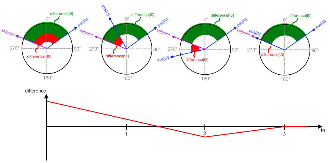

OP #2812104
Was haltet ihr davon, alle Angaben nur noch relativ zu treffen?
Spricht der Regler bekommt als Sollwert den Wert 0. Als Messwert
(Istwert), wird nur die Winkeldifferenz zwischen Sollwinkel und
Istwinkel an den Regler übergeben.
Habe mir das ungefähr so wie im Bild gedacht. Müsste man nur sinnvoll
berechnen können.

#2812198
Alexander Liebhold schrieb:
> 1. Anhand des Soll- und Istwinkels, kann ich zunächst bestimmen, ob ich
> um Uhrzeigersinn oder entgegengesetzt fahren will (je nach kürzester
> Distanz).
Und da du immer den kürzeren Weg fährst (fahren willst), weißt du auch,
dass die Regelabweichung niemals größer als 180° sein kann
   Abweichung = Soll - Ist;
   if( Abweichung > 180 )
     Abweichung -= 360;
   if( Abweichung < -180)
     Abweichung += 360;
Das erledigt dir dann auch gleich so nebenher die Wahl des jeweils
kürzeren Weges.

OP #2812230
@Karl heinz:
Leider verschiebt mir diese Lösung das problem lediglich. Fahre ich
genau 180° an, und habe ein leichtes Überschwingen, so springe ich
ständig zwischen -179° und +179° umher.

#2812315
> @Karl heinz:
Nö. Wieso sollte das so sein?
Die Korrektur wird auf die Regelabweichung gemacht! Nicht auf den
Absolutwinkel.
Bei der Regelabweichung geht es aber darum: wie nahe bin ich schon an
der Sollposition. Und durch die Korrektur wird sichergestellt, dass
diese Differenz eine saubere größer/kleiner Relation einhält.
