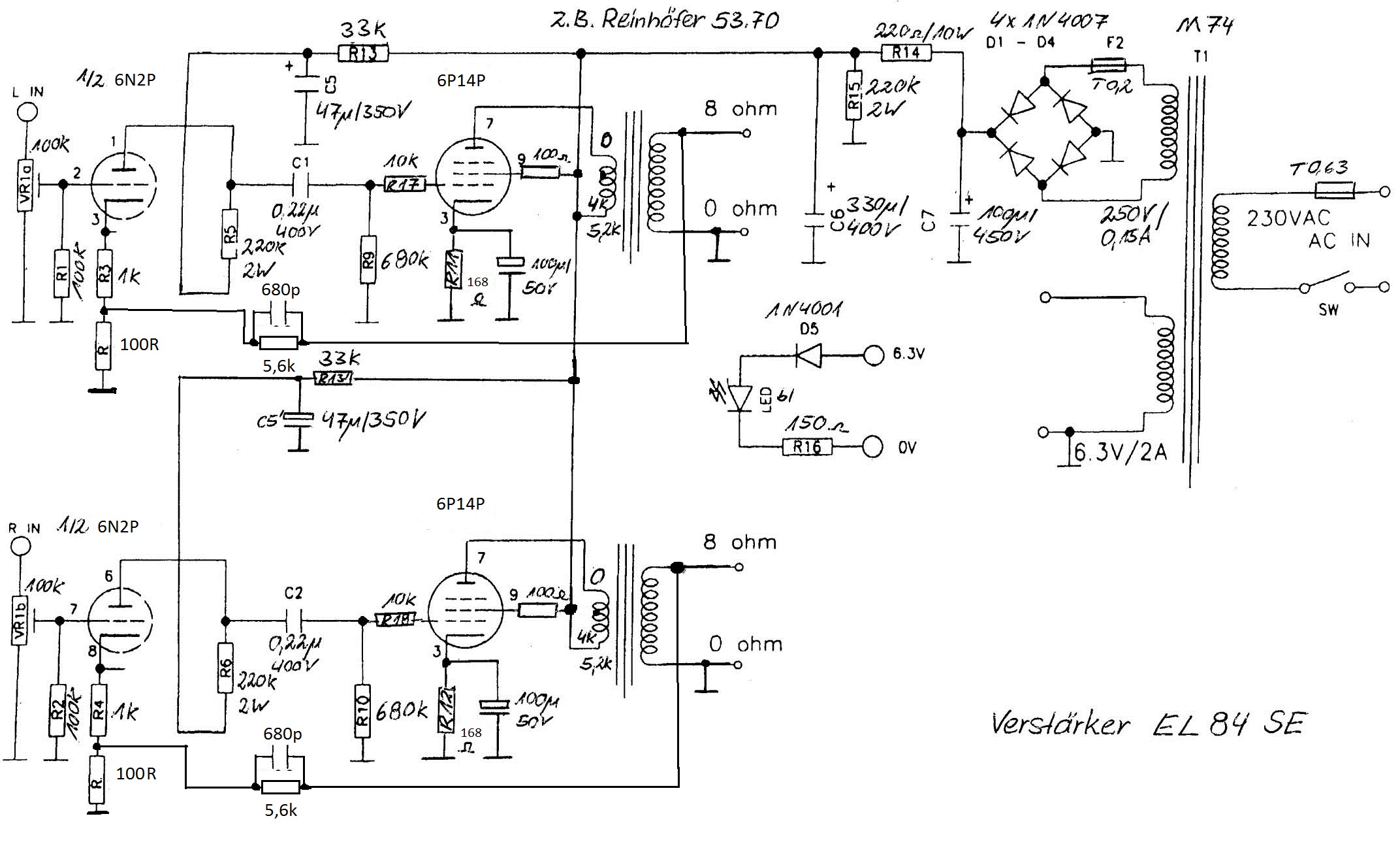

ich bin gerade dabei einen Röhrenverstärker mit 2 EL84 als Push-Pull
Endstufe zu planen. Ich orientiere mich dabei an diesem Schaltplan:
http://www.jogis-roehrenbude.de/Verstaerker/12-Watt-EL84-S.jpg. Nun weis
ich nicht ob die 300V Anodenspannung im Leerlauf oder unter Last
anliegen müssen. ich habe jetzt hier einen Trafo, der mir 270VAC im
Leerlauf und 255VAC bei einer Belastung mit 1,4k liefert. Auch die
Spannung für die Heizug liegt im Leerlauf bei 7,1VAC, ich habe jedoch
nichts brauchbares zum belasten da. Könnt ihr mir einen Tipp geben, wie
ich das Netzteil am besten dimensioniere?

die 300V sind für EL84 max. Bei deinem Trafo mit 270V AC kommst du zu
hoch. Solange die Heizung nicht auf Temperatur ist fließt noch kein
Strom durch die Röhre. Evtl. erst heizen und dann die Anodenspannung
aufschalten.

1.Halbleitergleichrichter und 270V*1,4 =387 V nach Siebelko im Leerlauf!
Lt. Datenblatt EL84 Ua max 300V  - also weniger ideal für Röhre und
knapp dimensionierte Elkos.
Der Netztrafo ist noch das kleinere Problem. Hast DU schon einen
GEEIGNETEN NF-Ausgangsübertrager bekommen?

von Max W. (max96)
Nein das ist kein Bausatz, die Röhren und Sockel beziehe ich alle von
Ebay. Das sind zwar die russischen Versionen, dafür aber NOS und
gematcht und nicht so teuer. Als Trafo nehme ich einen aus einem
Stereomeister 35 den ich für 1€ bei Ebay erstanden habe. Bei diesem habe
ich soeben noch eine 240V Primärwicklung gefunden, womit sich die
Anodenspannung auf 250V und die Heizspannung auf 6,6V reduziert. Die
restlichen Teile kaufe ich alle bei Reichelt. Als Widerstände 2W
Metallschicht, weil die 500V aushalten. Mit ein bischen Parralel und
Reihenschaltung komme ich dann auch auf die Werte im Schaltplan.

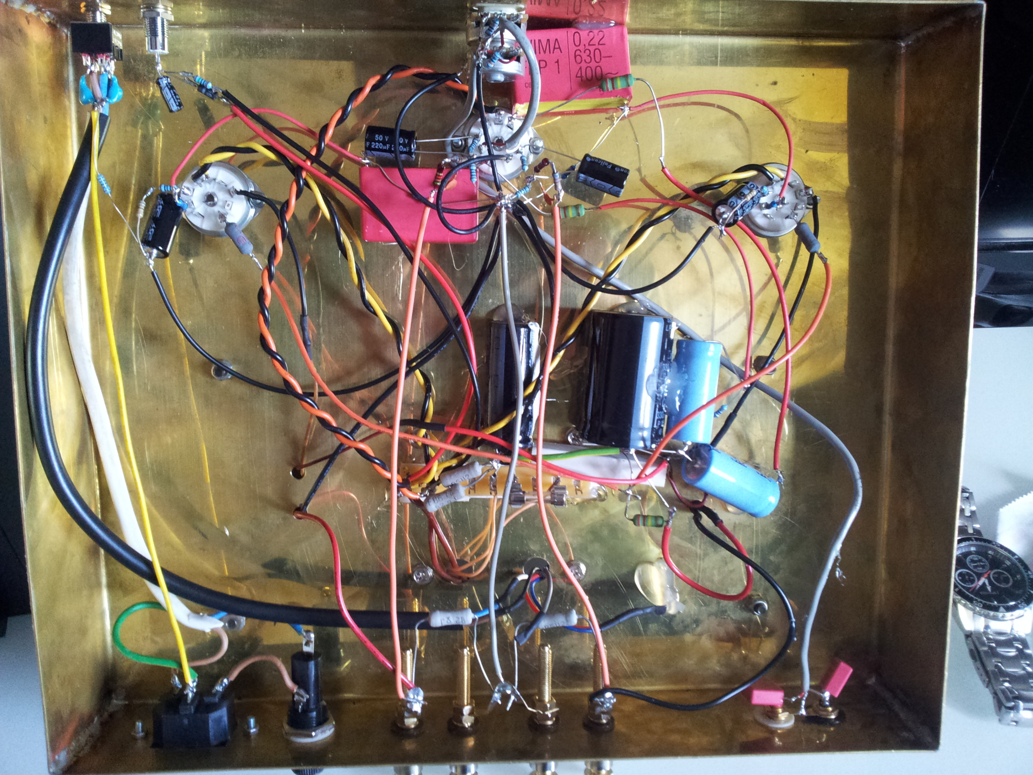

von Max W. (max96)
Sternförmig verdrahten werde ich natürlich auch. Ich habe gerade mal
eine provisorische Gleichrichtung aufgebaut.
Trafo->Gleichrichter->120uF->235Ohm->420uF. Im Leerlauf habe ich dann
330VDC und bei Belastung mit 3,8k - was ungefähr der halben Aussteuerung
bei einer Stereoendstufe entspricht habe ich dann noch 295VDC anliegen.
Das müsste in Ordnung sein oder?

EL84 kann bis 550V ab.
Das Chassis darf keinen Strom leiten, d.h. es ist nur an einem Punkt mit
Deiner Schaltungsmasse verbunden.
Für die alten Becherelkos gab es Isolierscheiben, damit der Minuspol
nicht auf dem Chassis sitzt.
Das Verdrillen der Heizleitung ist sehr wichtig, sonst hast Du prima
induktive Einkopplung auf die NF.
Ein Entbrummerpoti ist in der Regel nicht nötig. Man kann ein Ende
direkt auf Schaltungsmasse legen. Es gab früher aber auch Heizwicklungen
mit Mittelanzapfung (2*3,15V).
Und zum Lauststärkepoti und Eingangsbuchse geschirmte Leitung (einseitig
geerdet).
Peter

In der Röhrentechnik ist das kein "kleiner Röhrenverstärker"!
Ich wollte schon sagen, das der Trafo geht. Von den Spannungen her ja.
Aber 2X Gegentaktverstärker schaffst du mit deinem 170mA Trafo wohl nur
knapp.
Besorge dir richtige Ausgangsübertrager, sonst ist der ganze Aufwand
umsonst.
Sowas ist richtig:
ebay 110919603934
Und du weißt, das die russ. ECC83 eine andere Sockelbeschaltung haben?
Heizspannungssymmetrierung ist bei indirekt geheizten Röhren Quatsch!
Es ist kein Anfängerprojekt!

Wenn die EL84 nicht reicht, dann mach die 6L6 im Eintakt-A-Betrieb.
von Max W. (max96)
Ich werde das ganze als EL84 Class A Endstufe aufbauen. Da reicht mein
Trafo für und ich bekomme preiswerte Überträger. 3000 Stunden ist ja
doch ne Menge.

Diese Trafos würde ich nicht nehmen. Es ist keine Primärimpedanz
angegeben und die haben zu geringe Leistung, wenn da auch EL95 steht. Du
brauchst welche mit 5,2KOhm.
Gib mal bei Kugel EL84 ein.
Ein Link ist dieser:
http://www.google.de/imgres?imgurl=http://www.jogis-roehrenbude.de/Verstaerker/EL84-1.jpg&imgrefurl=http://www.jogis-roehrenbude.de/Verstaerker/EL84.htm&h=349&w=607&sz=25&tbnid=giHIjgrl8hSzXM:&tbnh=77&tbnw=134&zoom=1&usg=__VYKJzeitUGB8N8Qs3-PQVA_2Ia0=&sa=X&ei=CMY_UJ2cA8TUtAa1hYHwDw&ved=0CC4Q9QEwAw&dur=617
Die Variante mit der ECC83 und Tonregler ist die Standardschaltung.

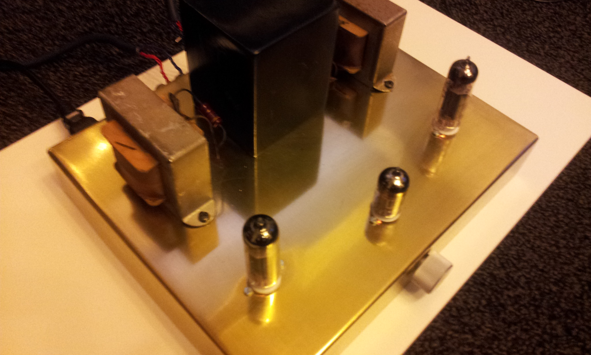

So ich habe mich für eine russische EL84 als Triode entschieden.
Ausgangsleistung sind vielleicht 3Watt und das ist verdammt laut! Im
anhang sind ein paar Bilder davon, danke für eure Hilfe. Der Klang ist
einfach unbeschreiblich.

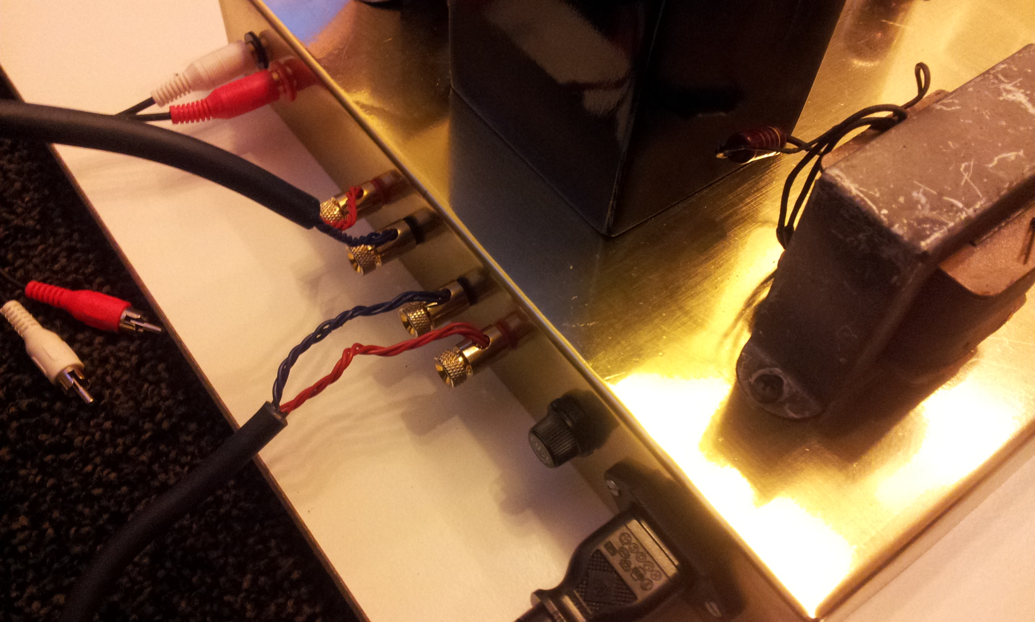

von Harald W. (wilhelms)
Max W. schrieb:
> ...Röhrenverstärker...
Was sind das denn für seltsame Lautsprecherkabel?
Fragt sich
Harald
von Max W. (max96)
Das sind Kabel für Leute mit Goldohren :-). Von Bowers and Wilkins 99,9%
reines Kupfer. Die hatte mein Vater übrig ich hätte mir die nie gekauft.

von Paul B. (paul_baumann)
Da hast Du ein schönes Chassis gebaut, aber die Blechmäntel der
Übertrager sind dreckig. Wenn Du die in einer Galvanik verchromen oder
glanzverzinken läßt, ist das nicht nur etwas für die Ohren sondern
auch noch für die Augen.
MfG Paul

von Max W. (max96)
Ich will nicht die blanken Trafos dastehen lassen, auch nicht lackiert,
das wird mir zu golden. Da kommen noch ein paar Hauben drauf. Du meinst
die Trafo isolation?

von Max W. (max96)
Ich habe das ganze nach diesem Plan aufgebaut:
http://www.jogis-roehrenbude.de/Leserbriefe/Goecking-EL84SE/plan.jpg.
Mit Koppelkondensator meine ich den 0,22uF aber ich habe vor dem Poti
noch mal 2,2uF damit bei Röhrendefekt nicht aus unerklärlichen Gründen
DC am Eingang anliegt und mir die Quelle zerstört. Wie kann ich in
meinem Fall eine gegenkopplung realisieren? Spannungsteiler und evtl.
RC-Glied von Ausgang also hinter dem AÜ auf den Eingang? Die im Link
gezeigte Schaltung leuchtet mir nicht so recht ein.
> http://www.jogis-roehrenbude.de/Leserbriefe/Goecki....
Kaum. R5 begrenzt den Strom auf ungefährliche Werte.
> Wie kann ich in
Ich würde R11 und den 100uF nicht an Masse, sondern an den LS-Ausgang
legen. Phasenlage wie gezeichnet.
> Die im Link
Och! Wie das? Meinst Du den UL-Abgriff?
von oldeurope (Gast)
PS
Das g2 würde ich von C5 speisen und R13 dann entsprechend verringern.
2k2 Ohm oder so. R14 und C6 kannst Du Dir dann schenken.
von Max W. (max96)
Ich hab jetzt ne Gegenkopplung vom AÜ mit 5,6k parallel mit 680p. Der
Frequenzgang verbessert sich dadurch deutlich, aber das Brummen ist
immernoch da. Dagegen habe ich C6 auf 600uF erhöht und R3 einen 2200uF
parallel geschaltet. Das Brummen ist jetzt zwar leiser aber immernoch
störend, bei leisen Passagen, bei 1/8 Potistellung ist es jedoch fast
weg.
> Frequenzgang verbessert sich dadurch deutlich, ...
Gefällt mir gar nicht. Eine Gegenkopplung die nicht mit einem linearen
Glied auskommt ist eine Entzerrung. Die kannst Du auch passiv machen.
Oder aus der Not eine Tugend: Die Gegenkopplung zur Klangregelung
ausbauen. Ich brauche keine. Steht eh immer auf 0.
Jetzt sehe ich mir mal den Rest an ...
oldeurope schrieb:
Geht nicht mehr. Da kommt 404 - Seite nicht gefunden.
Schade. :-(
von Michael_ (Gast)
Du mußt das Original anklicken, das Original!
Danke. :-)
@Max: Überbrücke mal bitte R9 und höre ob es dann noch immer brummt.
von Max W. (max96)
Ich habs mal überbrückt. Das Brummen ist so gut wie weg, also liegt der
fehler in der Vorstufe? Heizung ist aber gut verdrillt und über jeweils
82Ohm mit Masse verbunden.
Der muss ganz weg sein.
Klemme mal bitte die Anodenspannung (Netztrafowicklung) ab und höre ob
dann Ruhe ist. (Ohr am Lautsprecherchassis!)
Wenn ja, Übertrager so zum Netztrafo so ausrichten, bis Ruhe ist.
Dann R9 überbrückt lassen. Brumm weg? Wenn nicht den "Pentodenbonus" aus
dem Beitrag von 17:09 anwenden.

von Max W. (max96)
Ja jetzt ist Ruhe. Habe ich beim Pentodenbonus nich ziemlich wenig
Siebung? Und ich habe auch gerade keinen 2k2 Lastwiderstand da kann ich
das nicht auch irgendwie mit der jetzigen Schaltung hinbekommen?

Und mach vor allem vom Gitter der ECC83 zu dem Poti einen C 50nF rein!
Den Schaltplanmurks kann man ja nicht ansehen.
Einmal kratzt so das Poti und zum anderen verschiebt sich der
Arbeitspunkt, wenn am Eingang eine Gleichspannung anliegt.
von Michael_ (Gast)
> Siebung?
Ist schon hoffnungslos überdimensioniert.
50µ+50µ reichen. Das war Standard für 2X EL84 in der Röhrenzeit.
Das doppelte kann man schon nehmen.
Früher hat da auch nichts gebrummt.
Nein. Begründung folgt ...
Oh Oh, da der schlägt der Röhrenbuden-Gerd wiedermal durch.
Das vermeidet R1.
Wieviel Gleichspannung liefern Deine Quellen am Eingang? (Größenordnung
angeben.)
Aufgrund der hohen Betriebsspannung in Relation zur Signalspannung
sollten Röhrenschaltungen Arbeitspunktverschiebungen bequem wegstecken
können.
Bei der Schaltung:
Machen ein paar hundert mV nichts aus.
Aber wenn Du mit DC auf dem Eingang rechnest und damit leben willst,
gehört ein Koppelkondensator vor (!) das Poti, genau so wie Max das
weiter oben erklärt hat. Sonnst kratzt das Poti. Da nutzt Dir Dein "50nF
C" zwischen Gitter und Schleifer rein gar nichts.
LG Darius

von Max W. (max96)
Die Gleichspannung am Eingang hat höchstens einige mV wenn überhaupt
(Handy oder Walkman) also stricke ich das mit dem Koppel-Cs wieder um
aber da scheint ja auch nicht das Problem zu liegen. @oldeurope: du
glaubst also, dass die Betriebsspannung der 6N2P zu niedrig ist? Woher
kann das Brummen noch kommen? Kann ich irgendwie die Heizung als
Verursacher ausschließen? Kann es auch von der Freiverdrahtung kommen?
Die Kabel hängen alle recht wirr unterm Chassis rum. Aber alle Kabel bis
zur Vorstufenröhre sind geschirmt.

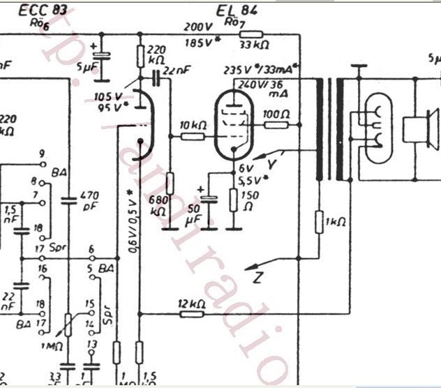

Da hast du den Mist! Schau endlich ins Datenblatt und orientiere dich an
bewährten Schaltungen aus der Industrie. Und nicht so an dem Gebastel
wie aus dem alten Europa.
>Die Endröhre hat an der Anode 260V, an der Kathode 8V und am G2 300V.
>Die Vorstufenröhre an der Anode 150V und an der Kathode 0,6V.
Deine Anodenspannung ist für die EL84 zu hoch und die Gitterspannung
0,6V der ECC83 ist zu niedrig.
Auch wenn eine Röhrenschaltung einfach aussieht, trivial ist sie nicht.
Hier ein Beispiel:
http://andiradio.dyndns.org/Daten%200/Daten2/Oberon%20Stereo-Dateien/image015.jpg
Übrigens ein schönes Beispiel für die gleichstrommäßige Trennung des
Lautstärkereglers.
Michael_ schrieb:
> die Gitterspannung
> Hier ein Beispiel:
Ja, finde ich auch. hi hi
Da hat die ECC83 nämlich 0,6V. In Stellung FM nur 0,5V. :-)

von Max W. (max96)
Der Aufbau ist nicht gerade schön, ich weis. Aber es funktioniert. Den
Schaltplan habe ich mal schnell mit Paint geändert, wollte nicht nochmal
alles in Eagle zeichnen. Am Oszi sind übrigens Sinussignale bis 20kHz
total sauber, allerdings auch mit Lastwiderstand anstatt Lautsprecher am
Ausgang. Der Übertrager hat noch eine Wicklung an die früher der
Hochtöner angeschlossen war, kann es damit zusammenhängen?
Danke. :-)
Die Bauteile sind mechanisch nur einseitig an den Pins der Fassung
befestigt. Besorge Dir mal Lötstützpunkte zum Anschrauben bzw. Löten.
Ende und Anfang des Signalweges kreuzen sich mehrfach. Das gibt
undefinierte Kopplungen.
Aber das Metallgehäuse ist gut.
Zur Schaltung hatte ich ja weiter oben schon etwas geschrieben,
Pentodenbonus und so weiter. Beachte auch was da zur
Schirmgitterspannung geschrieben wurde.
LG
