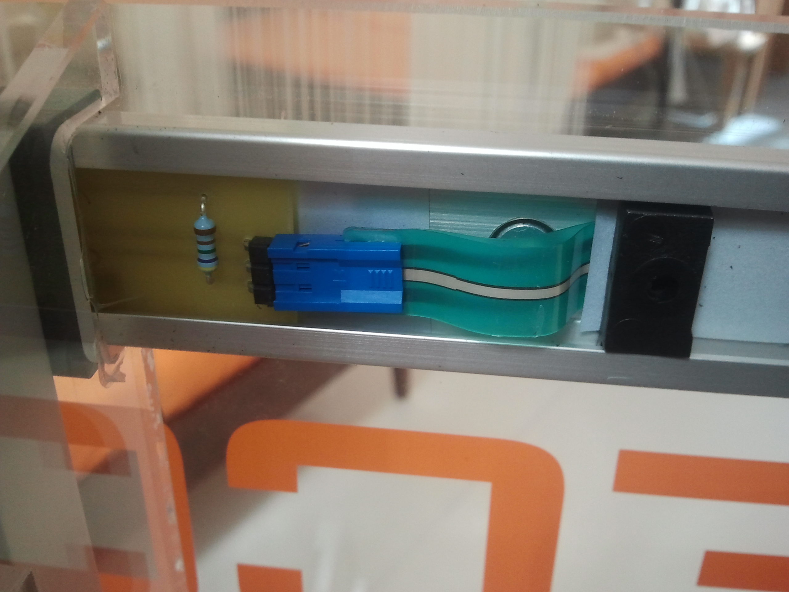

Hallo Freunde,
ich bräuchte dieses Bauteil, kennt jemand dieses Band?
Es dient zur Abstandmessung, es ist wohl ein Magnetband.
Es hat ein 3 poligen Eingang.
Ich kenne bis dato aber nur Systeme in denen ein Magnetsensor über das
Magnetband gezogen wird.
In diesem Fall scheint es so zu sein, das ein Magnet über das Magnetband
gezogen wird und dieses detektiert die Abstandsveränderung.

Alexander M. schrieb:
> ne günstige alternative
Selbstklebendes Magnetband(womit man sich Kühlschrankmagneten selber
basteln kann). Das muss halt längs des Bandes wechselseitig magnetisiert
sein. Darüber hinweg dann eben zwei Hallsensoren mit teilweiser
magnetischer Abschirmung ziehen, und fertig ist der
Linear-Quadratur-Encoder.
Ob das funktioniert?
Hatten wir das Thema nicht schonmal in letzter Zeit?
Wie wärs mit einer optischen oder kapazitiven oder mechanischen Methode?
Welche Wegstrecke gilt es denn zu messen und wie genau uss es sein?
mfg mf

Danke miniflaot, aber ich habe bereits gefunden was ich gesucht habe.
Und zwar nennt sich das wohl Folienpotentiometer.
Gibt mehrere Varianten:
Tastdruck und Magnetorestive
In meinen fall benötige reicht mir die Tastdruckvariante bereits aus.
Und bei diesem Hersteller http://www.sensofoil.de/sensofoil-pet.html
scheinen sie mir auch recht erschwinglich zu sein.
Nun benötige ich aber noch eine passende A/D Wandlerkarte oder
Mikrocontroller.
Ich habe vor sieben Messwerte einzusammeln.
Geschwindigkeit ist wurscht.
Eingangsspannung je Messwert sind 5 Volt.
Am besten PCI oder so etwas.
Und vielleicht ein System was mit ner eigenen Softwareunterstützung
geliefert wird.
Angeblich gibt es bereits Standardgeschichten, welche bereits mit
Excellisten arbeiten können.
Hat jemand einen Vorschlag für mich.
