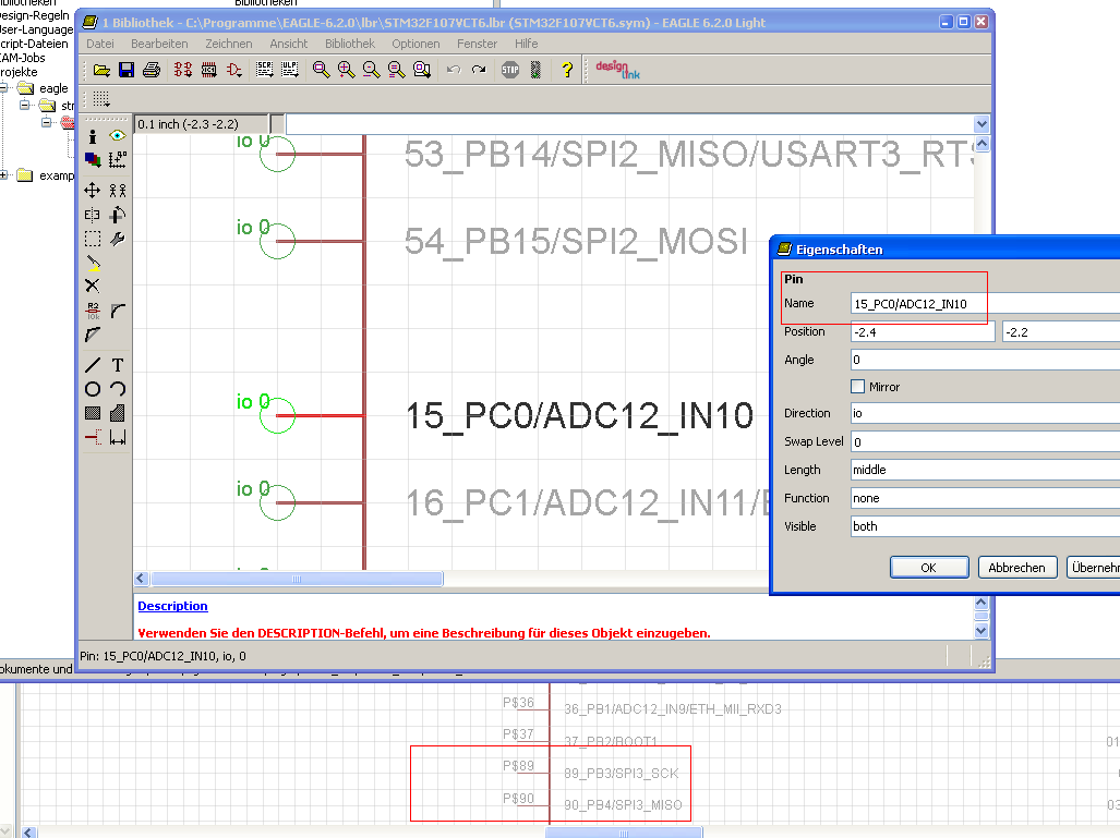

Ich habe mit einem Projekt angefangen und mich entschieden als
Hobbymensch die Eagle Software zu nutzen. Als Erstes habe ich einen 100
Pin stm32 Controller erstellt und musste feststellen, dass im Schaltplan
die Pinnamen mit Prefix P$ dargestellt werden. In der Lib selbst, ist es
nicht der Fall. Habe beide Sachen für den Screenshot übereinander
gelegt. Woran kann das liegen?
Und andere Frage wie soll man in der Lib das Pinout eines ICs
positionieren im Koordinatensystem. Soll die Mitte der Zeichnung auf die
Koordinate 0,0 gelegt oder obere linke Ecke?
Vielen Dank

Auf der Rechten Seite des PINs steht der Name, den Du ihm im
Symbol-Editor gegeben hast. Die Namen links (also die mit dem $) sind
die Namen, die die SMDs im Package zugewiesen bekommen haben. Im
Symbol-Editor siehst Du das natürlich noch nicht, da hier noch keine
Zuweisung erfolgt ist.
Also einfach den Package-Editor öffnen, die SMDs umbenennen, speichern
und im Schaltplan UPDATE; ausführen. Danach sollte sich das erledigt
haben.

Ich für meinen Teil lege das Origin normalerweise, sogut wie es eben
geht, in die Mitte.

Eigentlich geht das im Board immer, denn fast alle Bauelemente sind ja
doch von Haus aus symmetrisch. Also muß man bloß den halben Pinabstand
als Raster wählen und kann dann das Origin in den exakten Mittelpunkt
legen.
