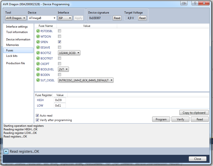

Gast #2812683
Ich habe jetzt noch mal einen neuen Controller eingesteckt und eine
aufnahme von dem gemacht, was AVR Studio aus den Einstellungen lesen
kann, ich hoffe das hilft weiter,
Danke

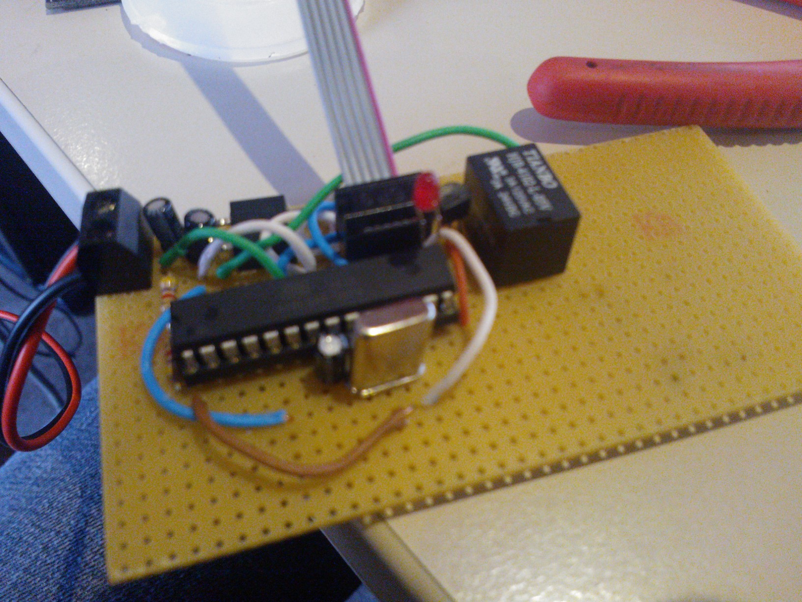

Gast #2812693
Hi
>Die Schaltung soll mit einem externen Quarz betrieben werden, aber ich
>mache anscheinend falsche Fuse einstellungen, weil mich schon der zweite
>µC ausgeschlossen hat.
Vielleicht ist einfach nur der Quarz nicht richtig angeschlossen.
'EXTHIFXTALRES_16KCK_64MS' sollte eigentlich passen.
MfG Spess

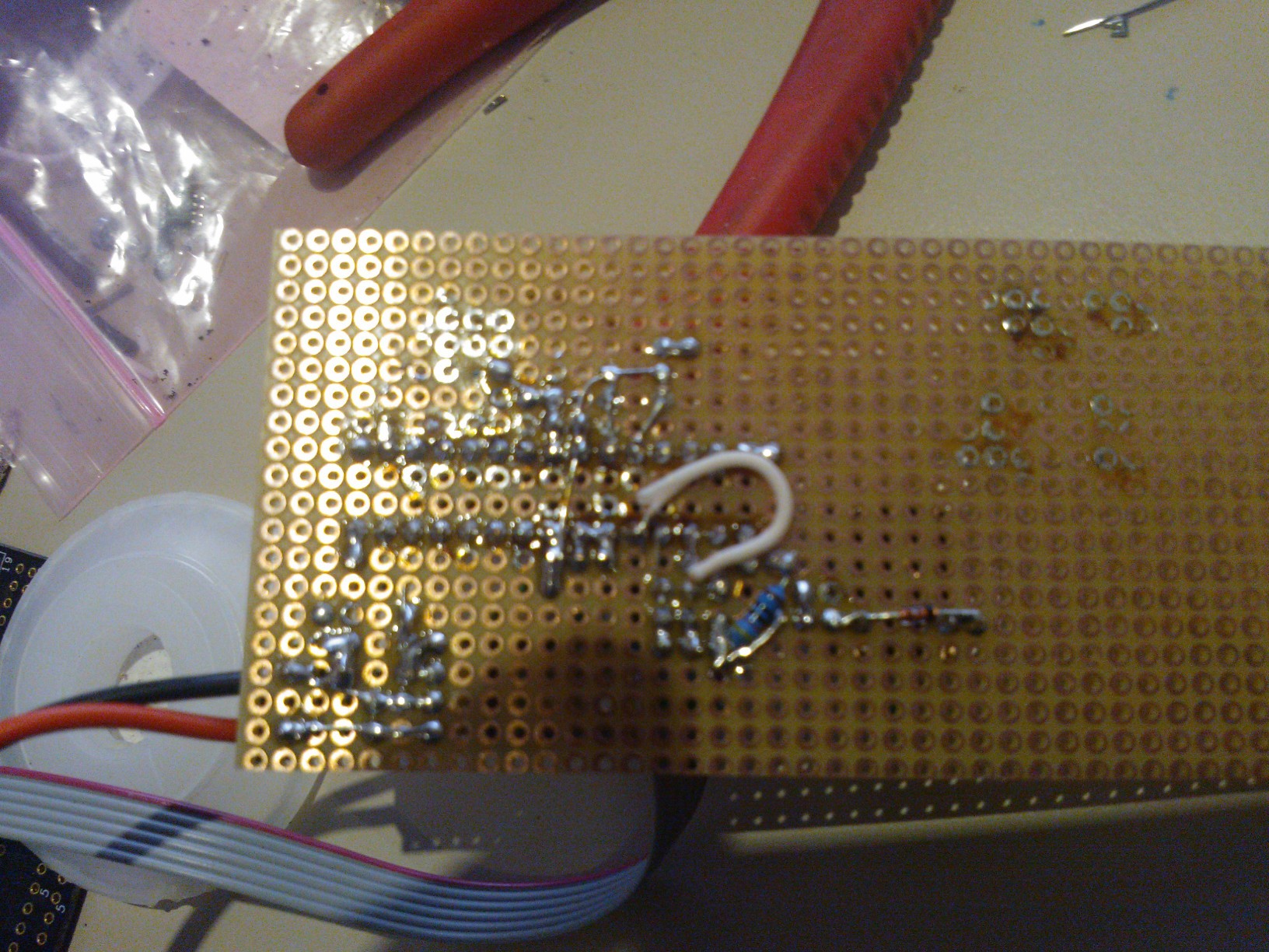

Gast #2812734
Lars schrieb:
> Leider kann ich nicht besser Fokusieren...
Guckst du Makromodus=Blumensymbol.
> Es ist nicht viel zu sehen,
naja, es reicht. kurze Leitungen, sollte passen.
> ich weiß, ich habe die beiden Kondensatoren direkt an die Beinchen vom
> Quarz gegen Masse geführt.
passt.
