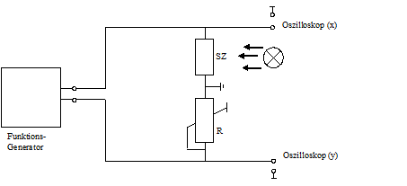

Moin Moin,
ich bin gestern bei der Suche nach einem geeigneten Schaltungsaufbau zum
Vermesen einer Solarzelle auf den Schaltungsaufbau (siehe Anhang)
gestoßen.
Ich vermute, dass der Funktionsgenerator eine Art Spannungsrampe fährt
um die Funktion der Solarzelle zu testen. Ich verstehe aber leider den
Rest des Aufbaus nicht wirklich (warum Masse zwischen Poti und Zelle).
Das Oszi misst einmal die Spannung über den Widerstand und einmal über
die Zelle, oder? Welche Rückschlüße können dadurch getroffen werden?
Danke im Vorraus!!
Basti

Basti schrieb:
> Ich verstehe aber leider den Rest des Aufbaus nicht
Ich auch nicht. Wenn ich eine Solarzelle vermessen will, dann würde mich
eher der Zusammenhang zwischen Beleuchtung und Ausgangssignal
interessiern. In obigen Schaltbild ist wohl eher ein LDR gemeint, dessen
Widerstand sich abhängig von der Beleuchtung ändert.
Die Schaltung entspricht denen einfacher Bauteiletester. Auf dem
Oszilloskop wird in X-Richtung die Spannung über dem Bauteil (SZ)
dargestellt und in Y-Richtung der Strom U(y) = I * R. Auf dem Schirm
ergibt sich eine Linie durch den Ursprung mit einem Winkel, gemäß dem
Verhältnis Strom zu Spannung. Bei Beleuchtung dreht sich die Linie im
Uhrzeigersinn.
Allerdings setzt die Schaltung einen Funktionsgenerator mit
potentialfreien Ausgang voraus. Zumindest die Oszimasse ist aber mit der
Schutzerde verbunden.
Und wenn die Masse des Generators ebenfalls mit der Schutzerde verbunden
ist, wird der Widerstand R kurzgeschlossen.
Man braucht aber kenen Funktionsgenerator hierfür. Ein Trafo reicht
auch.
Das muss nicht sein. Wenn sich die Spannung des FG im Bereich von
0V..U(solarzelle) bewegt, dann ändert sich der Strom von min. bis max.,
und man hat die KL für diese Beleuchtungsstärke: Spannung über der Zelle
und Strom über den Spannungsabfall am Widerstand.
Basti schrieb:
> Ok, danke. Dann lege ich den Aufbau erstmal bei Seite! :)
Dieser "Aufbau" ist nur eine Funktionsskizze. Bei weitem keine fertige,
umsetzbarer Bauanleitung...
