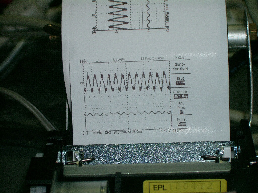

Ich habe meinem Druckerchen so viel HP PCL beigebracht, dass ein
Tektronix TDS-220 einen Screendump auf ihm machen konnte. Das Oszi habe
ich auf HP Thinkjet eingestellt, und damit passte die Auflösung.
Das wäre auch für den OP eine geeignete Strategie. Als Vorbild taugen
z.B. die Star/Epson Bondrucker, die per ESC/POS angesteuert werden.

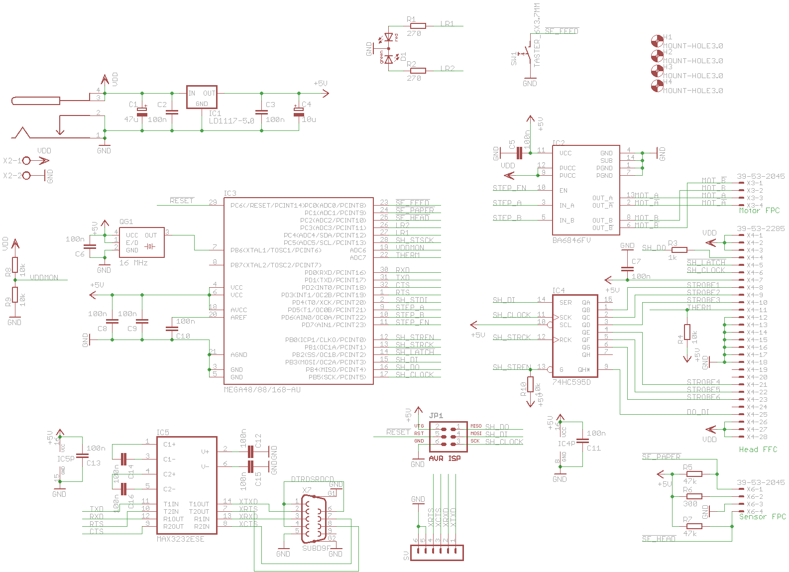

So habe ich das gemacht. Achtung - ich verwende ein anderes Druckwerk,
bei Dir kann das ganz anders gelöst sein. Mein Druckwerk möchte die
Pixeldaten seriell haben, und über die sechs STROBE Signale werden die
Heizelemente im Druckwerk aktiviert, segmentweise, um den Stromverbrauch
zu begrenzen. Ein Schrittmotortreiber macht den Vorschub, und über ein
paar Sensoren können Temperatur, Papier und Kopf hoch(Papier
einfädeln)/runter(drucken) abgefragt werden.
Normalerweise macht das Teilchen nur Textmodus, d.h. Textzeile
empfangen, Zeichen im Pixel übersetzen und ausgeben. Den PCL-Grafikmodus
für mein TDS220 hab ich später eingebaut. Das sind nur ein paar Befehle,
genau die, die das Oszi benutzt. Eine vollständige PCL-Unterstützung ist
zu aufwändig und würde bei so einem Teil keinen Sinn machen. Den
PCL-Standard gibts bei HP, das sind insgesamt so >>1000 Seiten.
