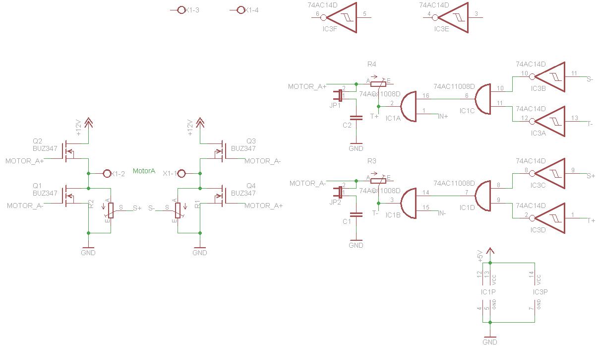

#2817256
ich habe ja tatsächlich nen Account hier. Ist auch ne weile her..
Ich habe jetzt mal ne Schaltskizze angefertigt. Idee: Die Kondensatoren
(gibt nur zwei) funktionieren zusammen mit dem Poti daneben als
Verzögerung. Mit den Jumper kann man in PWM-Mode Wechseln.
Weiterhin prüfe ich, ob der Motor schon in eine Richtung läuft. Dann
kann er nicht in die ander laufen. Und ich messe ob am Motor eine
Spannung ca. >1V anliegt. Dann ist noch irgendwas "halboffen" durch die
Verzögerung und ich darf auch noch nicht in die andere Richtung. Dafür
verwende ich die invertierenden Schmitt Trigger (Schwellenn bei 1V und
2V). Und da ich schon so viele habe, negiere ich auch mit ihnen.
Dimensioniert habe ich noch nicht. Wahrscheinlich die Kondensatoren in
der Größenordnung 10µ, das Poti daneben 1M, die potis am Motor klein
(1k), damit die Spannung (mit der ich ja "Gegenfeuer" messe) schnell
abfällt. Ich brauche es übrigens da die Schmitt Trigger nur 7V
vertragen.
Was sagt ihr dazu?
