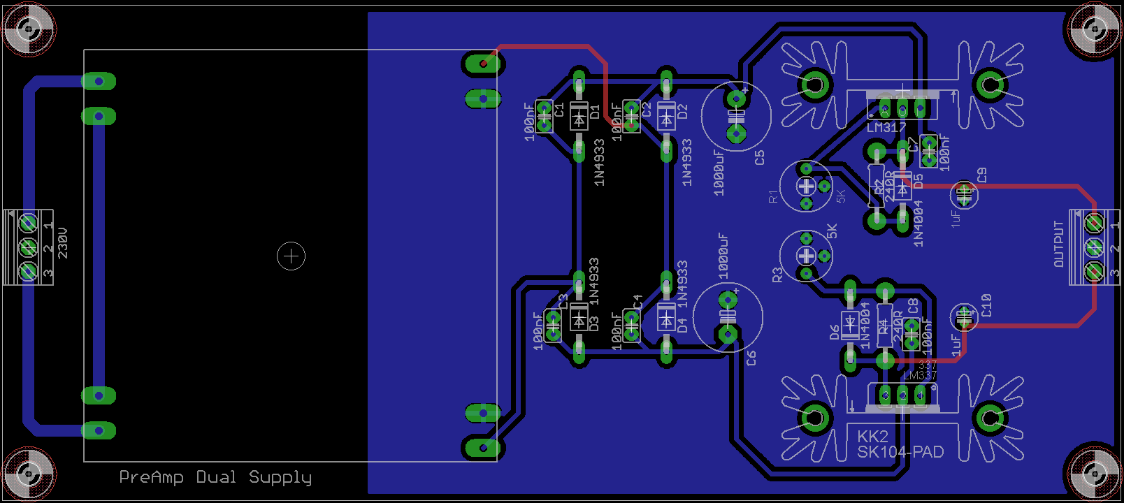

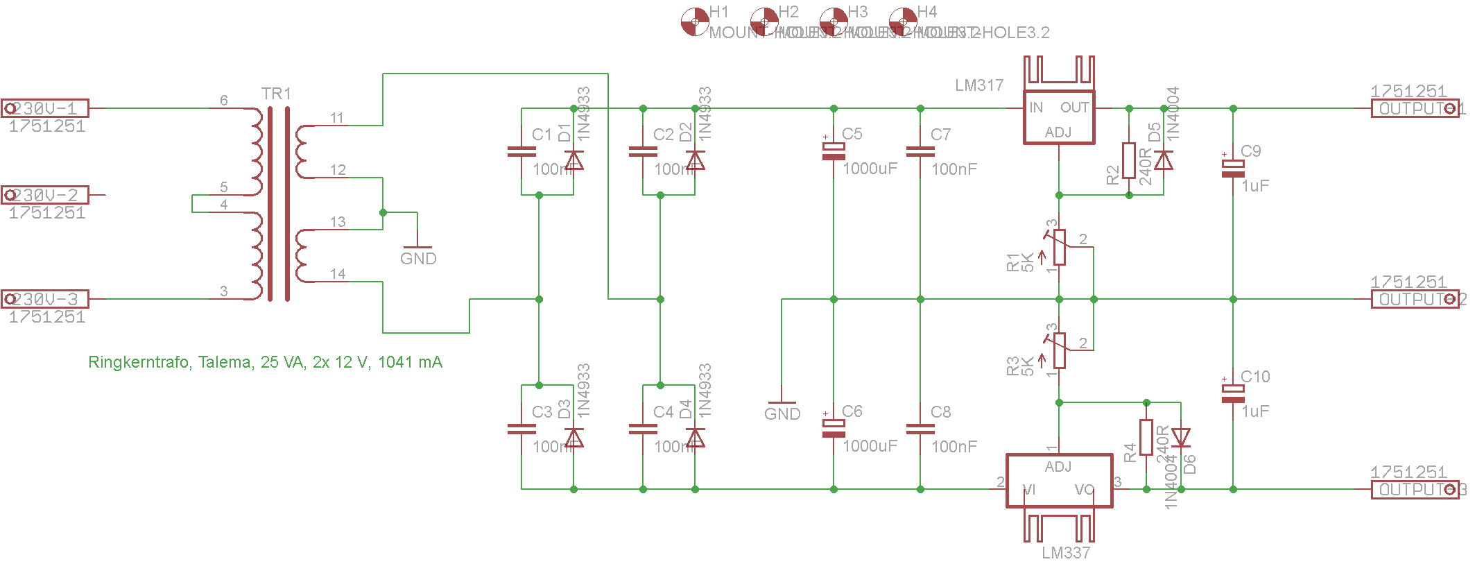

von Thomas D. (thomasderbastler)
Kann man die Schaltung noch optimieren?

von genervt (Gast)
Ich hab nicht wirklich draufgeschaut, aber:
Status-LEDs am Ausgang der Rails?
von genervt (Gast)
Eventuell noch eine sekundärseitige Sicherung.
von troll (Gast)
Wird die Platine durchkontaktiert? Ansonsten dürfte es schwierig werden
die roten Leiterbahnen an Trafo und Elko anzuschließen...
von MaWin (Gast)
Ist wohl für bis zu 700mA.
Ja: Etwas grössere Siebelkos, antiparallele Dioden an den Ausgängen,
etwas grösseren Ausgangselko, wie gesagt ein kleiner Reihenwiderstand an
den Trafo, so 1 Ohm pro Wicklung, und ich mag LM371 mit (Trimm)poti
nicht: Kaum hat das keinen Kontakt (mir sind schon ältere Potis an der
ständig unter mechanischer Spannung stehenden Kunststoffachse
auseinandergefallen), werden die angeschlossenen Bauteile gebraten.
Rpckstromdiode über den LM317 halte ich für überflüssig "Angstdiode", da
die Spannung vor dem Regler nicht schneller sinkt als nach dem Regler.
von Dr.Zork (Gast)
Und es geht wieder los ;-) , was würde ich nur ohne diese unterhaltsamen
Beiträge die ganze Zeiz nur machen , ich weis es nicht .
Also 1A Dioden für 1,5A einstelbaren Regler - ohne Sicherung ? , das
macht dann der Trafo oder was .
Es ist scheissegal was du da für einen Trafo nimmst wenn du nicht alle
Komponenten aufeinander abstimst .
Also was für einen Preamp , welche Betriebssp.,wie hoch ist die
Stromaufnahme
, reicht auch eine 9Volt Batterie oder brauch ich wegen späterer
Erweiterung  noch eine Reserve.
Wenn ich das alles wissen tu dann kann ich daran gehen mir den richtigen
Trafo auszusuchen und die entsprechende Regelschaltung dafür entwerfen.
da fällt mir ein mit den 1µ am Ausgang wirst du auch keine Freude haben
und es fehlt dann noch jeweils eine Diode die den Regler in Sperrichtung
überbrückt , vieleicht auch noch 2 Droseln (für die homöopatische Dosis)
usw usw.
Dr.Zork sagt : Fürchtet euch Erdbewohner !
Reicht dicke aus.
Die LM Beschalltung habe ich extra aus dem Datenblatt.
Hast Recht Poti gegen Festwiderstand.

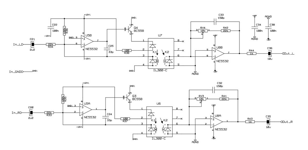

Was nehmen 4xOPA oder Ne5532 auf mit bisschen drum herum, also der
Regler und der Trafo reichen.
Der Preamp soll so "etwas" sein, muss ich noch gucken. Also mehr
definitiv nicht.
Ja Die Platine lasse beim Jakob machen.
von Dr.Zork (Gast)
Das ist ein über Optokopler galvanisch getrenter Amp. , ?
da bräuchte es schon zwei getrennte Versorgungssp.
Erdbewohner fürchtet euch !
von MaWin (Gast)
> MaWin meinst evtl. solche Trafos ?
Nein, solche:
http://www.hifi-forum.de/bild/hitachi-hca-7500_55769.html
(oben links).
Beim Platinenlayout würde ich auch sagen:
Das geht auf jeden Fall ohne die zweite Seite nutzen zu müssen.
Dann brauchst du 2 Trafos (bzw. 4 Wicklungen),
und 2 Netzteile (bzw. 4 Regler) und viel weniger als 700mA,
nicht mal 100mA, gerade mal ein LM317L.
So doll sind die IL300 nun auch nicht, als daß es da
noch auf Qualität des Netzteils ankommt,
nur galvanisch getrennt sollten die beiden Seiten halt sein.
von MaWin (Gast)
> genervt
> aber größere Siebelkos sind vollkommen überflüssig.
12V~ bei 10% Netzunterspannung 10.8V
nach Gleichrichtung 15.27V, über 2 Dioden a 0.7V
13.87V und dem Verlust von 7V an den 1000uF
Siebelkos bei 700mA Belastung in den 1/100 Sekunde
zwischen den Halbwellen der Netzspannung ergeben
gerade mal 6.87V am Spannungsreglereingang, der für
sich bei 700mA ca. 2V benötigt, erlaubt nciht mehr
als 4.87V geregelte Ausgangsspannung.
Klar sind grössere Siebelkos überflüssig, du Hirnie.
Wenn das Netzteil natürlich nur 70mA liefern muß
(könnte man einen viel kleineren Trafo verwenden)
würden die Elkos für bis zu 10V Ausagngsspannung
passen.
Irgendwo hab ich mal gelesen, er wollte 12V oder 15V,
aber dann hat er einen Trafo viel zu niederiger Spannung
verwendet (15V~ für 12V=, 18V~ für 15V= wäre nötig).
