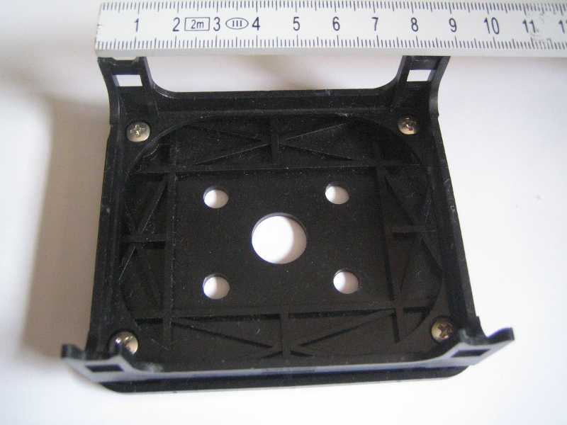

Die Maße:
 - horizontale Kante siehst du 9cm
 - vertikale Kante 7.6cm
 - die Breite eines dieser 4-eckigen Löcher 6.5mm
 - die Höher der Löcher 7mm
Habe allerdings nur noch die eine Halterung.

Mike J. schrieb:
> Die Maße:
Die Maße passen, es handelt ich um den Sockel mit 478 Pins.
Die Halterung ist Bestandteil des Mainboardes (hier ASUS) und
sollte immer gleich sein. Auf der Unterseite befindes sich eine
Metallplatte mit den 4 Gewinden.
Der Ebay link müsste ebenfalls passen, Hongkong und bis 26 AT muss nicht
sein.

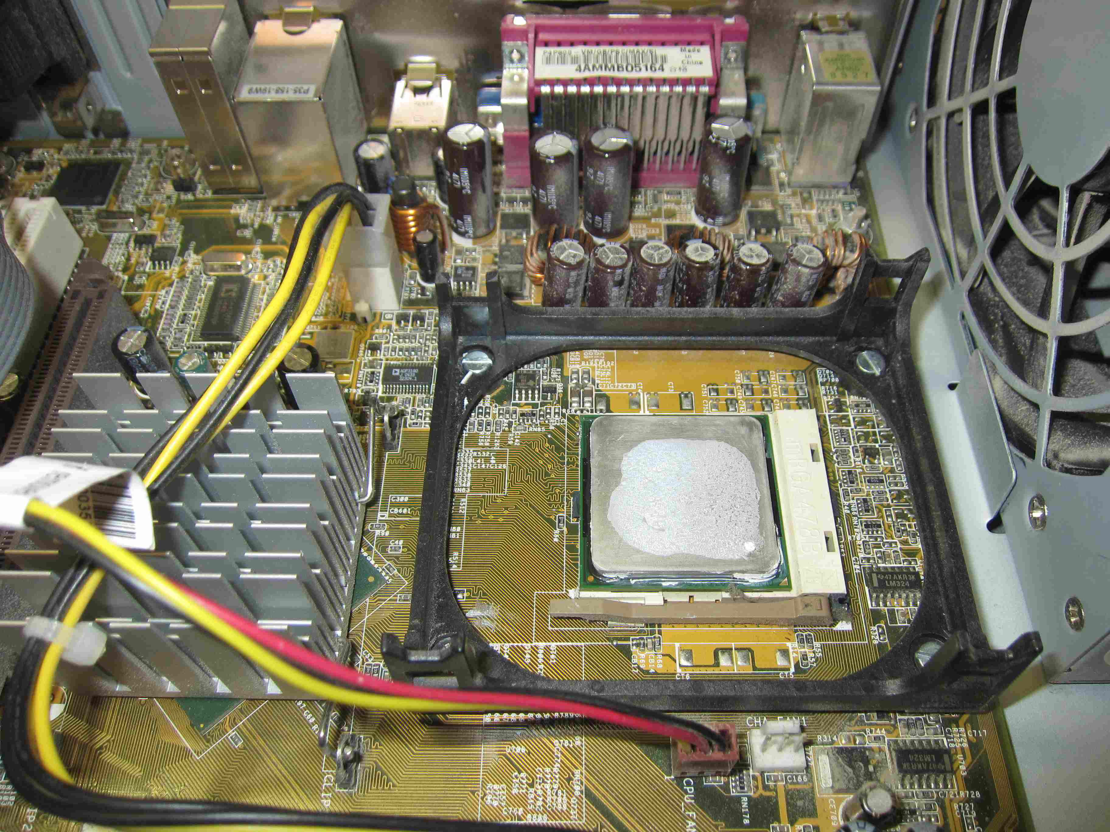

#2814883
Hier ist die Bodenplatte eine Plastikplatte (Glasfaserverstärkt) mit
eingelassenen Muttern.
Vom Sockel her kann ich nichts sagen da dieses Board nur als
Bauteilquelle diente und nun in Afrika auf einer Müllkippe liegt.
Würde mich wundern... normalerweise hat das Mainboard genormte Löcher
in welche dann eine auf den KK angepasste Halterung montiert wird. Mit
Glück ist das die Halterung eines Boxed-KK, dann müßte jetzt jemand
vermutlich im Keller wühlen (irgendwo hab ich sowas bestimmt noch
rumliegen) und hoffentlich zerstörungsfrei abbauen, verpacken und zur
Post tragen... Allein für die Versandkosten bekommst du schon fast einen
nagelneuen Kühlkörper mit einem vermutlich sehr viel leiserem Lüfter als
das Orginal.
