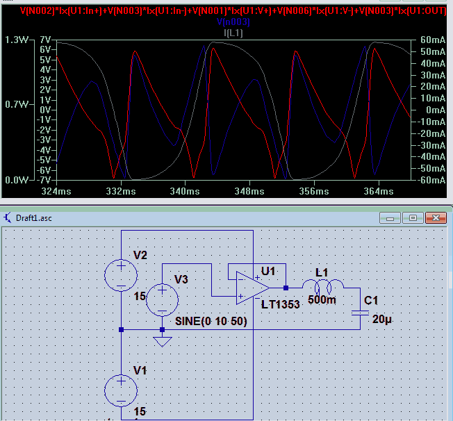

Moderator #2816925
MaWin schrieb:
> Da gibt es schon muntere Spannungs/Stromverläufe.
Hui, da ringst du dem armen LT1353 aber auch einiges ab, kein Wunder,
dass der sich so windet :) Hast du mal im Datenblatt den maximalen
Ausgangsstrom nachgeschlagen? Da steht etwas von 13,4mA bei 13V
Ausgangsspannung. Bei 10V werden es etwas mehr sein, aber bei dieser
Last müssten mehr als 1A(!) fließen.
Weil die Signalformen deswegen leicht vom idealen Sinus abweichen, kann
man die dritte Formel in meinem vorletzten Beitrag nicht anwenden, die
zweite gilt aber auch hier.
Ich hab deine Schaltung ebenfalls in LTspice eingegeben und mir den
Mittelwert des Betrags des Ausgangsstroms ausgeben lassen: 43,0mA. Da
die mittlere Leistung der LC-Last vernachlässigbar ist, fällt dass
rechte Produkt der Formel weg, und die mittlere Leistung ergibt sich zu
  P = 15V · 43,0mA = 645mW
LTspice gibt 635mW aus, was ganz gut in der Nähe liegt.
Dass LTspice 10mW weniger als nach meiner Formel ausgibt, obwohl der
Wert eher höher sein müsste, weil ja noch der Eigenverbrauch des Opamp
hinzukommt, ist übrigens weder ein Fehler in meiner Formel noch ein
Rundungsfehler von LTspice. Er kommt daher, dass das Opamp-Modell im
Gegensatz zu einem echten Opamp offensichtlich interne GND-Verbindungen
hat, so dass die Summe aller von außen sichtbaren Anschlussströme nicht
mehr 0 ist, wie es der Herr Kirchhoff (und auch ich) gerne hätte.
Diese internen GND-Verbindungen trifft man immer wieder bei Spice-Model-
len an. Meist wird dabei eine Kapazität, die sich real auf einen der
Versorgungsspannungsanschlüsse bezieht, stattdessen auf GND gelegt. Das
macht bei niederohmiger DC-Versorgung keinen großen Unterschied und soll
wohl die Simulation etwas beschleunigen. Ich finde das trotzdem etwas
murksig, weil dadurch wie in diesem Fall schnell Verwirrung ensteht.

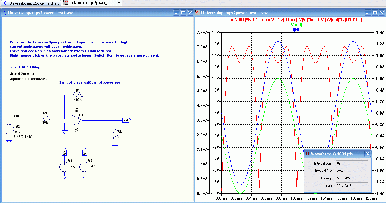

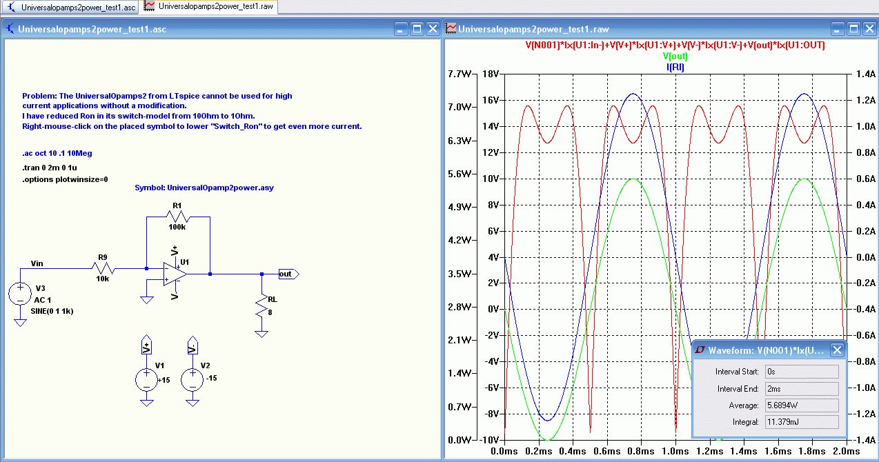

#2817633
Hallo Johannes,
an dem SPICE-Modell für den LM675 wirst du wahrscheinlich keine Freude
haben, wenn du die Verlustleistung simulieren willst, da dieses Modell
den Laststrom nicht über die Versorgungs-Pins zieht.
Ich habe dir mal ein Beispiel mit einem Universal-Opamp angehängt. Mit
dem kannst du die Verlustleistung simulieren.
Wenn du die Alt-Taste hältst und den Kursor über ein Bauteil bewegst,
dann wird das Mouse-icon zum Thermometer. Dann die linke Maustaste
drücken. Jetzt plottet LTspice die Formel für die Leistung.
Wenn du im Waveform Viewer mit Ctrl und rechte Maustaste auf diese
Leistungsformel klickst, dann wird die mittlere (Verlust-)Leistung
angezeigt. Was will man mehr.
