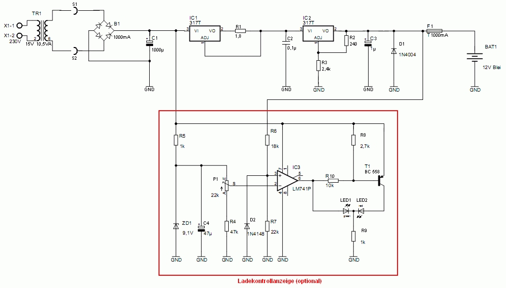

Ich möchte mir ein Ladegerät für einen 12V 7,2Ah Bleiakku selber bauen.
Außerdem soll mir das Ladegerät anzeigen wann der Akku voll ist.
Jetzt bin ich auf diese Schaltung gestoßen (Anhang)
Betrieben soll mit einem 19V 3,16A Notebooknetzteil werden. Also fällt
der Gleichrichter und C1 weg.
In der Schaltung wird ein 15V Netzteil verwendet. muss ich etwas ändern
wenn ich die Schaltung mit 19V betreibe oder ist es egal welche
Eingangsspannung anliegt??
Gast #2815439
> muss ich etwas ändern wenn ich die Schaltung mit 19V betreibe
Nein, passt.
> oder ist es egal welche Eingangsspannung anliegt??
Nein. Je höher die Eingangsspannung, desto mehr Leistung muss verbraten
werden. Hier: Etwas größere Kühlkörper für beide LM317 nehmen.
C3: 10µF
F1: Eine träge Sicherung verwenden.
Zusätzlich würde ich über jeden LM317 eine Freilaufdiode legen.
Der Akku wird mit ca. 700mA geladen. Das ist auch ok.
mfg
Gast #2815483
Ach ja:
Aus 15V AC werden gleichgerichtet auch etwa 19V. (15*1,4)-(2*0,7)
Die Leerlaufspannung kann noch deutlich darüber liegen. Auch darum
empfiehlt es sich immer, den Ausgang ständig mit z.B. 2 LED (also 40mA)
oder über einem entsprechenden Widerstand zu belasten. Das dient auch
gleichzeitig als Anzeige und ist besser für den Regler.
