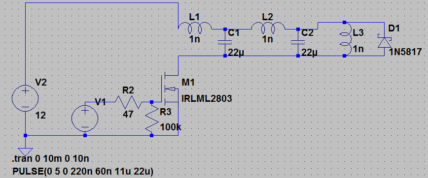

ich wollte eigentlich nur die Meinung von euch zu meiner Schaltung
hören.
V1 ist eigentlich der Ausgang von einem PIC. Frequenz liegt bei ~46kHz.
M1 ist allerdings ein IRLML2502. Den hab ich in Spice aber leider nicht.
L3 ist ein kleiner Lüftermotor der maximal 0,5A zieht.
Daher habe ich auch keinen Treiber vor dem Mosfet, da es auch ohne geht.
Testhalber habe ich das ganze auch schon aufgebaut und es hat auch
funktioniert. Jetzt wollte ich das PWM aber glätten, da ich meinen
Lüfter nicht mit PWM sondern mit Gleichspannung versorgen will. Bitte
keine Kommentare oder Fragen warum nicht mit PWM, ich will es einfach
nicht.
Meine Frage richtet ich erstmal an die Dimensionierung von R2. Ich hab
beim googlen folgendes gefunden:
http://hmin.tripod.com/als/ccs/docs/pdf/Fairchild_AB-9.pdf
Da ist die Rede von 4,7ohm. Was allerdings den Strom auch nicht
sonderlich begrenzen würde der in den PIC fliest. Die Frage wäre jetzt
wie hoch soll das sein?
Bei R3 bin ich mir auch nicht ganz sicher. Hab einfach mal nen Wert
genommen.
Und die größte Frage ist natürlich ob mein LC-Siebglied so funktioniert
wie ich das da Dimensioniert habe^^
hätte einfach gerne Meinungen gehört ob das jetzt volkommener Mist ist
den ich da gebaut habe, oder ob es funktioniert.
