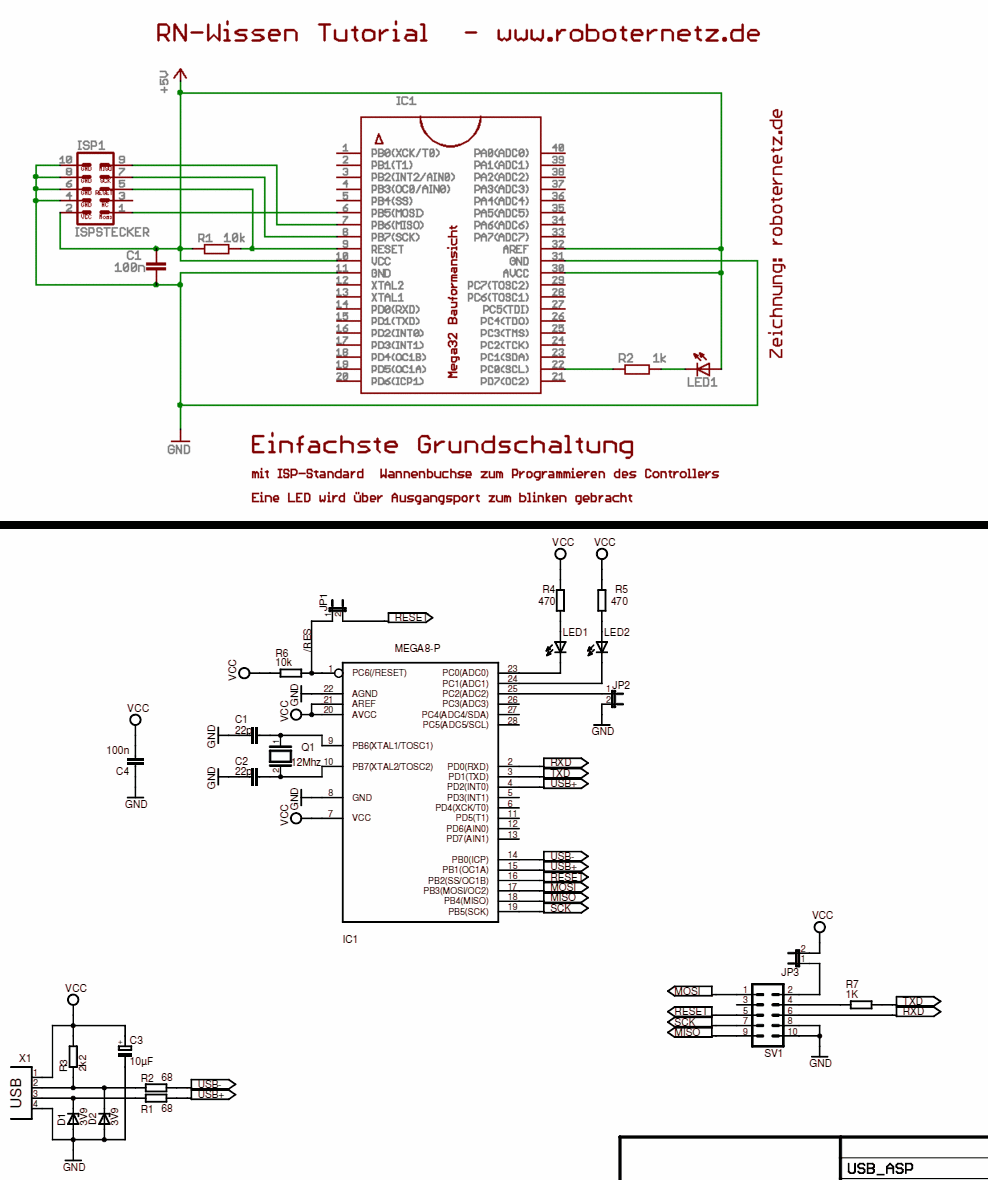

ich habe nun einen USBasp und eine kleine Platine gelötet nach dem
hochgelandeten Schaltplan (Anhang).
Oben ist die Platine mit dem ATMega644, im Schaltplan aber Mega32.
Unten ist die Schaltung vom USBasp.
Jetzt habe ich beim Wannenstecker oben die Pins 4 und 6 nicht mit GND
verbunden, sonder offen gelassen, da Pin 4(TXD) und Pin 8(RXD) auf dem
Mega8 beim USBasp geht.

Danach blinkt aber die LED leider nicht. Könnte mir wer helfen und die
LED zum blinken bringen? Wäre super.
Bin Anfänger in dem Bereich und mache gerade meine ersten Schritte.
Hi
>avrdude: reading input file est.hex"
>avrdude: input file test.hex auto detected as  Intel Hex
>avrdude: writing eeprom (268 bytes):
Dein Programm gehört in den Flashspeicher, nicht in das EEPROM.
MfG Spess
