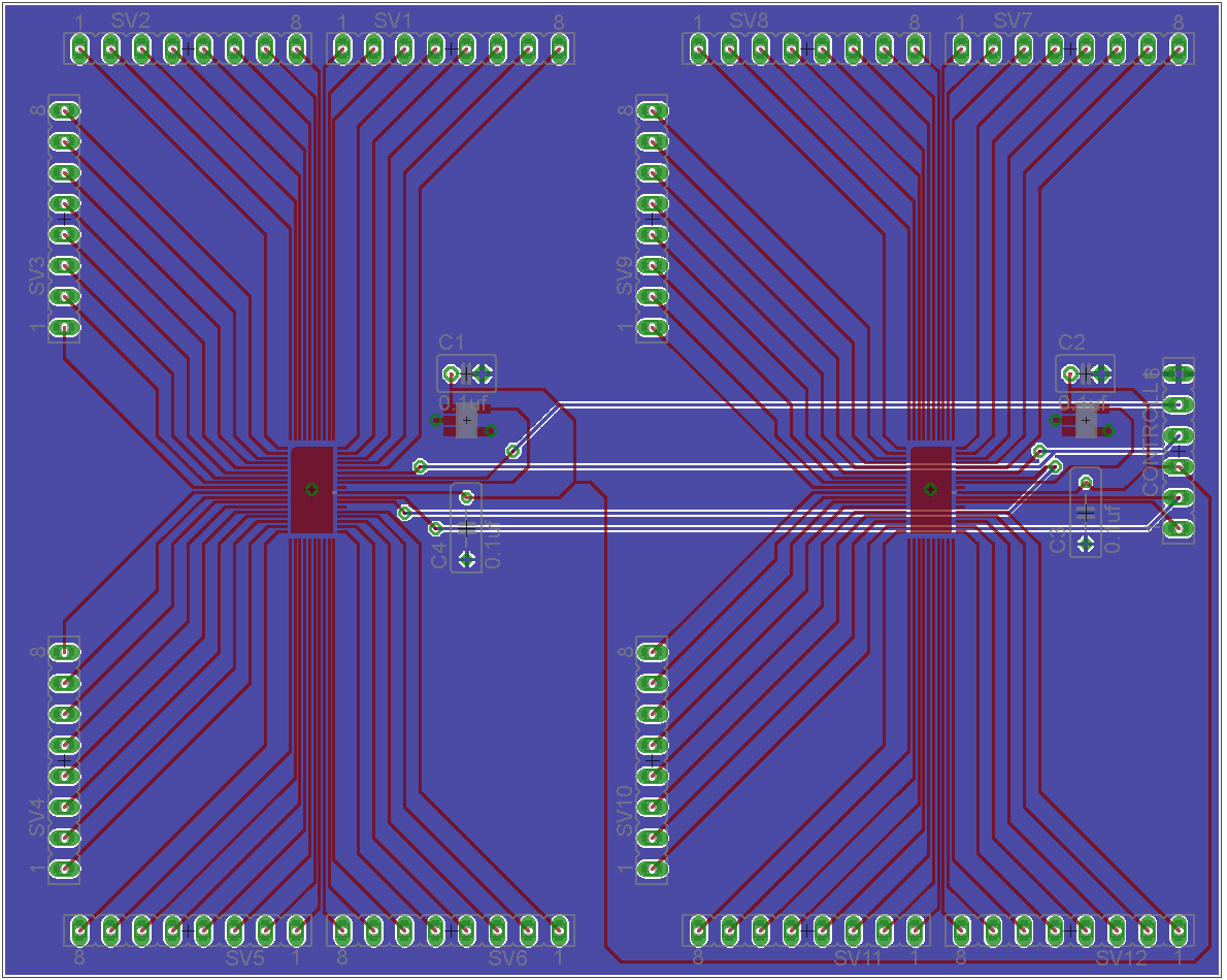

Hallo liebe Gemeinde,
ich hab mich mal wieder daran gewagt eine Platine selbst zu entwerfen.
Es handelt sich um einen Adapter für zwei LTC8500 in QFN-Package, der
auf eine schon entworfene Platine gesteckt wird.
Dabei stieß ich auf folgende Probleme.
1) Ich würde gerne die komplette Rückseite als GND routen. Hab schon
versucht ein Polygon um die Platine zu zeichnen und mit Ratsnets zu
routen. Leider kann ich aber das Polygon nicht GND bennen und routen,
weil dabei folgende Fehlermeldung erscheint "Signalname GND existiert
bereits, benutzen Sie den NAME Befehl um Signale zu verbinden".
Ich meine mich erinnern zu können, dass das aber so ging? Benutz habe
ich Eagle 6.1.0.
2) Ich habe das erste Mal selbst Bauteile erstellt. Nämlich den:
LT8500: http://www.linear.com/product/LTC6905-XXX
LT6905: http://www.linear.com/product/LT8500
Könnte ein Eagle-Meister da mal drüber schauen, ob das alles Hand und
Fuß hat? Mein Problem ist der LT8500 ist in QFN (5mm x 9mm) mit einer
Pitchweite von 0.40, was alles für meine Verhältnisse verdammt klein
macht...
3) Da eben dieser LTC8500 Schwierigkeiten bereitet muss ich diese
Platine anfertigen lassen. Welche Platform/Homepage/Firma könnt Ihr mir
da empfehlen?
Ich wäre sehr sehr dankbar, wenn mir da einer helfen könnte :) Hoffe
durch die angehangenen Dateien könnt ihr meine Probleme nachvollziehen.
Vielen Dank im voraus für jegliche hilfreiche Kommentare!!
Christoph

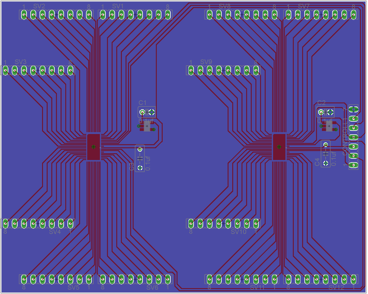

ich hätte jetzt das als endgültige Lösung. Als DRC Check hab ich von
dieser Seite https://www.haka-lp.de/html/zwillingsangebot.html die
ZWILLING.dru runtergeladen und drüberlaufen lassen. Es werden keine
Fehler ausgegeben. Ebenfalls hab ich per Netlist alle Kontakte
überprüft, sollte passen...
Was ich mich noch Frage ob die beiden Kondensatoren C4 und C3 nicht zu
weit weg vom VCC der beiden LT8500 sitzen? Bekomme die aber nicht näher
dran...
Auf was könnte/sollte man noch achten, wenn ich das jetzt
PCBpool/haka-lp oder Co in Auftrag geben? Bei haka-lp würde das 43Euro
kosten, gibt es da noch billigere Angebote? Platinengröße ist 100x80mm,
mind. Leitbahnenabstand 0.2mm, mind. Bohrungdurchmesser 0.5mm, 2 Lagen
(Top und Btm)...
Christoph

Ich will diese Platine ja anfertigen lassen und hab sie deswegen noch
soweit abgeändert, dass auf der Rückseite keine Leiterbahn und keine
Bauteile sich befinden. Es soll sich dort nur eine Massefläche stehen.
Ist so eine Platine dann immernoch eine 2-Layer-Platine? Es muss ja nur
auf einer Seite geätzt werden...Auf der Rückseite befindet sich nur eine
große Kupferfläche? Dadurch würde man sich ja doch einige Euros sparen.

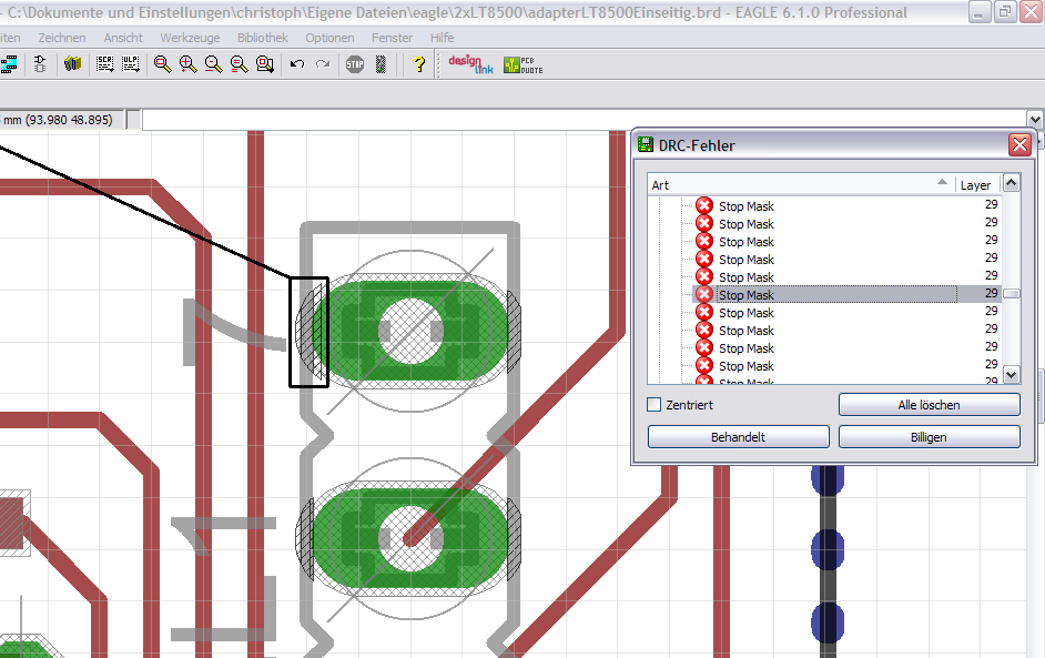

Hätte noch eine weitere Frage zu Eagle. Habe, nachdem ich Display ->
Alle Layer einblenden lasse, doch DRC-Fehler. Dabei handelt es sich bei
den Bautteilen (const-lsta-> Package FE07), wo der Fehler auftritt, um
Packages aus der standard-lib von Eagle? Muss ich das beachten?
OP
Wenn ich das richtig verstanden habe, ist dieser Layer für die
Lötstoppmaske notwendig. Dies wird doch sicherlich vom PCB Hersteller
benötigt um die Lötstoppmaske herzustellen, welche ich für meine Platine
brauche (ansonsten werde ich beim Anlöten von QFN56 sicherlich Probleme
bekomme)?
Kann ich da einfach die stop-mask Fehler bei den Pins vernachlässigen,
oder führt das zu Problemen beim Hersteller?
Dem Leiterplattenhersteller ist das ziemlich egal, er kann ja nicht
wissen, ob du z.B. absichtlich soviel aussparst, dass Leiterbahnen
freiliegen, oder ob du im Gegenteil Lötstopplack in die Pads
hineindruckst (dafür gibt es auch Gründe). Ausbaden musst du das selbst
oder dein Bestücker. Wenn du zu der Meinung kommst, dass die
Fehlermeldungen übertrieben sind, musst du halt die zugrundeliegenden
Parameter bzw. Design Rules ändern. Bei wirklich kritischen Bauteilen
wie BGA (die du sicher nicht von Hand lötest) ist dringend zu empfehlen,
sich die Empfehlungen des Herstellers zu besorgen (und sich auch danach
zu richten).
