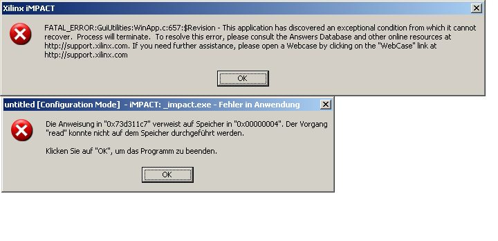

von Daniel R. (Gast)
ich habe nun versucht den FPGA nach Hilels Anleitung zu programmieren,
doch es funktioniert nicht. Es klappt alles bis an der Stelle, an der
ich dem PROM das *.mcs File zuweisen muss. Nachdem ich in dem „Assign
new Configuration File“ Dialog meine *.mcs  Datei ausgewählt habe und
auf öffnen klicke bekomme ich eine Fehlermeldung und gleich danach noch
eine Speicherexception(siehe Bild im Anhang). Könnt ihr etwas damit
anfangen? Also ich nicht.
Dieses ISE überfordert mich im Moment einfach, da es ein riesiges
Programm ist und ich nicht wirklich viel damit anfangen kann.
Kann der Fehler vielleicht darin liegen, dass ich nicht das ISE
benutze, welches beim Starter Kit dabei ist, sondern eine andere
Version(Vollversion mit Service Pack 2)? Ich denke das dürfte egal
sein, aber man weiß ja nie.
Schon im Voraus Danke.
Mit freundlichen Grüßen
Daniel

von AxelMeineke (Gast)
Also ich kann dir nicht sagen woran es liegt, aber evtl helfen dir
folgende Tipps. Ich würde an deiner Stelle das Projekt weinmal komplett
neu compilieren lassen. (Das machst du mit rechtsklick z.B. auf Synthese
und dann Rerun all.
Wenn das nicht klappt lösche einfach mal alle datein in deinem
Programmordner die vom Webpack erstellt werden. Es sollten dann nur
noch die Projektdatei, die vhdl Datein und ucf etc übrig bleiben. Halt
alles was du erstellt hast. Vorher natürlich ne Sicherheitskopie
machen. Oder nen Snapshot.
Evtl klappt das ja. Kannst du eigendlich weder das FPGA noch das Flash
beschreiben ?
Na viel erfolg. Wenns nicht klappt dann meld dich noch mal... ach ja
wenns klappt bitte auch :-)
Es funktioniert!!!!!     :)
Ich habe lediglich die mitgelieferte Software installiert(also das ISE
WebPack). Davor hatte ich ja die ISE Vollversion drauf. Diese wollte
anscheinend nicht.....
Also, vielen Dank an alle!!!
