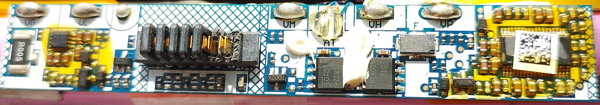

Hallo zusammen, ich bin jetzt scheinbar selber Opfer des (besch.) BQ8050 geworden. Mein Dell Vostro 3560 ist nun in die Jahre gekommen und der Akku hielt immer weniger und brachte zuletzt auch die "Austausch" Meldung. Die Laufzeit war da nur wenige Sekunden bis Standby durch Windows initialisiert wurde. Ich hatte noch einen alten HP NC Akku - 6 Zeller hier liegen, alt aber kaum benutzt. Ich lud die Zellen 3x2 alle auf 4,18 V (mit einem 1-Zellen Lader) und tauschte mit Stützspannung die Zellen. Nach 2-3 Entlade und Ladevorgängen stellte sich die Ist-Kapazität auf ca. 25 W/h ein, die "Akku austauschen Meldung" war weg. Mit anderen Worten hat sich der BQ scheinbar sogar neu kalibriert. Mit diesem Erfolg hab ich gar nicht erst gerechnet. Also bestellte ich direkt mal 6x NCR18650B von Panasonic mit Lötfahne in U-Form und konfektionierte so mein Akkupack und lötete dies ebenfalls mit stützspannung an die Elektronik. Leider stellte sich nach mehreren kompletten Lade und Entladezyklen die Kapazität nur auf rund 41 W/h ein, weniger als sogar die angeblichen 48W/h des Originalakkus. Mit dem Befehl "powercfg -setdcvalueindex SCHEME_CURRENT SUB_BATTERY BATACTIONCRIT 0" konnte ich meinem Windows 7 beibringen nicht gleich bei scheinbar leerem Akku in Standby zu gehen. Wenn die 41 W/h aus dem Akku gezogen waren blieb die %-Anzeige bei 7% stehen und der Rechner lief so noch mehrere Stunden - je nach Auslastung weiter. Dann schaltete er bei einer Gesamt-Akku Spannung von unter 10 Volt (irgendwo bei 9,5 Volt) ab (pro Zelle etwas um die 3.1 Volt), was ja auch okay ist angesichts der vom Hersteller angegebenen 2,5 Volt Mindestspannung. Gestern experimentierte ich mit Ubuntu 14.04 Desktop. Ich hatte da keine Spannungsanzeigen, es war frisch installiert. Lap lief auf Akku und ging auf einmal aus. Okay dachte ich Akku leer. Lap ließ sich aber gar nicht mehr einschalten. Netzteil angeschlossen, direkt im BIOS die Meldung getreu dem Motto : Akku wurde nicht richtig erkannt, Laden nicht möglich. Einfach mal Strom gezogen: Rechner geht in dieser Sekunde aus. In Windows hochgefahren, Windows meldete 3% (wird nicht geladen) und ein Batterietool meldete ca. 10,5 Volt. Also noch weit unter der Abschaltgrenze!!! Lange Rede kurzer Sinn: Akkupack erneut zerlegt und geprüft. Die Sicherung (3 oder 4 Polig) hat ausgelöst - die Sicherheitsschaltung des BQ8050 hat ausgelöst. Die Zellen haben alle genau 3,5 Volt - also auch keine unterschiedliche Spannung. Wahrscheinlich war es dem BQ zu bunt wesentlich mehr Kapazität als die 48 W/h zu messen und hatte dann nen Pups quer sitzen. Im Stromweg war eine Unterbrechung bei der Schmelzsicherung eine zweite bei den MosFETs. Ich habe mal die Sicherung gebrückt und wider Erwarten ging der Rechner auf Akku an (scheinbar schalten die MosFETs noch durch) aber Laden ist noch immer Fehlanzeige, die Dell Meldung im BIOS bleibt und Windows sagt auch, wird nicht geladen. Also, was hatte ich zu verlieren. Mit gebrückter Sicherung alle Verbindungen zum Akku abgelötet, den BQ also das erste Mal Stromlos gemacht. Zellen wieder angelötet - keine Änderung! Nun überlege ich. Ich würde gerne die 6 neuen Zellen auf jeden Fall nutzen aber nach Möglichkeit korrekt, also im Laptop laden können, mit korrekter % Anzeige und balanced geladen. Ich vermute den jetzigen BQ werde ich nicht mehr zum Laden bewegen können, eher, weil er meinem Dell meldet, dass nicht mehr geladen werden SOLL. Die alten Schaltungen von HP (wie gesagt, habe noch einen 6-Zeller von HP, einige Jahre älter) werde ich im Dell bestimmt nicht nutzen können. Einen gebrauchten Original Akku kaufen mag ich auch nicht, da der darin vorhandene BQ bestimmt auch irgendwann nen Bäuerchen haben wird. Nun bleibt eigentlich nur etwas kompatibles, was evtl nicht so empfindlich wie der BQ ist. Der billigste "Nachbau-Akku" mit wahrscheinlich nicht vertrauenswürdigen Zellen kostet rund 25-30 Euro. Die verbauen da bestimmt nicht die Original BQs sondern, wie hier geschrieben eher programmierte Atmel Controller. Nu ist meine Idee einen solchen Akku zu erwerben und die Zellen darin direkt zu tauschen. Habt ihr da noch Ideen und Anregungen? Danke und LG Dirk
ChAoS schrieb: > Der billigste "Nachbau-Akku" mit wahrscheinlich nicht vertrauenswürdigen > Zellen kostet rund 25-30 Euro. Die verbauen da bestimmt nicht die > Original BQs sondern, wie hier geschrieben eher programmierte Atmel > Controller. Nu ist meine Idee einen solchen Akku zu erwerben und die > Zellen darin direkt zu tauschen. > > Habt ihr da noch Ideen und Anregungen? > > Danke und LG > > Dirk Würde mich auch brennend interessieren! Oder ob man das selbst realisieren kann, evtl. das man dann über ein Kabel diese ganze Elektronik und Akku im Rucksack versteckt, wenn ihr wisst was ich meine!
Genau diese Überlegungen treiben mich auch schon länger um. "Natürlich" lohnt es sich nicht wirklich, billige "Nachbau-Akkus" 26 € + 6x NCR18650B so um 38 € da sind wir schon bei ~62 €, günstige org.-Dell Akkus 65Wh (5500mAh) sind im ebay nicht viel teurer (wenn sie denn wirklich originale sind..?). Dann der irre aufwändige, risikoreiche Umbau - in meinem schwer zu öffnenden (verklebt) TradeShop 4400mAh "Nachbau-Akku" war nämlich kein programmierter Atmel sondern ein BQ30420 der auch in org. Dell batteries verbaut wurde. Also das volle Programm - Akkus wechseln ohne Stromunterbrechung (permanente Stützspannung)! Dazu NCR18650B's und drittes Akkupack erstmal vorsichtig auf gleiche Spannung wie das 4400mAh gebracht, alle 4 Pins SICHER parallel verlöten, dann erst tauschen... Aber was solls, ich hatte alle Komponenten da und das hat in den Fingern gejuckt. Und scheint soweit geklappt zu haben, billiger 4400mAh "Tradeshop"-Akku 26,45 € icl. 6x NCR18650B 37,90€ wurden geladen. Natürlich hofft man nun gleich auf über 100% -> Geduld muß man haben: erstmal sucht der Ladevorgang nämlich die maximal-Ladung der Akkus. WOW, was für ne aufwändige Elektronik! Hätt ich nie mit gerechnet. Nach stundenlangem, unendlich langsamem Laden (Akku immer 99%, zuletzt in 0,01 Volt schritten!) erlkärte der BQ30420 die Panasonic Akkus bei 12,652 V für voll (100%). Das Datenblatt für NCR18650B nennt 4,2 V maximal x3 = 12,6V - stimmt also annähernd ganz schön genau. Als nächstes Entladen. Dabei erst kommts raus wie ich bei anderen Tests gelernt hatte: Beispiel, ein Dell Akku den ich ca. 4 Jahre nie entladen hatte (immer am Netz) fing auf einmal an zu melden: 'Sie können den Akku normal laden aber...'. Die Akku-Info sagte "moderate" (= dauert nicht mehr lang dann ist Feierabend). BatteryInfoView sagte Batterieabnutzung schwache 55%. Verzweifelt dann den Akku komplett entladen bis Windows auf Standby schaltete. Wieder an bis zum ganz Abschalten. Netzteil angeschlossen, BIOS Akkuinfo sagt plötzlich 'excellent'! Mit Netz hochgefahren, BatteryInfoView sagt 'kritische Ladung 3%' aber Batterieabnutzung 95%! Da soll noch einer sagen Kalibrierung funzt net! Aber, das funktionierte mit allen anderen Akkus nicht weil, es geht wirklich nur wenn der Akku jahrelang nie entladen wurde. Erkennt man beim Entladen auch daran (BatteryInfoView zeigt es) wenn nach Erreichen von ca. 8-6% der Entladeprozess dort sehr! lange stehenbleibt und die Volt trotzdem immer weiter sinken. In der Zeit rast die Kalibrierung :-) Nicht ungeduldig sein und nur bei ca. 10-15% CPU entladen (Filmchen gucken). Mehr kann zu Irritationen der Ladeelektronik führen. Zurück zum Projekt, 6x NCR18650B in "Tradeshop-Akku" entladen dauerte ewig (da wurde ich ungeduldig) und ich erhöhte die CPU-Last auf 55%, dann wieder langsam runter als der Akku 12% Ladung erreichte, weiter bis zum Standby. Wieder an bis zum ganz Abschalten. 3x angeschaltet, schaltet nach 2 sec wieder aus. Mit Netz hochgefahren, BatteryInfoView sagt kurz 'kritische Ladung 3%' (schnell steigend) und: Leistung voll aufgeladen: 59.585 mWh Vorgesehene Leistung: 48.840 mWh Batterieabnutzung: 122% Für ein Projekt das auf derart schwachen Beinen steht ist diese erste Kalibrierung nicht schlecht. Hatte bisschen über 60Wh erhofft aber mal sehen was die Zukunft dieses Akkus bringt...

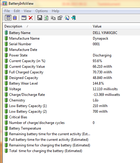

blaubart schrieb: > Leistung voll aufgeladen: 59.585 mWh > Vorgesehene Leistung: 48.840 mWh :-)))))
So, 2. Entladen, diesmal langsamer. 6x NCR18650B in "Tradeshop-Akku" BatteryInfoView sagt: Leistung voll aufgeladen: 71.595 mWh (6.440 mAh) Vorgesehene Leistung: 48.840 mWh Batterieabnutzung: 146,6% Ah das entspricht jetzt den 3200 mAh (x2) die die NCR18650B nominell im Doppelpack haben sollen. Krass, hätte nicht gedacht das die Akkuelektronik sich auf diese Überhöhung einlässt! Der Ladestrom wird jetzt bei ganz leerem Akku mit 48,8 Watt angegeben und die Akkus fühlen sich recht warm an. Ob das nicht zu schnell lädt? Habe mal gelesen langsam laden wär besser?

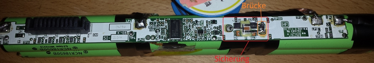

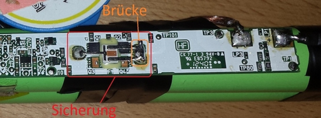

ChAoS schrieb: > Batterie.jpg > > 198 KB, 489 Downloads hallo, wie funktioniert denn diese Akuusicherung ? hat jemand einen Link zu einer Beschreibung, denn ich habe einen einwandfreien Akku für ein Notebook, aber der gibt keine Spannung ab, obwohl alle Zelle super OK sind habe nun vor entweder die Sicherung zu reparieren, aberr dazu muss ich wissen, wie sie funktioniert, oder ich überbrücke sie lieben DANK Josef
hallo, wie funktioniert denn diese Akkusicherung ? hat jemand einen Link zu einer Beschreibung, denn ich habe einen einwandfreien Akku für ein Notebook, aber der gibt keine Spannung ab, obwohl alle Zelle super OK sind habe nun vor entweder die Sicherung zu reparieren, aber dazu muß ich wissen, wie sie funktioniert, oder ich überbrücke sie lieben DANK Josef
Moin Josef Im folgenden Link ist so ein Terrorist beschrieben. http://makita18vmod.blogspot.de/2013/03/fusible-link-repair.html Diese Sicherung enthält einen Steueranschluß für eine Heizung die durch den BQ angesteuert wird wenn der meint der Akku hat nun kaputt zu sein. MfG

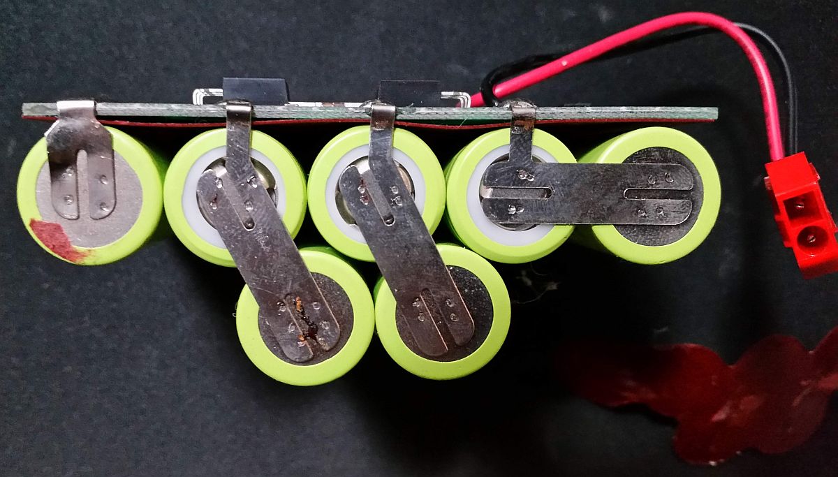

Habe hier bei einem alten Panasonic CF-53 die Zellen getauscht. Ursprünglich war da 2p3s verbaut. Nun ist da 5p3s drin (ja, das passt wirklich rein, wenn man statt der Festplatte 6 Akkus einbaut). BatteryInfoView zeigt mir nun die tatsächliche Akkuspannung an. Aber für Windows 10 ist der Akku natürlich viel schneller entladen als er es tatsächlich ist. Frage: gibt es nicht so ein Programm wie BatteryInfoView, nur dass ich die Werte aus dem Akku nicht bloß rauslesen, sondern auch reinschreiben kann?

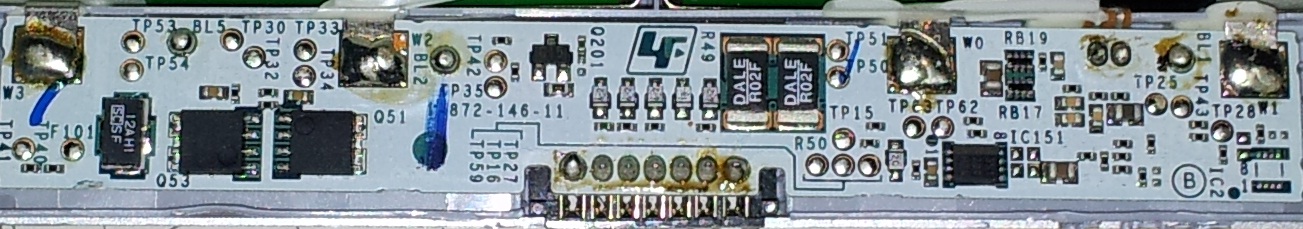

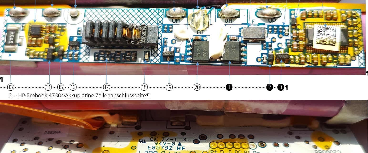

welcher Ladeschutz IC ist hier (s. Anhang) bitte verbaut?

Offenbar ein Chip von Wishiwashi, die Modellnummer steht vermutlich unter dem Etikett.

vielen Dank. Ich habe die Beschriftung der zwei schwarzen Chips entziffern können. Es sind TPC8026 von TOSHIBA. Über deren Funktion habe ich nichts herausgefunden. Den Ersatzakku habe ich auch noch mal durch Abziehen des Stromversorgungskabels und Herunterfahren lassen im abgesicherten Modus zu kalibrieren versucht. Es hat allerdings nichts gebracht.
Best regards
Bernd D.
https://www.alldatasheet.com/datasheet-pdf/pdf/1440056/TOSHIBA/TPC8026.html
Ganze drei Sekunden hab' ich dafür gebraucht.
Vermutlich Back-to-Back MOSFETs für das Schalten von Laden/Entladen des Akkupacks:
https://www.ti.com/lit/an/slva948/slva948.pdf?ts=1754478549542

Ich sehe das Bild und frage mich: Warum trollst/ragebaitest du so hart?
Danke für den Hinweis. Snipping Tool hat offenbar bei der Umwandlung einen sehr großen Rahmen darum gemacht. Leider funktioniert beim neuen Post die mikrocontroller Vorschau nicht. Der Bildschirm zuckt nur kurz. Den alten Post kann ich wegen Karenzzeitüberschreitung nicht mehr bearbeiten.

FTFY – ändert aber nichts an der Tatsache, dass das Bild vom Inhalt her nicht zur Beantwortung der Frage beitragen kann. Allerdings: Bei Notebooks kann man den Akku in aller Regel wechseln, ohne dass irgendeine Schutzschaltung dichtmacht. Selbst bei Geräten von HP.
An dem Foto ist nicht erkennbar, wie sich das Battery Management im Detail verhält.
