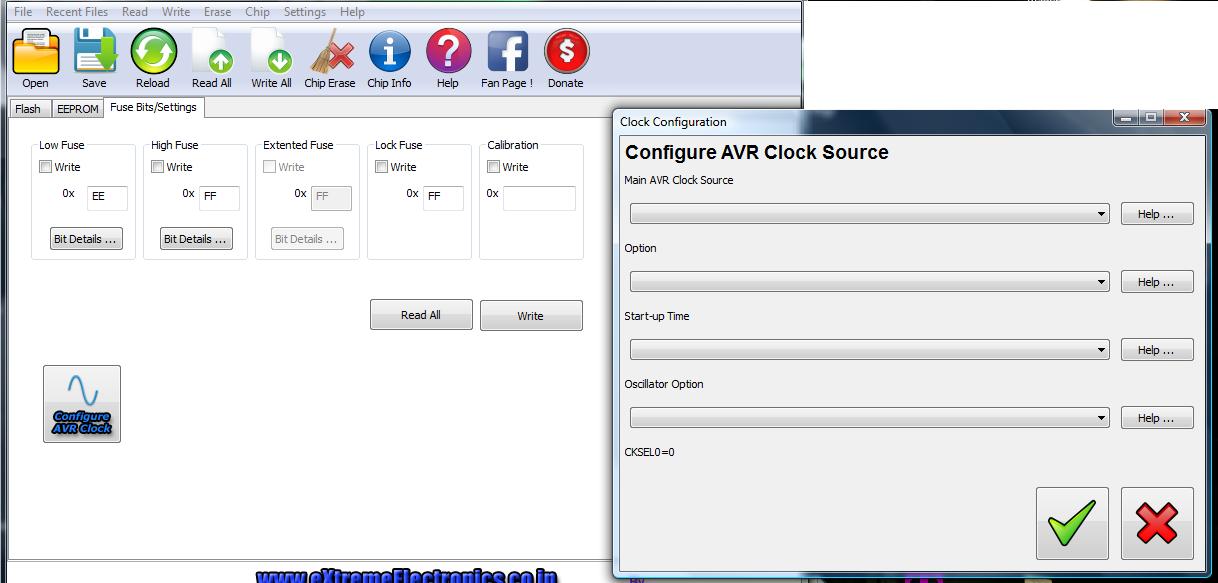

ich habe folgende Schaltung nachgebaut und jetzt geht es ums
programmieren des Atmegas32
http://www.tomanja.de/robitobi/download/RobiTobi-gesamt_v1.1.pdf
Im anhang ist jetzt zu sehen welche Einstellungen ich treffen kann aber
ich weis nicht was ich da auswählen soll. (Programm: eXtreme Burner -
AVR)
Bin jetzt auch noch auf diese Seite gestoßen aber da weis ich auch nicht
was ich auswählen soll...
http://www.engbedded.com/fusecalc/
Habe einen Atmeha 32A-PU
danke
Gast #2818453
Hätte noch eine andere Frage.
Wie brenne ich dann die einzelnen Informationen?
Ich meine was muss ich da auswählen (Bild vom Ersten Beitrag)
Low Fuse: Write
High Fuse: Write
Lock Fuse: Write
Calibration: Write
Muss ich überall Write Auswählen??
Ich hoffe ihr versteht was ich meine :)
danke
Gast #2818473
Zweckmäßigerweise (genau) bei denen die Du brennen willst.
Der Vollständigkeit halber: Es ist ebenso zweckmäßig vorher mal per
'Read All' die aktuellen Einstellugen einzulesen.

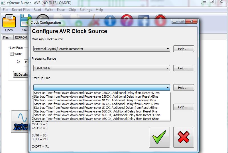

Gast #2820599
Hubert G. schrieb:
> Dann ändern Low 0x1E  High 0xD9
Schonmal danke dafür.
Jetzt leuchten die beiden LEDs schon hell (vorher nur sehr dunkel) und
das Display zeigt auch schon was an. aber sehr komische Zeichen.
Wenn ich auf Read all klicke wird bei Low 0x1e und bei High 0xD9
angezeigt.
Was ich aber komische finde ist bei Calibration 0xB7B7B7B8
ist dies richtig oder ist das der Grund dafür das der Controller nicht
richtig arbeitet?
Was gehört da eigentlich rein?
danke

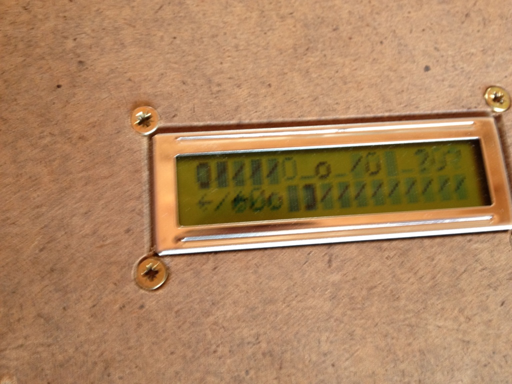

Habe jetzt immer noch das Problem das nichts funktioniert.
Das Display zeigt komische zeichen an und eine zeile wird dann komplett
dunkel. dann geht wieder alles von vorne los. woran kann das liegen??
danke

Habe jetzt mal ein Foto vom Display gemacht.
Zuerst komm für ein paar sec ein / und dann kommen immer solche zeichen
wie im Foto. Sie ändern sich aber ständig.
Beide LEDs, die am Controller ebenfalls angeschlossen sind leuchten auch
Der kontrast vom Display ist jetzt zwar nicht perfekt eingestellt aber
ich glaube man sieht was :)

Wenn der Kontroller, wie du schreibst, immer wieder neu beginnt, muss
das ein Reset sein, wie immer der auch ausgelöst wird.
Die Ursache für die LCD-Anzeige kann vielfältig sein. Eine Möglichkeit
wäre eine falsche Verdrahtung zum LCD.
Muss dass derart Verwackelt sein? Immerhin sieht man dass das Display
korrekt initalisiert wird (2 Zeilen usw.).
Woher nun die wirren Zeichen kommen und die evt. Resets ist merkwürdig.
An der SW kannst du ja eh nichts ändern denke ich mal, da nimmst du ja
etwas fertiges was du sowieso nicht verstehst.
Also checke die Verkabelung zum Display und guck ob der Controller
richtig verschaltet ist, vorallem halt die Reset-Leitung.
Taktfrequenz auch mal überprüfen.
gruß cyblord
