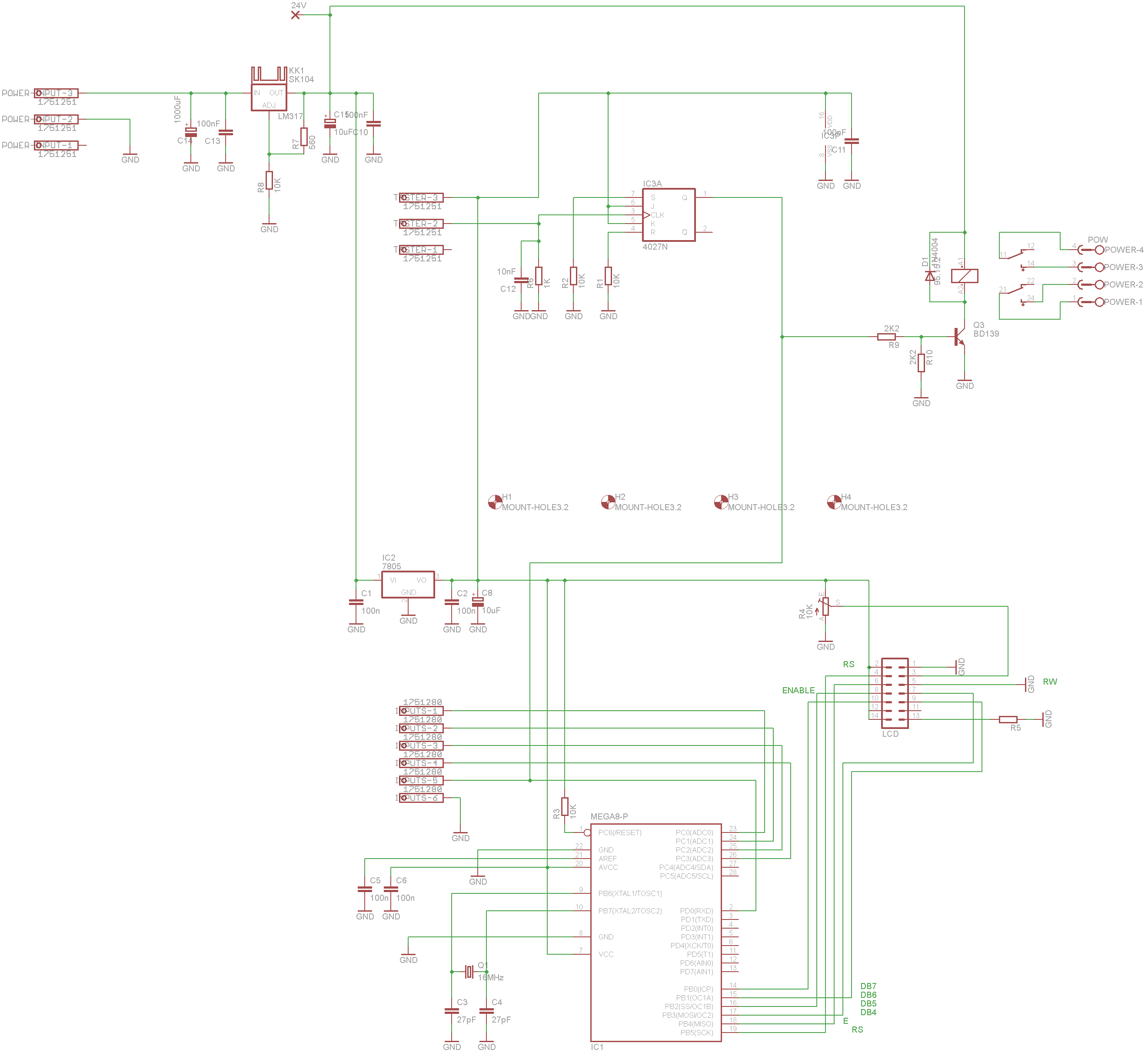

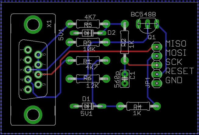

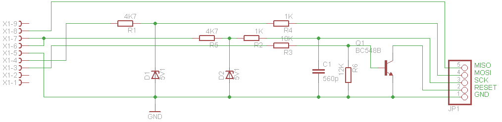

Ich habe heute diese Schaltung aufgebaut, wollte einen AVR auf dem
Steckbrett flaschen. Dies Ausgänge der Platine habe ich mit einem AVR
verbunden. Das Laptop mit dem gleichen serielle Kabel zu Platine. Kriege
ich keinen Connect zu AVR. Über das Pollinboard geht. Habt Ihr eine Idee
Also so geht :
Laptop - Kabel - Pollinboard - AVR
So nicht :
Laptop - Kabel - Adapter - Steckbrett  - AVR
PS : Der AVR arbeitet auf dem Steckbrett, habe eine LCD zur Kontrolle
dran.

Hoch weitere Infos :
Diese Schaltung geht auf eine PCB .
Ich nehme den Atmega raus, in das Steckbrett. Dort ist die AVR
Beschalltung vorhanden und eine 2te  LCD
Die Ausgangpins von der Adapterplatine habe ich mit dem Pins
GND
Reset
SCK
Mosi
Miso
vom Atmega verbunden auf dem Steckbrett. Kein Connect

von oldmax (Gast)
Hi
Also, der Pull-Up zum Reset sollte sein und ist auch auf dem
Pollin-Board. Der MAX232 ist nur für die RS232 und die hat mit der ISP
nix zu tun, auch wenn der Stecker der gleiche ist und im Schaltplan
etwas verwirrend mit RS232- ISP bezeichnet wird. Ein Blick in den
Schaltplan zeigt deutlich den Unterschied. Evtl. ist die Diode im
Basiskreis für eine steilere Flanke beim Schaltverhalten des Transistors
verantwortlich. Auch hast du eine etwas andere Beschaltung, also kannst
du nicht davon ausgehen, das das, was am Pollin-Board funktioniert, auch
mit deiner Schaltung arbeitet.
Gruß oldmax
