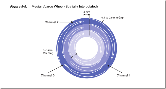

Ich möchte eine LED-Helligkeitssteuerung mit Hilfe der
Qtouch-Technologie von ATMEL realisieren (Kapazitiver Sensor). Dazu
möchte ich, ähnlich der Steuerung eines Ipod's, ein Wheel einsetzten.
Atmel empfiehlt ein spezielles Sensor-Design
siehe 5.3.3 Medium/Large Slider or Wheel auf Seite 52:
http://www.atmel.com/Images/doc10752.pdf

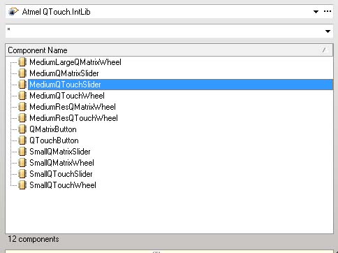

Gast #2818695
@avr-isp:
-Außenradius ca. ~20mm
-Innenradius ca. ~10mm
Ich möchte dabei aber recht flexibel bleiben. Am liebsten wäre mir wenn
das ULP entsprechend abgeändert wird.
Somit dürfte dieses ULP auch für andere EAGLE-Benutzer gut zu gebrauchen
sein.
@Andi:
Ja bitte! Könntest du bitte den Layer UND auch das png-bild posten?
Kann man bei Altium die Größen wählen?
Wenn ja, bitte wie oben beschrieben...
LG,
Michael
#2818697
Michael H schrieb:
> @Andi:
welchen footprint denn ? ;)
ich kann dir wenn nur den jeweiligen layer als png oder jpeg etc
exportieren. altium kann keine exports in "hobby" programme :D
p.s. gerber oder step oder so geht auch, was hättest du gerne ?
Gast #2818846
Vielen Dank euch beiden
Die Library funktioniert!! Hast du einfach das ULP im Package-Editor
ausgeführt oder hast du sonst noch etwas verändert?
LG
