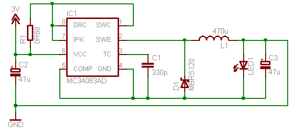

von Falk B. (falk)
So könnte es gehen.
von Holler (Gast)
Danke, werde ich testen sobald ich den Regler da habe.
von Mikel M. (mikelm)
Bin im moment etwas zu müde um genauer drüber nachzudenken, aber der C3
neben der LED dessen Strom man regeln will gefällt mir nicht.
von Falk B. (falk)
@  Mikel M. (mikelm)
Den braucht man aber, damit der Trick funktioniert. Denn dort fließt der
Massestrom vom MC34063 drüber.

von Holler (Gast)
Habe den MC34063 jetzt da und die Schaltung nach Falk Brunner aufgebaut.
Funktioniert im Prinzip. Für 300mA muss R1 noch etwas verkleinert
werden, liegt momentan bei rund 200mA.
Überlege erstmal ob man den Wirkungsgrad steigern kann.
Zum Testen habe ich ein Netzteil mit 4,5V Eingangsspannung und als
LED-Ersatz eine 2,7V Z-Diode mit 1 Ohm-Widerstand in Reihe.
Der Wirkungsgrad liegt bei 50%.
L1 geht mit Sicherheit nicht in Sättigung (Garnrolle), aber mit 200uH
statt 470uH steigt der Wirkungsgrad schon ein wenig.
Muß erstmal die Schaltung verstehen, vielleicht läßt sich noch was
optimieren. Zumal bei noch höherem Strom der Wirkungsgrad wieder fällt.

Hier einige Messungen mit dem Schaltregler an der simulierten Last
Z-Diode+1Ohm und der o.g. Schaltung mit dem MC34063 sowie R1=0,44 Ohm.
Uein   Iein    Uaus   Iaus   eta
2,9V   435mA   3,05V  147mA  36%
4,1V   243mA   3,23V  243mA  50%
mit externem Schalttransistor BC327
2,8V   440mA   3,28V  215mA  55%
4,0V   383mA   3,38   275mA  58%
Habe es statt dem externen PNP-Transistor auch mit einem P-MOSFET
probiert, brachte aber keine Verbesserung. Ein IFR5305 funktionierte bei
den geringen Spannungen nicht, mit dem TPC8114 als LowVoltage
Hochstromschalter hat man schon Probleme mit den großen Gateladungen.
Fazit:
Wenn man sich auf Vf < 3,1V verlassen kann, ist die einfachste Lösung
Linearregler hier auch die effizienteste.
