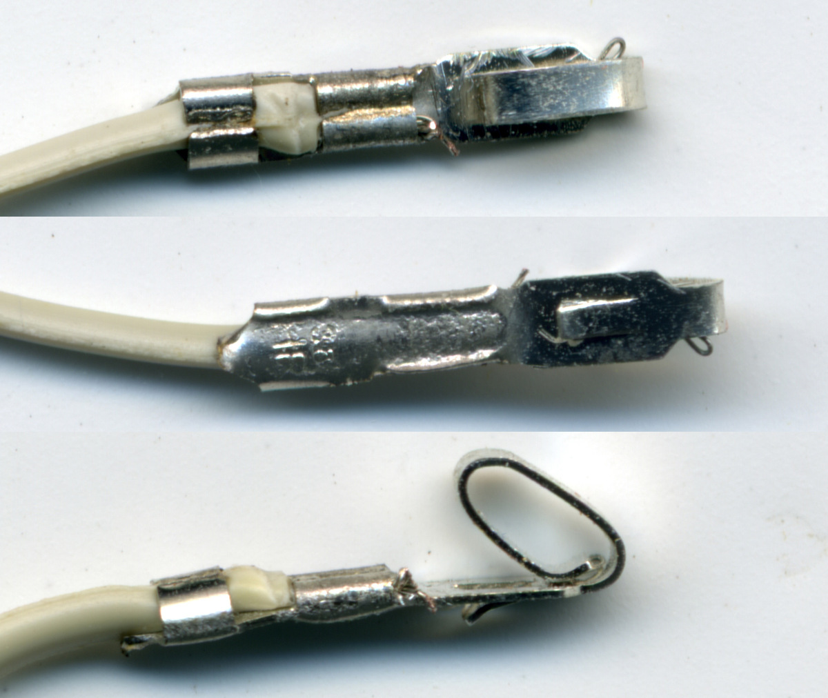

Moin,
ich habe diese Zange von Reichelt:
http://www.reichelt.de/Crimpzangen/CRIMPZANGE-PSK/3//index.html?ACTION=3&GROUPID=572&ARTICLE=6844&SHOW=1&START=0&OFFSET=500&;
Prinzipiell funktioniert das Teil auch... Leider nicht perfekt, die
gecrimpten Stecker sind immer leicht verformt, manchmal bekommt man sie
garnicht in das Gehäuse eingerastet.
Gibt es für diese Stecker auch eine "vernünftige" Crimpzange?

Gast #2821649
Moin,
ich würde sagen das hat schon was mit der Zange zu tun.
Bei mir tummeln sich noch einige weitere Crimpzangen (fast alles
Knipex), damit habe ich die ganzen Probleme überhaupt nicht.
Bei der Reichelt-Zange könnte man sagen das Material "fließt", wodurch
sich der Übergang von der Crimpstelle zum restlichen Stecker verformt.
Die Kontakte liegen richtig in der Zange drin, es wird auch wirklich nur
der Crimpbereich berührt.
Leider gibt es bei der Zange auch keine sinnvolle Einstellmöglichkeit.
In der jetzigen Einstellung geht es einigermaßen, alles andere
produziert entweder zermatschte Crimpungen oder Stecker die gleich
wieder abfallen.

Bei der jetzigen Zange bildet sich an der Unterseite von der Crimpung
ein Grat, der gehört da auch nicht hin und ist eine schöne
Schwachstelle.
Sowas soll mit der "vernünftigen" Zange nicht mehr passieren.

Gast #4590051
Also ihr müsst echt eine bessere Ausführung bekommen haben.
Ich hab die auch, aber crimpen tut die nicht. Zuquetschen bis "hält
irgendwie" ja klar, aber es entsteht unten ein Grat an dem der Kontakt
dann auch mal zerbricht.
An der Erfahrung sollte es hoffentlich nicht liegen, ich hab schon
hunderte Flachstecker vearbeitet und dabei keine solchen Probleme.
Letztes Jahr habe ich mir für 30€ eine simple Zange von Molex geholt.
Sieht so ähnlich aus wie die Zangen aus dem billigen KFZ Werkzeug, hat
aber ca. 10 Öffnungen für diese "Einroll" Crimps und ist viel präziser
gefertigt.
Die hat jetzt knapp 400 Mini Fit Kontakte hinter sich. Ergebnis absolut
Top, kein Grat, sauber eingerollt, kaum Ausschuss. Etwas umständlich
weil man jeden Kontakt 2x einlegen muss und keine Ratsche hat, aber
zuhause hab ich ja genug Zeit.
