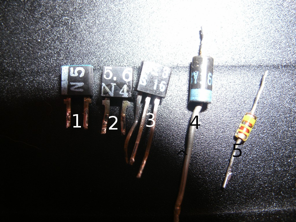

Hi ! ich habe mal wieder Unbekannte bauteile 1 N5 Diode 2 5.6 N4 Diode 3 DE 3/4/5 S16 Transistoren 4 SY360/03 Diode 5 ??? Diode welche vergleichstypen gibt es zu den Bauteilen ? cya The_Ride Peter

Nimm für die SY360/03 die 1n4004.
#2818957
1: SAY Diode, blau gibt den Typ an (gerade nicht zur Hand) 2: Zenerdiode SZX21/ 5,6 V 250 mW 3: SS216 Schalttransistor Ucb 20 V/ Uce 15 V/ Ic 0,2 A/ 0,2 W
Wenn ich mich noch richtig erinnere, dann war es wohl eine SAY20
Peter Hartmann schrieb: > 5 ??? Diode Das könnte eine gewöhnliche 1N4148 sein, aber ohne Garantie. In der Ausführung hab ich die auch schon mal gehabt.

Hat das Bauteil 1 mit dem Stempelaufdruck N5 eine Sperrschicht? Ohne weißen Strich ist es bei mir eine 5A-Sicherung.
>Hat das Bauteil 1 mit dem Stempelaufdruck N5 eine Sperrschicht? >Ohne weißen Strich ist es bei mir eine 5A-Sicherung. Das ist eine DDR-Diode. Nicht alles, was Du nicht kennst, ist eine Sicherung ...
