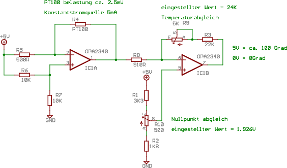

Die Schaltung aus diesem Forum habe ich nach gebaut.
Beitrag "Einfache Schaltung zur Temperaturmessung mit PT100"
Nun wollte ich sie so modifizieren, das sie bis 200°C (mind. 160°C)
anzeigt. Leider hat es bei mir nicht geklappt, weil ich nur ein Bastler
bin und mir dazu die Kenntnisse fehlen.
Könntet ihr mir bitte sagen, welche Widerstände ich ändern muss um eine
200°C Anzeige (200°C=5V) zu erreichen? (Also bei 100°C erst 2,5V.)
Original hat sie 100°C=5V.
Das wäre sehr nett, denn soweit hat die LP schon funktioniert.
Ich brauche den Temperaturmesser zur Messung der Zylinderkopftemperatur.
LG bastelmann

Bei solchen von bellenden Dilletanten zusammengepfuschten Schaltungen
wird mir speiübel. Bau sowas lieber überhaupt nicht nach, sondern lies
erstmal ein bissel im Internet bei Leuten, die was von der Sache
verstehen.
Dir ist hoffentlich klar, daß die "gemessene" Temperatur direkt von der
Höhe der Versorgungsspannung abhängt.
Obendrein brät diese Schaltung den PT100. Du solltest nicht mehr als
etwa 1 mA dem guten Stück zumuten. Jajaja, ich weiß, daß damit die
Spannung über dem PT100 nicht groß ist.
Was kommt bei dir denn nach dem zweiten OpV?  ein Multimeter? oder was?
W.S.

Die Versorgungsspannung ist stabilisiert.
Wie kann ich die Sache auf 1mA reduzieren? (Pt100 normal 1mA; max. 7mA)
Nach dem OpV kommt ein digitales Einbaumessinstrument.
