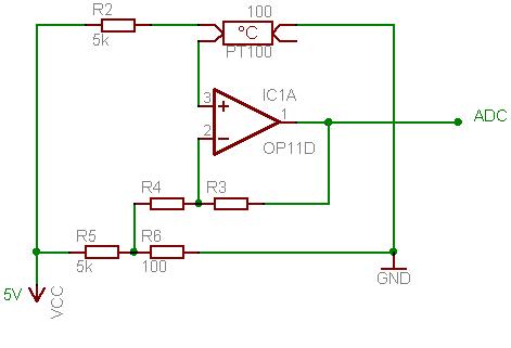

Hallo zusammen!
Ich hab mich hier mal durch die diversen Beiträge zu diesem Thema
durchgelesen. So bin ich auf die Idee dieser Schaltung gekommen. Jetzt
würde ich gerne eure Meinung hören ob eine Temperaturmessung mit dieser
recht simplen Schaltung an einem Atmega möglich ist. Die Verstärkung des
OPs müsste man mit R3 und R4 einstellen. Hier wären eure Vorschläge zur
Dimmensionierung interessant.
Gewünscht wäre eine Auflösung von 0,1 K. Die Genauigkeit wäre dann zu
testen und evtl. per Software anzugleichen.
Bin auf eure Meinungen gespannt!
Chris
#807495
ich kenn den PT100 nicht aus eigener Erfahrung und eine Betriebsspannung
steht an Deiner Schaltung auch nicht, aber:
bei angenommen 5V Vcc sind das bei 20 Grad über 0,1W Verlustleistung am
PT100. Da dürfte Eingenerwärmung je nach Meßumgebung schon erhebliche
Meßfehler verursachen können?
Gruß aus Berlin
Michael

#807790
@Alexander Liebhold (lippi2000)
Wenn du
nen PT100 mit 10k nimmst, benötigst du für 2,5V Messgröße nur 125µA und
hast Verlustleistung von 156,25µW.
Es gibt keine PT100 mit 10KOhm  die haben immer 100 Ohm bei 0 Grad
eventuell kann man noch PT1000 nehmen.
@Chris (Gast)
Die Schaltung hat das Problem zuviel Strom ueber den PT100 fliessen zu
lassen.
Das zweite Problem ist das du keine 4 Draht Messung machen kannst. Da
gehen deine Leitungswiderstaende schon ganz schoen in die Messung ein.
Bedenke 0.38 Ohm ist 1 Grad Temperatur.
Mehr zu dem Thema ist schon hier abgehandelt worden inclusive
Schaltungen
mit Multiplexern um mehrere Messstellen zu messen.
Beitrag "Temperaturmessschaltung möglichst genau?"
Gruss Helmi
#807833
Kurz mal überschlagen:
25 mA * 0.385 Ohm = 9.625 mV pro °C bzw. 962.5 uV für 1/10 °C
5V / 1024 ~ 0.00488 mV
Angenommen der Temperaturbereich ist 0 °C - 100 °C (100 Ohm - 138.5 Ohm)
25 mA * 100 Ohm = 2.5 V bzw. 25 mA * 138.5 = 3.4625 V
Viel verstärken geht da nicht mehr...
Wenn das Ergebnis des ADCs noch verrauscht genug ist, könnte man das mit
Oversampling lösen (64-fach).
> Ziel der Schaltung ist lediglich mit minimalem Bauteilaufwand eine
> Auflösung von 0,1 K zu erreichen.
Minimaler Aufwand: ADuC847 oder MSC12xx (Controller, 24-Bit ADC +
Stromquellen integriert beim MSC12xx käme man afair auch ohne externene
Multiplexer aus)

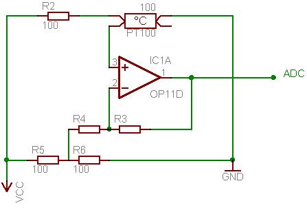

Gast #807840
Vielen Dank für den Link helmi!
Also ich hab meinen Entwurf nochmal schnell geändert und jetzt fließt
nur noch ca. 1 mA über den Pt100.
Würde es jetzt so prinzipiell funktionieren?
Die den Fehler durch die 2-Draht Messung würde ich hier jetzt mal
ignorieren. Für eine Testschaltung ist der eh est mal egal und man
könnte den Leitungswiderstand per Sofware berücksichtigen.
Ich habe in der Praxis auch schon mehrere PT100 Fühler an einen Regler
von PMA mit nur 2 Drähten angeschlossen (also mit Brücken am Regler) und
der Messwert zeigte in der Praxis KEINE Abweichung zu einer 4-Draht
Schaltung. Auflösung war hier auch 0,1 K und die Leitung (Telefonkabel)
war ca. 2 Meter lang.
Gast #808224
Chris,
im Prinzip arbeitet Deine Schaltung schon, indem Du den PT100 als einen
von vier Brückenwiderständen einsetzt. Die Auslegung der
Brückenwiderstände muss halt am Temperaturbereich und am maximalen Strom
durch den Fühler angepasst sein. Der OP am Ausgang muss außerdem gewisse
Anforderungen bzgl. T-Drift erfüllen, und der sollte auch am Ausgang
Rail-to-Rail können. Ferner müssen Deine anderen drei Brückenwiderstände
einen max. Tk von 25 ppm/K aufweisen, andernfalls macht die Brücke bei
Erwärmung der Elektronik bereits zu große Fehler.
Ich habe eine solche Schaltung schon mal entwickelt -- der OP-Ausgang
geht auf einen µC, der dann per Tabelleninterpolation die Temperatur als
PWM ausgibt.
Dieter
Gast #808596
Multiplexen könnte man indem man die Schaltung an VCC mit einem
Transistor oder MOSFET oder evtl. soga einem Multiplexer (alles über
Mikrocontrollerpins gesteuert) ein und ausschaltet. Auswertung erfolgt
z.B. nacheinander über je einen der acht ADC Eingänge eines Atmega16
(Single Conversion Mode).
Das ganze wid dann per Software nach entsprechender Kalibration
ausgewertet und interpoliert.
Ich denke mit Metallschichtwiderständen (1%) und einem entsprechendem
OPV müsste man bereits recht gute Ergebnisse erzielen können. Potis will
ich keine verwenden.
Den Temperaturbereich nehm ich jetzt mal recht großzügig von -20 bis
+80°C an. Das ganze soll mal die Lagertanks meiner Hobbybrauerei kühlen.
Der wirklich interessante Bereich liegt hier also ca. zwischen 0 und
20°C.
Wenn man so eine Auflösung von 0,1K eziehlt und die Genauigkeit erst mal
egal ist da sie per Software angeglichen wird wäre der Vorteil dieser
Schaltung der sehr geringe Bauteilaufwand (nur Widerstände und nur ein
OPV pro Fühler).
Durch die Brückenschaltung spart man sich eine Konstantstromquelle und
wenn man die Brücke so dimmensioniert dass nur 1 mA duch den Pt100
fliessen könnte man ja auch ständig Strom durchlassen.
Ich werde mich heute Abend mal an die Auswahl und Dimmensionierung der
Bauteile machen.
Chris

So, ich hab jetzt mal eine Schaltung für 8 PT100-Fühler gezeichnet die
auf der von helmi basiert.
Es wäre nett wenn ihr meinen Entwurf mal auf Fehler prüfen könntet!
Gruß,
Chris

So, ich bin schon fleissig dabei das Layout zu erstellen.
Dabei ist mir gerade eben eingefallen dass eine Fühlerbruch bzw.
Kurzschlusserkennung noch praktisch wäre.
Bin aber noch am überlegen wie ich das am besten realisiere.
Da ich mir sicher bin dass hier bestimmt jemand sofort ne Idee hat frag
ich mal so in die Runde während ich weiter überlege ;-)
Gruß, Chris
#815084
Hallo Chriss
Fuehlerbruch ->  Temperatur geht an den Maximalwert des ADC.
Kurzschluss  ->  Temperatur geht an den Minimalwert des ADC
Wenn du meine Dimensionierung genommen hast dann 160 Grad Bruch
-40 Grad Kurzschluss
Ich glaube das dein Bier nicht im dem Bereich gelagert wird.
Gruss Helmi
Gast #833938
Hallo Leute!
Ich hab inzwischen die Bauteile da und hab mal nen Testaufbau gemacht.
Helmis Schaltung funktioniert wirklich prima.
Beim Testaufbau verwende ich im Moment den internen ADC mit einer
Auflösung von 8 Bit und kann damit ohne Probleme auf 0,1K auflösen. Eine
Vergleichsmessung mit einem vorhandenen PMA-Regler hat gezeigt dass die
Messungen bei versch. Temperaturen übereinstimmen.
Jetzt hab ich nur noch ein kleines Problem:
Wenn man den Pt100 nicht richtig anschliesst (also 2 Drähte vertauscht,
kein Kontakt oder Kurzschluss etc.) dann regelt der OPV immer voll aus.
Man hat dann also am ADC Spannungen von ca. -7V oder +7V. Das dürfte den
Tod des ADC bei 2,5V Vergleichsspannung bedeuten.
Sieht wohl so aus als ob ich doch noch eine andere Fühlerbruch- bzw.
Kurzschlusserkennung brauche.
Im fertigen Regler möchte ich dann übrigens einen TC500 von Microchip
mit bis zu 16 Bit Auflösung verwenden. Den hab ich hier noch rumliegen.
Gruss Chris
Du kannst schon noch den Vorschlag von Helmi nehmen, du musst halt nur
den ADC-Eingang schützen (ist eh sinnvoll). Beim AVR reicht da ein
Serienwiderstand am Eingang, um den Strom über die internen
Clamping-Dioden auf den erlaubten Wert zu begrenzen.

Also meine Idee wäre gewesen das Signal vor jeder Messung mit einem
weiteren Analogmultiplexer auf zwei weiter OPVs zu legen. Diese sind
beide als Komparator geschalten, einmal mit der Referenzspannung und
einmal auf Masse.
Das Signal der beiden Komparatoren würden dann z.B. einen extenen
Interrupt am  AVR auslösen um ein Signal ausserhalb des Messbereiches zu
signalisieren.
Ich hoffe das war jetzt verständlich genug. Werde das ganze später mal
aufbauen und ausprobieren.

Schön das meine Schaltung bei dir so gut funktioniert. Zum Schutz deines
ADC Einganges würde ich dir wie oben schon an anderer Stelle erwähnt den
Schutwiderstand vor dem ADC empfehlen eventuell noch gepaart mit 2
Schottkydioden, eine gegegen Gnd und die andere an VCC geschaltet. Das
müsste den ADC ausreichend vor zu hohen oder negativen
Eingangsspannungen schützen.

vielleicht ein dummer Beitrag, aber was spricht dagegen, den PT100 in
einer Spannungsteilerschaltung zu betreiben?? Nichtlinearitäten der
Schaltung bzw. des PT100 können doch per SW berücksichtigt werden. Von
Hand ermittelte Temperatur- /Spannungswerte aufnehmen, als Kennlinie
hinterlegen und dann lin. interpol.
Damit hätten wir die Bauteile minimiert.

Die Kennlinie des PT100 muss sowieso von der Software lineaerisiert
werden das wird in keiner meiner Schaltungen analogmaessig gemacht. Die
Kennliniengleichung findet man in jedem PT100 Datenblatt.
R = R0 · (1 + a · T + b · T2)
a = 3,9083 · 10-3 / K
b = -5,775 · 10-7 / K2
Gegen eine Spannungsteilerschaltung spricht das die Widerstandsaenderung
pro Grad klein ist 0.385 Ohm/Grad. Darauf hast du dann einen Offset von
100 Ohm. Also duerfte die Spannungsaenderung sehr klein sein. Auch ist
mit einem Spannungsteiler so keine 4 Drahtmessung moeglich die braucht
man aber beim PT100 wenn man es richtig machen will. Der Widerstand der
Zuleitungen liegt naemlich in der gleichen Groessenordnung. Um all das
zu erreichen brauchts halt ein paar Bauteile mehr. Und Widerstaende sind
auch nicht so teuer.

Ja, ist klar, aber VCC = 5V und R1 = 100Ohm erreiche ich deltaV/K = 4mV.
D.h. für eine Aulösung von 0,5K ist das absolut OK. Selbst doppelte
Auflösung ist kein Problem. Spätestens mit 4-Leiter-Ausführung ist das
Messen von Spannungen im 1mV Bereich kein Thema. So realisierte ich
jedenfalls Temperaturmessungen (zuverlässig, im gewerblichen Bereich),
wenn Platz und damit Bauteilanzahl begrenzt ist. Höhere Auflösungen,
etwa 0,1K, halte ich für eine 'vorgegaukelte Genauigkeit', da die Summe
der störenden Faktoren (Eigenerwärmung , Messfehler, AD-Fehler,
Interpolationsfehler etc.) eh in dieser Größenordnung auftreten. Bei
welcher Anwendung brauche ich den eine solch hohe Auflösung?
Wenn solche hohen Anforderungen gestellt werden, dann ist doch auch
sicher die Ansprechzeit auf Temperaturänderungen interessant, oder?
Gruß Mario
#842837
Meinst du nicht das da etwas viel Strom durch den PT100 Geht ?
Stroeme durch den PT100 sollte man auf 1mA begrenzen. Bei dir sind es
10mA.
Bei kleineren Stroemen ist es halt eine kleineres  deltaV/K . Das
bedingt das man die Spannung danach etwas verstaerken muss um den ADC
voll aussteueren zu koennen. Zweckmaessiger Weise legt man den
Verstaerker dafuer als Differenzverstaerker aus und subtraiert auch
gleichzeitig noch den Spannungsoffset die von den 100 Ohm kommen. Die
Konstantstromquelle ist noetig damit der Spannungsabfall ueber die
Anschlussleitungen vernachlaessigt werden kann ansonsten wuerde durch
den Spannungabfall ueber den Leitungen sich die Aufloesung aendern trotz
4 Drahtmessung. Zu den Leitungswideerstaenden zaehlen auch die
ON-Widerstaende der Analogschalter zu multiplexen von mehreren PT100.
Gruss Helmi

Zugegeben, die Verlustleistung ist relativ hoch, was die Eigenerwärmung
als Fehlerquelle in den Vordergrund hebt. Jedoch wird das in der SW
durch Vermessen des 'Gesamtsystems' (Einmessvorgang mit kalibrierten
Geräten über mehrere Temperatur-Zyklen) kompensiert - dabei werden auch
sämtliche Leitungswiederstände egalisiert. Ja, es wird ein
Differenzverstärker verwendet um die Breite des ADC's zu nutzen.
Für eine Stromquelle hats nicht gereicht, weil der Platz (Hybrid auf
Keramik) zu klein ist.
Gruß Mario
#843024
Wenn du die Leitungswiderstaende mit einberechnest dann must du ja fuer
jede Installation oder aenderung der Leitungslaenge das ganze
wiederholen.
Hmm ...
Also brauchst du auch eine Differenzverstaerker.
Poste doch mal deine Schaltung.
Du hast daraus eine Hybridschaltung gemacht ? Zeig mal ein Foto davon.
Gruss Helmi

Helmut Lenzen schrieb:
> IC1A ist eine Konstantstromquelle sie sorgt dafuer das immer in diesem
> Beispiel 5mA durch den PT100 fliessen.
> Wenn am OP Pin 3 jetzt 2.5V anstehen dann stehen aufgrund der
> Gegenkopplung an Pin 2 auch 2.5V an.  Damit fallen ueber den R5 jetzt
> konstant 2.5V ab -> konstanter Strom durch den PT100. Am Pin 1 des OPs
> stehen jetzt 2.5V - (R4 * 5mA) an. Also wird die Spannung kleiner wenn
> die Temp. steigt. Der nachfolgende Verstaerker invertiert das jetzt
> wieder daher die Spannung an Pin 7 steigt mit der Temperatur. Mit Poti
> R10 wird jetzt der Offset den Schaltung bei 0 Grad abgezogen. Ergebnis
> 0V bei 0 Grad und 5V bei 5 Grad. Bei negativen Temperaturen geht die
> Spannung auch in negative.
> Allerdings kann diese Schaltung keine 4 Leitermessung. Die anderen
> Schaltungen schon. Auch ist es hier problematisch Analogmultiplexer
> einzusetzen.
> Gruss Helmi
