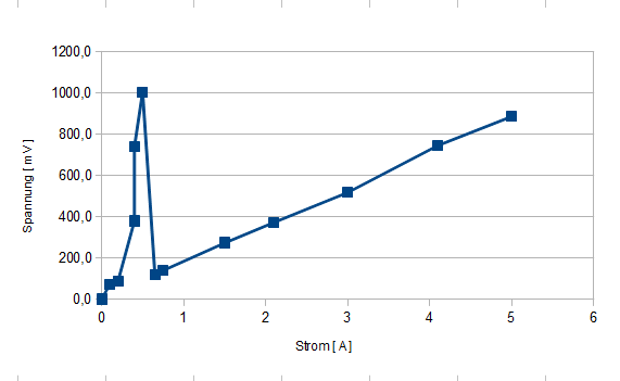

ich möchte gerne mit dem INA139 einen Strom von 0 …. 5A messen, als Last
habe ich erst mal einen Widerstand genommen soll aber durch einen Motor
ersetzt werden.
Mein Shunt Widerstand hat einen Wert von 10mOhm und die Verstärkung
liegt bei 18.
Mein Problem ist nun, das meine Ausgangsspannung nicht linear verläuft,
bis ca. 0,6A habe ich einen starken anstiegt bis etwa Ua = 1V dann fällt
die Spannung auf 120mV (0,65A).
Erst ab 0,65A (am Shunt liegen dann ca. 7mV an) steigt die Spannung
linear mit der Verstärkung an.
Habe es mit zwei INA139 probiert jedoch mit dem selben Ergebnis.
Für einen Tipp wo das Problem liegen könnte wäre ich dankbar.

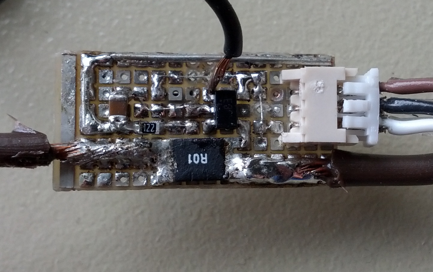

von Mathias (Gast)
Hast du mal ein Foto vom Aufbau.

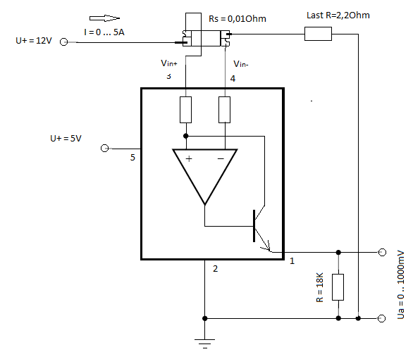

Könnte es sein, dass Du den Laststrom über die Spannung, hier bezeichnet
mit 12V eingestellt hast und nicht über die Veränderung des Widerstandes
gk
von michi B. (bolek81)
ist eine durchkontaktierte Platine, der Widerstand und der Kondensator
auf dem Bild sind noch nicht angeschlossen, der Lastwiderstand RL = 18K
ist auf der Unterseite
@gk
sorry, hatte ich nicht erwähnt, später soll da ein Akku mit 11,1V hin
und vor dem Motor eine Regelung.
Im Versuchsaufbau habe ich ein Labornetzteil angeschlossen das ich von 0
.. 12V hochdrehe (entspricht 0  ... 5A)
von gk (Gast)
Na dann habe wir ja den Fehler, ohne nochmal ins Datenblatt gesehen zu
haben, vermute ich mal, dass Deine Schaltung eine Mindesspannung an Vin+
braucht um zu funktionieren, denn die Ausgangsspannung wird daraus
abgeleitet.
gk
Der Common-Mode Input Range beginnt offiziell bei 2,7V. Michaels
Schaltung scheint sogar schon ab 0,6A·2,2Ω=1,3V zu funktionieren, also
gibt es keinen Grund zur Beschwerde :)

einen Akku habe ich noch nicht angeschlossen sondern ein Labornetzteil
das ich dann langsam hochdrehe, dabei fällt an meinem Shunt eine
Spannung von 0mV bis ca. 50mV ab. Diese möchte ich dann verstärken
(x18), dies funktioniert jedoch erst ab 8mV (0,65A) (siehe Diagramm)
von Jens G. (jensig)
Nein - schon wieder ein falscher Zusammenhang.
Es funktioniert nicht, weil Du 8mV Differnz bei der SenseVoltage
erreicht hast, sondern weil dann dein Netztteil bereits die Eingänge auf
die bereits erwähnten 1,3V angehoben hat, so daß deine INA-Exemplare
bereits in einen gültigen und verwertbaren Eingangsspannungsbereich
kommen.
Machs doch anderherum: Stelle das Netzteil auf feste 12V ein (oder das,
was Dein Akku in Zukunft abgeben will), und ändere den Laststrom durch
unterschiedliche Lastwiderstände.
OK, dann habe ich wohl die Funktion des IC noch nicht ganz verstanden.
Muss da nochmal darüber nachdenken.
Ich dachte wenn mein IC mit einer festen 5V Spannung versorgt wird, und
ich mit einem separaten Netzteil eine Differenzspannung am Shunt erzeuge
würde dies funktionieren.
OK ich denke jetzt hat es Klick gemacht. Also an meinem Vin+ muss
mindestens eine Spannung von 2,7V anliegen (es scheint aber schon bei
1,3V zu funktionieren). Habe ich das so richtig verstanden?

Michael G. schrieb:
> Also an meinem Vin+ muss mindestens eine Spannung von 2,7V anliegen
Streng genommen sogar an Vin-, wo ja die Spannung durch den
Spannungsabfall am Shunt etwas niedriger ist als an Vin+.
Da bei dir der Spannungsabfall am Shunt maximal 50mV beträgt, ist er
diesbezüglich aber fast vernachlässigbar.
