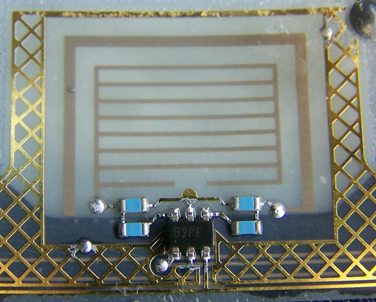

Ein Foto kann villeicht helfen zu verstehen wie die Randbeschaltung
des Bausteins aussieht um daraus zu schließen.
Grüße
von wichtiger Mitarbeiter (Gast)
.....hier mal ein Foto. Es handelt sich um einen von zahlreichen
kapazitiven Sensoren in der Schaltung die über eine Matrix
(Schaltelement vermutlich der B2PE) von einem geeigneten Touch-uC
gelesen werden.
von Arno H. (Gast)
Könnte passen.
Arno
Volltreffer!!
1000 Dank!

Keine Ursache, aber mit Bild hättest du es wahrscheinlich schon am
Montag wissen können.
