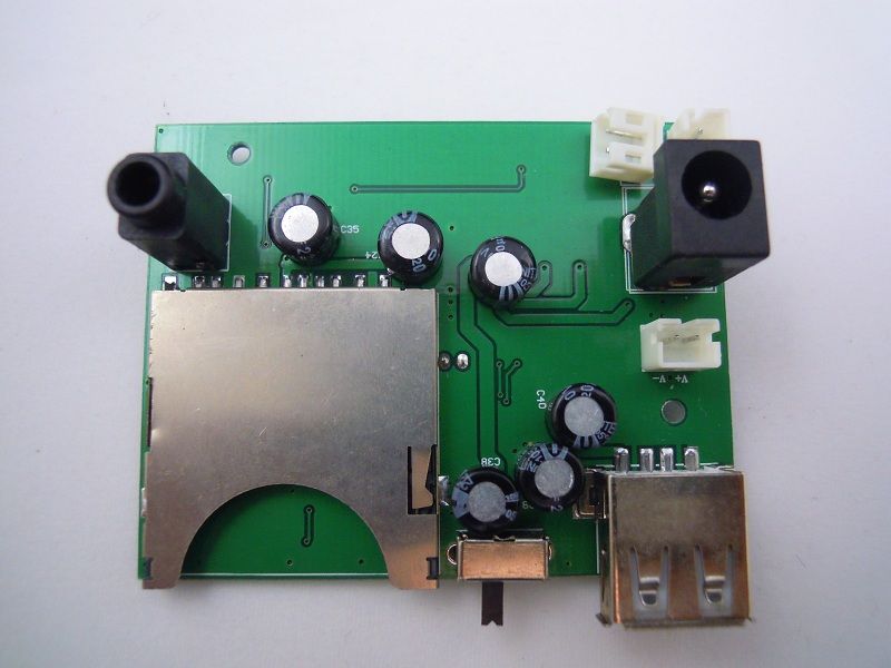

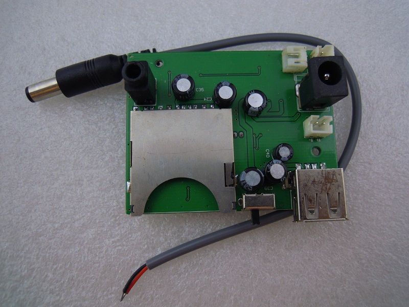

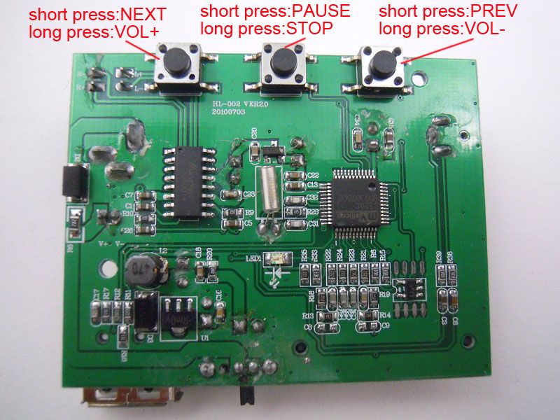

Habe gerade mein "MP3 Decoding Board" aus China bekommen.
Zur Funktion:
- USB habe ich nicht getestet  (mit meinem USB-SD Reader gings nicht,
Stick hatte ich keinen da)
- SD Karte (auch SDHC 8GB) geht einwandfrei
- Das Ding fängt sofort nach Einschalten mit dem Abspielen von
MP3-Dateien im Root-Verzeichnis ab.  Es vergeht kaum 1 Sekunde und das
Dinge beginnt schon zu spielen
- Ob das alphabetisch ist oder nicht, keine Ahnung, kann aber durchaus
sein.
- Mit Druck auf die mittlere Taste hört der Player auf zu Spielen und
setzt nach einem weiteren Druck genau dort fort (= Resume?)
- Kurzer Druck auf die Vorwärts/Rückwärts Taste = Nächstes Lied
- Langer Druck auf die Vorwärts/Rückwärts Taste = Lautstärkeregelung
Scheinbar beginnt er wieder von vorne wenn er fertig ist, zumindest wie
ich nur 1 Lied drauf hatte und auf Vorwärts gedrückt habe, hörte man es
von vorne.
Es gibt einen Line-Out und einen Lautsprecherausgang, wobei ich nur
ersteren getestet habe.  Da die Lautstärke am Line-Out gering war,
dürfte es wirklich ein Line-Out und kein Kopfhörer sein.
Brummen und andere Störgeräusche waren nicht zu hören, die Qualität
dürfte durchaus ausreichend sein, bis auf audiophile Anwendungen.
Ebay Suche nach "MP3 Decod* Board"
http://www.ebay.at/sch/i.html?_nkw=mp3+decod*+board&_sacat=0&LH_BIN=1&LH_PrefLoc=2
Es war genau dieses Board hier, das ich getestet habe:
http://i.imgur.com/d5QDO.jpg
Betriebsspannung: 5V
