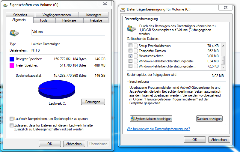

Windows7, Festplatte 500GB, geteilt in C: (150GB) und D:(350GB)
Auf C ist Windows und alle Programminstallationen, Daten aller Art auf
D.
Gestern hat er rumgemeckert, zuwenig Platz auf C. Vedutzt nachgeschaut,
556MB frei - ups, es sollten um die 100GB sein.

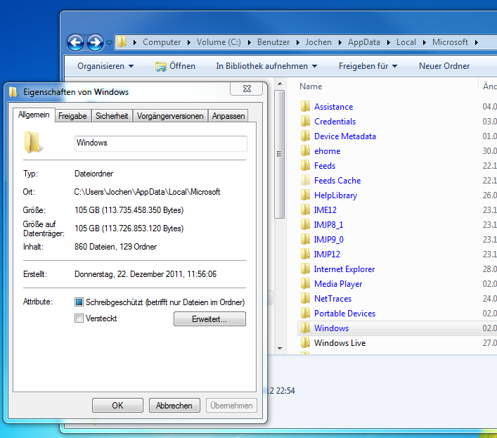

Bild2: in dem Ordner verstecken sich die fehlenden 100GB.

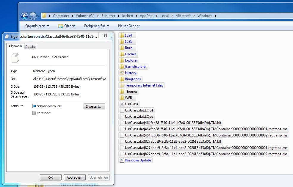

Geht man dann in den Orner rein, sind sie nicht zu fassen. Eigenschaften
des Ordners 1024 (was ist das eigentlich?): 105GB. Geht man rein - leer.
Zurück, Eigenschaften: 0Byte. Dafür hat dann je nach Lust und Laune 1031
oder Temporary Internet Files diese 105GB, die springen sozusagen umher
Weder gibt es die 860 Dateien noch die 129 Ordner (Bild 3)

OP #2819722
Christian R. schrieb:
> Du kannst mal Datenträgebereinigung (als Admin) ausführen und dann alle
> Dateien löschen lassen, dann hast du bestimmt einen Großteil der 105GB
> wieder.
gestern schon gemacht, hat nichts wesentliches gebracht, knapp 1GB
> Bei der Gelegenheit gleich auch die Schattenkopien und
> Wiederherstellungspunkte, falls dein System einwandfrei läuft und du die
> nicht brauchst.
auch schon erledigt, ebenfalls ohne Erfolg
> Die 105GB kommen evetuell von den herunter geladenen
> Windows Service Pack Dateien, obwohl das schon arg viel ist.
Wo sollten die denn stehen?
Sonstige Massnahmen:
-Papierkorb ist leer
-Auslagerungsdatei ist max. 5GB gross, das kann es auch nicht sein
OP #2819801
Auch schon gemacht :-)
Wie schon gesagt, die 100GB "springen". Mal sind sie in dem einen
Ordner, dann wieder im nächsten, aber immer da. Und wenn man
100GB-Ordner öffnet: nichts drin. Zurück, Eigenschaften, Grösse 0. Dafür
hat dann ein anderer >100GB.
Bis jetzt habe ich dieses Hüpfen durch diese 3 Ordnern beobachtet:
-1024
-1031
-Temporary Internet Files
Sehr mysteriös das Ganze.

OP #2819916
Naja, kritisch ist das Ganze eher nicht, der Rechner ist sozusagen die
"Internetschlampe" hier im Haus. Da weder was Wichtiges noch was
Geheimes drauf.
Vorläufig ist erst mal Ruhe. Habe gerade den Ordner 1024 gelöscht (zu
gross für den Papierkorb :-) ) -> 106GB frei.
Wird wahrscheinlich nicht die endgültige Lösung gewesen sein, mal
schauen, ob es wieder kommt.
Zur Not ist der Rechner auch schnell neu aufgesetzt.
