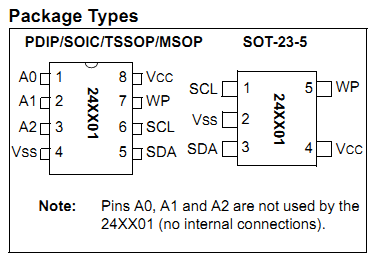

Hey,
ich beschreibe seit heute morgen sehr erfolgreich
ein EEPROM (24LC01B) über I2C.
Nun wollte ich ein 2. 24LC01B (1Kbit) an meinen Bus hängen.
Meines Wissens nach stellt man die Adresse ein,
in dem man A0, A1 und A2 entsprechend auf low oder high legt...
Was um alles in der welt bedeutet dann die "Note"
im Datenblatt bei der Pinbelegung???
Is das nen Fehler, oder hab ich was übersehen?
Sebastian
Gast #2819964
ja, AAAAAAAAAABER ...
... bei diesem Typ nicht, da kannst du nur 1 an den I2C-Bus hängen.
Gast #2819969
Ich würde das so verstehen, dass du je nach Bauform nur einen EEprom
verwenden kannst (24xx01, SOT23-5) dann hat dieses Bauteil eine feste
Adresse, die im Datenblatt irgendwo steht.
Oder du verwendest das Bauteil im SO8 Gehäuse. Dann kannst du mit Hilfe
der A0, A1 und A2 Leitung deine Adressen festlegen und mehrere an einen
Bus hängen.
Gast #2819987
> Bus hängen.
Dem ist nicht so: A0, A1 und A2 sind auch bei dieser Gehäuseform N.C.
(Datenblatt!), die 7-bit-Adresse ist immer 1010xxx.

Hallo Michael,
danke für Dein Angebot, aber ich hab keine Möglichkeit SMD-Bauteile zu
verwenden, da ich alles auf einem Steckbrett aufbaue.
Ich hab mir jetzt nen 10er Pack 24LC256 bestellt...
