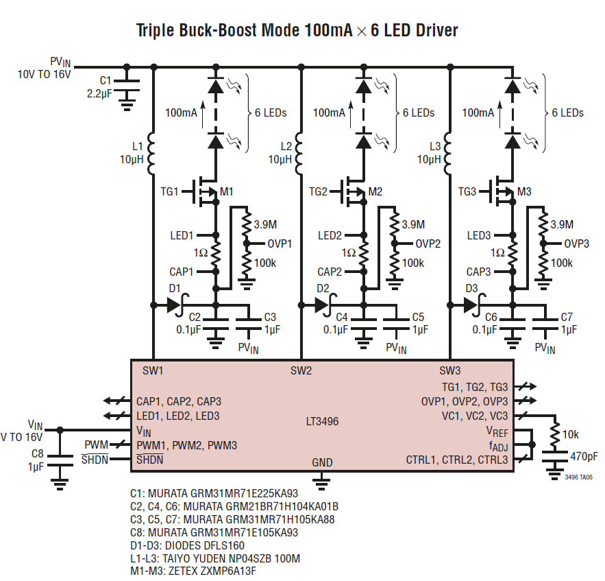

Guten Tag,
ich habe den LT3496 bereits genutzt um RGB LEDs mit 6 Anschlüssen (3x
Anode, 3x Kathode) anzusteuern. Bei LED Stripes z.B. gibt es aber nur 4
Anschlüsse, da Sie eine gemeinsame Anode  haben. Ist es möglich mit der
Boost Konfiguration ebenfalls die Common Anode LEDs anzusteuern? Gibt es
da bereits Ansätze?
(Alternative Treiber mit ~40V Boost auch möglich)
oder haben die LED stripes eher common kathode?
