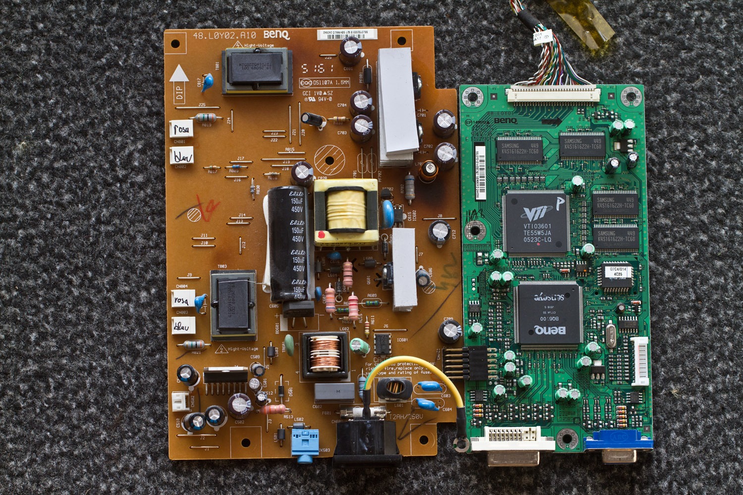

Vor ein paar Tagen hat mein etwa sieben Jahre alter TFT-Monitor (BenQ
FP71V) angefangen zu flackern (die Beleuchtung) und hat sich irgendwann
einfach abgeschaltet. Wenn ich ihn nun anschließe, habe ich nur wenige
Sekunden ein flackerndes Bild bis er wieder ausgeht.
Also habe ich als Elektroniker im (seit diesem Monat) zweiten Lehrjahr
voller Tatendrang das gute Teil mal aufgeschraubt nur um dann
festzustellen, dass mich das doch ein wenig überfordert...
Meine Vermutung war ja, dass ein Elko defekt ist, was wohl auch
allgemein nicht unwahrscheinlich wäre...
Eine reine Sichtprüfung hat allerdings keine Schäden zu Tage gefördert,
daher stelle ich euch ganz optimistisch einfach mal die Frage, ob es
denn irgendwelche Vermutungen gibt, wo die Problemstelle zu finden ist.
Ein Bild der Innereien habe ich mal in den Anhang gepackt.
Der rechte Teil hat meiner Vermutung nach recht wenig mit der
Hintergrundbeleuchtung zu tun, daher ist der Fehler wohl nicht dort zu
suchen?
Wenn das Teil nicht so einfach repariert werden kann hab ich eben
gelitten, dann schau ich mich nach günstigem Ersatz um ;)
Viele Grüße

Das Symptom deutet zu 95% auf einen Defekt im Inverter hin. Suche also
kalte Lötstellen, defekte Halbleiter und/oder tausche einfach mal die
Elkos aus (sind ja nicht viele und kosten tun die auch fast nix). Wenn
Du den TFT noch länger nutzen wilst, unbedingt 105°-Elkos kaufen.

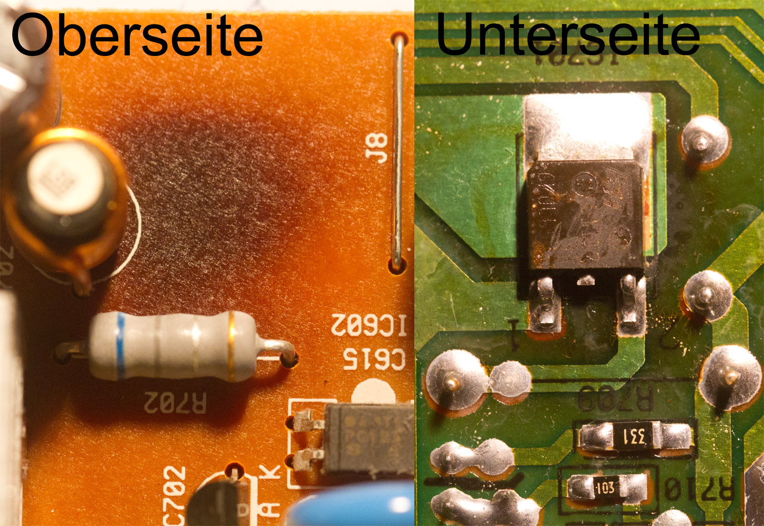

Die Stelle ist mir gerade aufgefallen...
Auf dem Gehäuse steht ST L1117. Was das genau ist konnte ich jedoch
nicht herausfinden.
Sieht aber ganz danach aus als hätte es das Teil verschmorrt.

So lala schrieb:
> ST L1117
ST LM1117 ist ein Spannungsregler. Denke nicht, dass es das ist. Nicht
ungewöhnlich und an sich normal bei Consumergeräten, dass der die
Hartpapierplatine etwas anbrennt.
Schau dir mal den Trafo und die Schalttransistoren des Inverters an.
Da brennt gern mal ne Wicklung an oder ein Transistor möchte bald
Guten Tag sagen und macht schonmal den Hut ab oder den Deckel auf.
mfg mf

Solange es warm wurde (und die Verfärbung bewirkte), ist es nicht
kaputt. Nach 7 Jahren und der Fehlerbeschreibung denke ich eher, daß die
Röhren der Hintergrundbeleuchtung hinüber sind und zuviel Strom ziehen.
Genaueres lässt sich mangels Überprüfbarkeit aus der Ferne leider nicht
sagen.
(Firma: Spezialeinheit) #2820465
So sieht das aus, wenn Hartpapier als Kühlkörper missbraucht wird. Mein
Tipp wäre der Trafo (Isolationsfehler oder Unterbrechung), vergleich mal
die Widerstandswerte der Trafowicklungen. Sieh auch mal nach den
Controller (falls vorhanden) für die Trafos, die haben oftmals eine
Schutzschaltung die bei Überstrom oder anderen Fehlern abschaltet.(Blick
ins Datenblatt)
