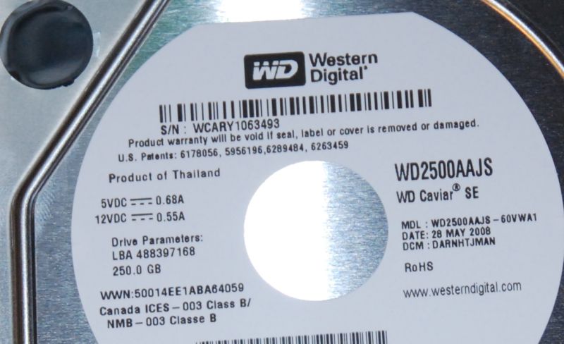

Ausgangslage: ich möchte auf meinem PC div. Dingers ausprobieren (z.B.
schauen ob Win7 sinnvoll läuft, Ubuntu ohne DualBoot etc).
Da erscheint es mir sinnvoll, die HDD als ganzes auszuwechseln.
Nun gibt es ja diese Wechselrahmen - ich habe aber leider überhaupt
keine Erfahrung mit diesen Dingern.
Momentan sind zwei HDD vom Typ WD2500AAJS eingebaut (gemäss Bild).
Die eine ist das Datenlaufwerk, die bleibt drin. Es soll nur die
System-HD wechselbar sein.
Gemäss Gockel handelt es sich um eine SATA II Platte, für die gibt es
käufliche Wechselrahmen, z.B. diese hier:
https://www.digitec.ch/ProdukteDetails2.aspx?Reiter=Bilder&Artikel=230847
Hat jemand Erfahrung mit Wechselrahmen?
Folgendes würde mich speziell interessieren:
- Anzahl Wechselzyklen (es würde wohl eher häufig gewechselt)
- Kühlung/Lärmbelastung (kleine Lüfter)
- Einbau der HD (in Trägerrahmen, HD direkt?)
Danke für die Antworten!
