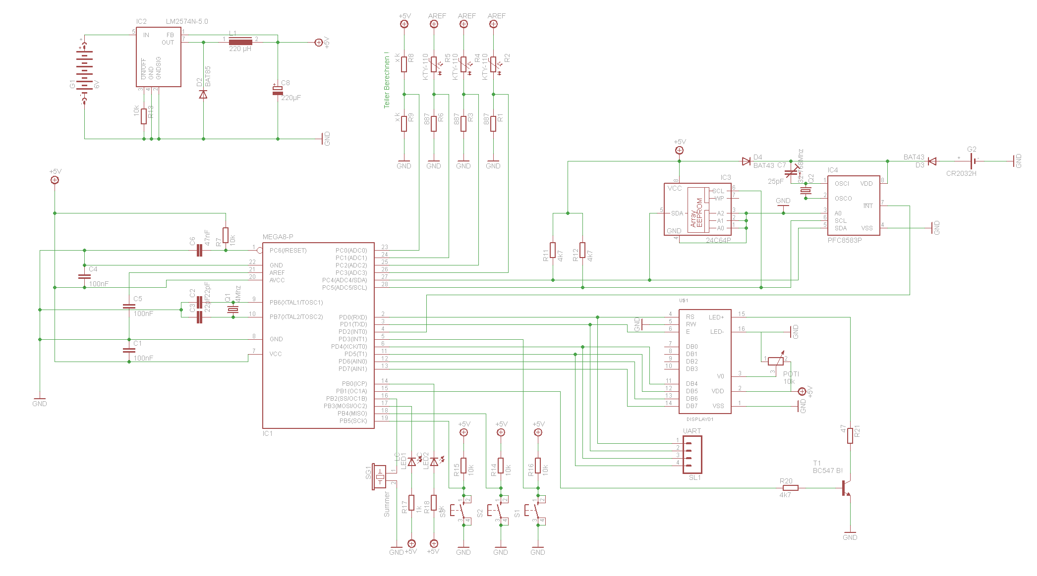

Hallo, ich als Anfänger in Sachen Elektrotechnik, wollte fragen ob
dieser Schaltplan im allgemeinen soweit in Ordnung ist und/oder ob es
Verbesserungsvorschläge gibt.
Die einzige Änderung die noch durchgeführt werden soll ist die
Spannungsversorgung. Da ein 9v Block auf Grund des LCD- Displays nicht
in Frage kommt wollte ich 4 Mignon Alkaline Zellen an einem Lm2574
verwenden. Würde der Step-Down Wandler auch noch funktionieren wenn die
Spannung der Batterie abfällt ?
MFG Kermit

Deine LCD-Beleuchtung wird nie leuchten.
Den Schaltregler wirst Du bei 4 Mignons wohl vergessen können. Ich würde
einen LDO-Regler nehmen, und zwar so einen, der auch unterhalb von 5V
die Eingangsspannung noch durchreicht. Dann kannst Du die Mignons bis
zum Ende  leerlutschen.

Oh Danke. Die Lcd- Beschaltung habe ich korrigiert.
Das mit dem LDO-Regler hört sich sinnvoll an, hättest du einen Tipp
welchen ich dafür verwenden könnte ?

Hier ist die Eaglefile, die .brd File sende ich nicht mit da es auf
Lochrasterplatine aufgebaut werden soll, bzw. ich mich noch nicht daran
traue, und es eh zu kostenintensiv wäre die Platine fertigen zu lassen.
Das Datenblatt des Lcd's werde ich mir nochmal durchlesen, bisher läuft
es allerdings, zumindest im Testaufbau.
Das Poti werde ich mir nochmal anschauen.
Was mir mehr Sorgen macht ist das sich der UART (zum auslesen der
Messdaten aus dem EEPROM) Leitungen mit dem Display teilt. Angeblich
soll es funktionieren.
Schönen Feierabend
Kermit

Es scheint als ob es sinnvoller wäre wenn ich mir die 5.6.0 Version
zulege, die meißten scheinen diese Version zu verwenden ?
Die Warnungen des ERC sind jetzt größtenteils abgearbeitet, WP liegt nun
auf GND.
Das +5V Netz wurde einfach umbenannt da mir nach einer einstündigen
Einführung das Wissen fehlt wie man es richtig macht.
