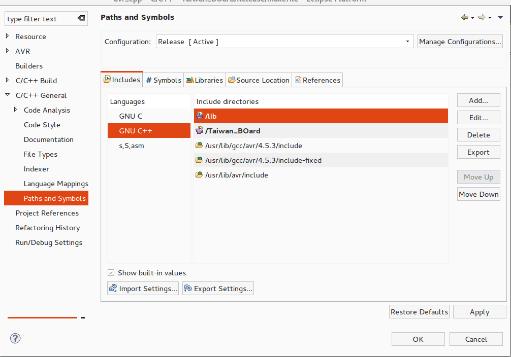

Hallo!
Umgebung:
Linux Mint 64
Eclipse Indigo
AVR-GCC
AVR Eclipse Plugin
- Ich habe eine "AVR static Library" namens "lib" angelegt
- In diesem liegt eine tool.h und eine tool.cpp Datei
- Die tool.cpp Datei includiert den Header
In einem neuen "AVR Cross Target Platform" Projekt namens "Taiwan_board"
packe ich "lib"-Ordner zu den C++ include directories und zu der "Source
Location" (Siehe Foto)
Das Problem:
Der Compiler kompiliert immer alle .cpp Dateien aus der externen /lib
auch wenn ich die Header gar nicht includiere, also kein 'include
<tool.h>
Dadurch werden MAKROS gesetzt und unnötiger Code erzeugt.
Mit der avr_libc funktioniert es ja auch, das nur kompiliert wird, was
man auch benutzt.
Ich bin noch zu sehr ANfänger als das ich die Einstellung finde.. Hab
Stunden gesucht.

von Tom S. (tomsawer)
Es muss irgendeinen MEchanismus geben, der nur die .c und .cpp Dateien
kompiliert, die man verwendet. Wie heißt das und wo findet man es?
von Dirk (Gast)
Hallo, such mal in den Projekteinstellungen (Projekt > re. Maustaste)
nach "Include bzw. Exclude from build".
Grüße, Dirk
Danke Dirk!
Das geht schonmal
Alternativ könnte ich ja auch alle einzelnen libs in extraordner packen
und nur das verwendete includen.
Was ist eleganter bzw. praktischer?
(Weiß ja nicht welche tricks noch alles dazu kommen :-) )
Grüße,
Tom
