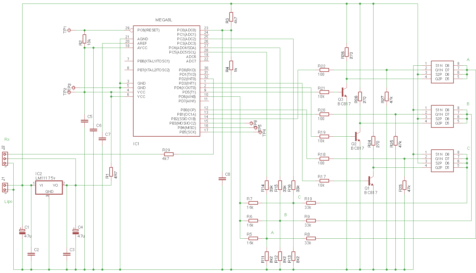

Ich möchte mir sehr gerne den angehängten Plan layouten. Ich habe nun
bestimmt schon 10 anläufe genommen, leider bekomme ich es einfach nicht
hin...
Einfache schaltungen sind in Eagle eig. kein Problem, aber an diesem
teil verzweifle ich wohl noch... Habt ihr tips wie ich vor gehen soll?
Wie/Wo platziere ich am besten die einzelnen Bauteile?
Grüße Julius
Gast #2821137
Gib mal bei youtube eagle tutorial ein.
In funktionalen Gruppen anordnen also sowas wie Trans + R Basis, Spann+
Cs.
Bauteile verschieben wie du denkst und sofort immer Ratsnest machen.
Ich glaube ich habe irgendwo gelesen Bauteilplatzierung ist 80% des
Layouts und somit auch das schwierigste.
Gast #2821145
Hallo, beim Layout hat jeder so seine eigene Vorstellungen.
Benutzt Du zwei Lagen? Ich würde zwei nehmen.
- Bauteile ungefähr so anordnen wie auf dem Schaltplan
- Versuche auf dem Top-Layer nur Waagerecht zu routen und auf dem
Bottom-Layer nur senkrecht oder andersrum.
Schon der Plan würde bei mir durchfallen, weil ich vor lauter Linien
nichts mehr sehen kann. Verwende doch für Masse und die
Versorgungsspannungen die "üblichen" Symbole, dann muss man nicht jeder
Leitung hinterherfahren um zu sehen, dass sie am -Pol vom Lipo
angeschlossen wird.
Und warum sehen die Doppel-Mosfets so quadratisch aus? Ich hätte da
einfach ein Symbol für einen P-Kanal und einen N-Kanal Mosfet definiert,
und die beiden dann in das Dual-Mosfet-Package eingebunden. Dann sieht
man sofort, dass da drei Halbbrücken verbaut sind...
