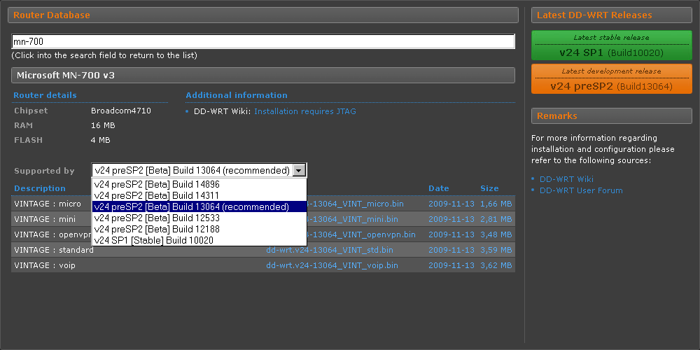

OP #2826088
ich wollte mich gerade an's Werk machen und auf meinen MN-700 von
Microsoft die Firmware DD-WRT installieren. In der Datenbank von DD-WRT
wird für dieses Modell die Version "v24 pre PS" [Beta] Build 13064"
empfohlen. Wie sind Eure Erfahrungen, würdet ihr die empfohlene (Beta-)
Version oder doch lieber die letzte Release-Version einsetzen?
Mit freundlichen Grüßen
Guido
#2826374
>Ich würde das nehmen, was die Autoren empfehlen. Die wissen es
>schließlich am besten.
das ist ein Trugschluss
die webseite von dd-wrt ist URALT, wird überhaupt nie aktualisiert...
aktuelle stände sind am FTP server versteckt
aktuell hier
Downloads › others › eko › BrainSlayer-V24-preSP2 › 2012 ›
07-20-12-r19519
nachtrag: ob der  MN-700 dabei ist, weiß ich nicht, ICH würd mir die
arbeit nicht antun,und einfach einen neuen kaufen... kostet gerade mal
40-50€
#2826419
mmkay, auf dem neuesten Stand ist die in der Tat nicht.
So kritisch ist die Version ohnehin nicht. Die Grundfunktionen sind
eigentlich immer OK, meist werden zwischen den Servicepacks nur
irgendwelche Feinheiten überarbeitet.
> 40-50€
Ist doch keine Arbeit. 5 Minuten Download und Flashen, 50€ gespart.
OP #2826473
so werde ich das jetzt im ersten Schritt auch machen. Wenn das Gerät auf
DD-WRT "umgeflashed" ist schaue ich mich auf dem FTP-Server von DD-WRT
noch einmal genauer umsehen.
> 07-20-12-r19519
Leider ist dort mein Router-Modell nicht aufgeführt. Auch nicht der
kompatible WL-500G von Asus. Wie bereits geschrieben, ich muss mich hier
jedoch noch einmal genauer umschauen.
Mmmmh, dies wird bei mir vermutlich doch etwas länger dauern, da ich
auch den Bootloader aktualisieren muss. Dennoch, ausprobieren möchte ich
es auf jeden Fall.
