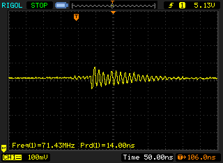

Ich habe einen Step-Down-Converter (LTC1778) mit welchem ich eine
Gleichspannung von 8-30V auf 5V runter regle. Der Regler funktioniert
soweit gut, jedoch habe ich auf der Ausgangspannung ein Störsignal.
(Siehe Bilder) Es kann sein, dass dieses von einem anderen Teil der
Schaltung kommt.
Nun meine Frage, wie kann ich solche Störimpulse heraus filtern? Etwa
mit einem Snubber oder dergleichen? Habe da schon ein bisschen
herumgespielt, konnte jedoch keine richtige Konfiguration finden, welche
merkliche Änderungen hervorruft.
Das Störsignal schwingt mit ca. 70MHz und hat eine Amplitude von ca.
150mV.
Danke für Eure Meinungen.

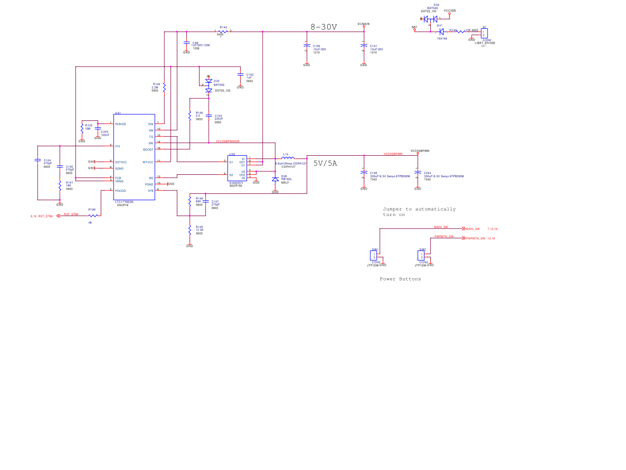

Könntest du bitte die gesamte Schaltung posten. Ohne Schaltplan ist es
schwierig dir vernünftig zu helfen.

Wo genau misst du mit dem Oszi? Wo hast du die Tastkopf-Masse gelegt
beim Messen der Ausgangsspannung?

Ich habe den Schaltplan nicht gepostet, weil ich dachte es gäbe eine
allgemeine Lösung um solche Störimpulse weg zu filtern.
Gemessen habe ich das ganze über dem Ausgangskondensator. (Kurze Drahte
eingelötet)

Also das Störsignal wurde da gemessen.

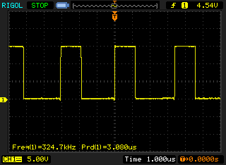

Den Rechteck, welcher recht "schön" aussieht, habe ich gleich an der
Spule gemessen.
Auf der Platine sind auf der Bottom-side noch ein 3.3V, ein 2.5V und ein
1.225V Regler. Das Störsignal könnte evtl. von diesen Schwingungen
kommen.
