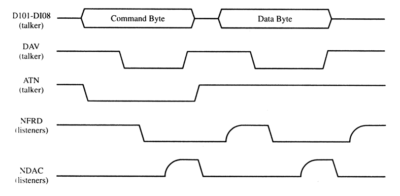

Gast #2823629
Ich muss das nochmal hoch holen da meine Frage noch nicht ganz geklärt
ist, also nochmal folgendes.
Welcher Befehl gesendet oder empfangen wird/muss ist mir relativ egal,
mich interessiert auf welchen Pin des GPIB-Kabels das Device auf die
Abfrage der Adresse reagiert (und wie). Mir geht es um ein Listen-Only
Device welches ich in einen bestehenden Bus mit mehreren Messgeräten und
dem PC als Controller dazu schalten möchte. Wie die Datenkommunikation
(Hardwarenah) aussieht wird überall erklärt aber nicht wie das mit der
Adressierung und deren Identifikation aussieht.
Ist es so wie von Stefan P. beschrieben das ein Signal über NDAC
ausreicht oder muss Ich über DIO die Identifikation senden (was mein
Listen only Device, ne Spur komplizierter machen würde).

Ich hab in der zwischenzeit das gefunden was mich interessiert.
Vieleicht hilft es ja auch noch jemand anderem. Laut der Grafik reicht
es wenn der Listener dem Controller/Talker mit NDAC auf high übermittelt
das er "angesprochen" wurde um die Datenübertragung in gang zu setzen.
