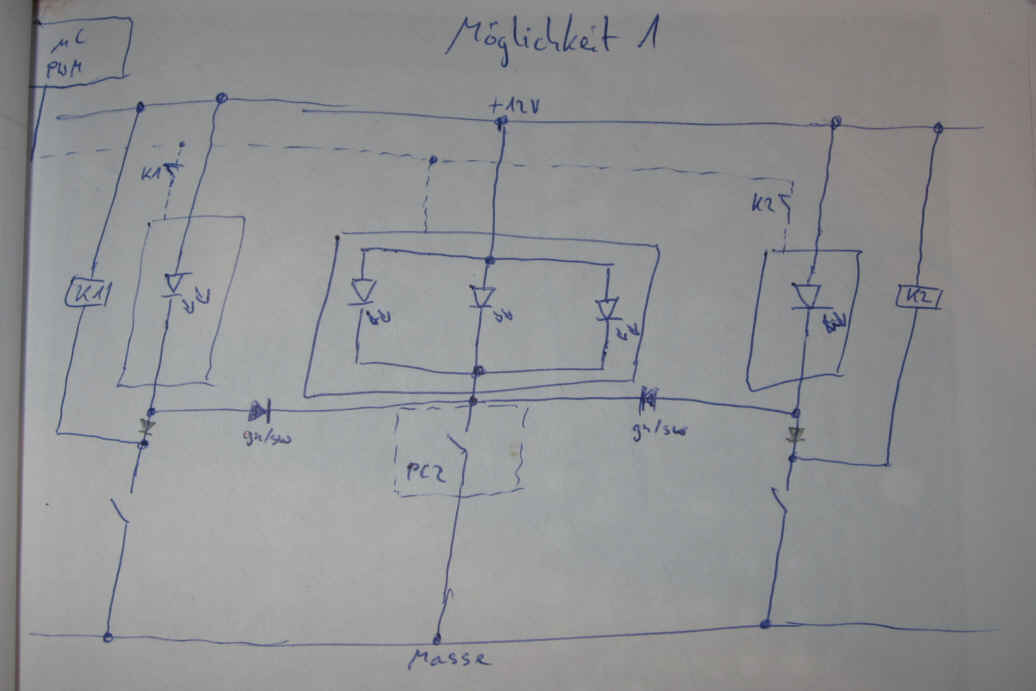

Hi Leute,
wollte gestern meine neue Schaltung für die Fondbeleuchtung im meinem
Auto testen.
Zunächst kurz zum Aufbau. Verbaut ist hier pro Seite eine Cree XP-G R5
LED, die von einer LED-Tech
Buck Konstantstromquelle (KSQ) bestromt wird. Die spannungsführende
Leitung geht direkt zur KSQ, die Masse
wird dann mit einem Wippschalter geschaltet. Zusätzlich wird die KSQ in
einigen Situationen über einen
µC mit einer PWM (Amplitude beträgt 3V) angesteuert.
Angesteuert wird hier eigentlich nur ein Transistor, der durchschaltet
und so den ADJust-Pin am Treiberbaustein ZXLD1360 auf Masse zieht.
Dadurch wird die LED ausgeschaltet.
Jetzt zu meinem Problem: Solange der Motor NICHT läuft, also die
Spannung ausschließlich aus der Batterie kommt,
funktioniert die Schaltung einwandfrei. Das Licht lässt sich über die
Wippschalter getrennt ein- und ausschalten und auch
die PWM-Dimmung funktioniert bestens.
Läuft jedoch der Motor und ich versuche eine der beiden LED's
einzuschalten, geht diese für nen Bruchteil der Sekunde an
und direkt wieder aus. Das sieht für mich erstmal so aus als würde der
Transistor aus irgendeinem Grund durchsteuern. Die PWM-Leitung wird
jedoch durch eine kleine Schaltung unterbrochen sobald ein Wippschalter
eingeschaltet wird.
Etwaige PWM-Signale durch den µC schließe ich also aus.
Aber ich vermute, daß ich durch die Länge der PWM-Leitung evtl. eine
Antenne gebastelt habe, welche Störsignale der Lichtmaschine aufnimmt
und so den Transistor auf der Buck KSQ zum durchsteuern bringt. Dies
geschieht ja bereits bei 0,5V.
Welche (möglichst simplen) Gegenmaßnahmen könnte ich da einleiten?
Leitung mit dickerer Isolierung legen? Eine abgeschirmte Leitung würde
ich nun nicht verlegen wollen. Momentan fällt mir nichts anderes ein
ohne die Platine für die Fondleuchtenansteuerung neu aufbauen zu müssen.
Würde mich über gute Vorschläge freuen.
Daniel

von Daniel L. (dannynrw)
So, hier mal die Schaltung. Bin leider noch nicht dazu gekommen, diese
abzuzeichnen, daher ein Foto davon. Die gestrichelte Linie oben auf dem
Bild ist die PWM, die ja vom µC ausgeht. Sobald nun einer der beiden
Wippschalter betätigt wird (die Kontakte unten rechts und links auf dem
Bild), geht die entsprechende Fondleuchte an (links und rechts mittig im
Bild eingezeichnet) und gleichzeitig zieht der entsprechende Photomos an
(mit K1 und K2 bezeichnet). Dadurch wird das PWM-Signal unterbrochen,
welches möglicherweise durch einen Dimmvorgang anliegen könnte.
Also wie schon gesagt, ich würde mal vermuten, daß der Fehler durch die
Störsignale der Lichtmaschine verursacht wird.
Sorry, jetzt sehe ich erstmal, wie vielseitig die Interpretationen eines
(zugegebenermaßen wirklich schlecht gezeichneten) Schaltplanes ausfallen
können. Die LED selbst wird natürlich NICHT von der KSQ getrennt,
sondern immer das Gesamtpaket KSQ+LED vom Rest der Schaltung. Seht die
gezeichnete LED also in diesem Plan als Einheit aus LED+KSQ.
@Fasti: K1 und K2 sind Photomos-Relais, die nichts mit der KSQ zu tun
haben. Sie dienen nur dazu, mögliche PWM-Signale zu unterbrechen während
die Fondleuchten (linkes und rechtes Kästchen) per Wippschalter
dauerhaft eingeschaltet sind.
Sorry an dieser Stelle erstmal, daß ich die Lösung meines Problems
hinterm Berg gehalten habe und auch vorher so kläglich mit Informationen
hier ankam. Meine Zeit ist allerdings auch n bissl begrenzt. Naja, für
die Fehlersuche hat's ja noch gereicht. Also so wie's auf der Zeichnung
ist, funktioniert das ganze auch. Ich hatte in meiner Schaltung die
Öffnerkontakte von K1 und K2 einfach in Reihe geschaltet und bin dann
mit der PWM-Leitung direkt auf beide (in der Zeichnung die beiden
äußeren LEDs) Fondleuchten gegangen. Die PWM-Eingänge der beiden
Leuchten waren also IMMER verbunden. Dadurch ersparte ich mir einen
Kontakt im Stecker, der aber letztendlich zum Fehler führte. Ich nehme
folgendes an: Solange nur eine der LED's per Wippschalter eingeschaltet
wurde, flossen evtl. Ausgleichsströme in der PWM-Leitung und die LED
ging daraufhin direkt wieder aus. Im Zusammenhang damit, daß ich auch
noch die Masse schalte (und nicht wie für gewöhnlich den
spannungsführenden Draht), denke ich, daß ich mir damit den Fehler
eingebaut habe.
