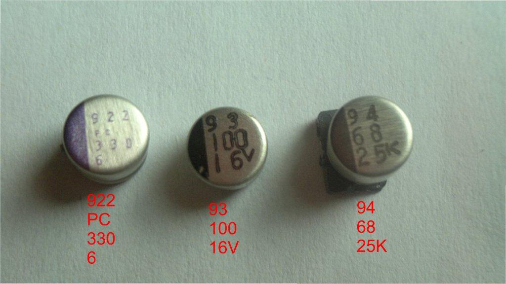

Hallo Bin schon am Verzweifeln. Habe aus mein Laptop drei verschiedene SMD elkos gebaut die defekt sind. Kann aber mit der Bezeichnung nichts anfangen. Habe bilder angehängt.
1. Zeile Produktionsdatum 2. Zeile Kapazität 3. Zeile Spannung
330 µF/ 6 V 100 µF/ 16 V 68 µF/ 25 V Was soll an denen defekt sein?
Wenn ich die messen sind welche bei die keine Spannung aufnehmen.Also andere werte wie die baugleichen halt
ingo rahmöller schrieb: > Wenn ich die messen sind welche bei die keine Spannung aufnehmen.Also > andere werte wie die baugleichen halt Du benutzt wahrscheinlich die falschen Messmittel. Ich gehe davon aus, daß Du nicht jeden auslötest und das Verhalten feststellst. Du vergisst vllt. nur, die verschiedenen anhängenden Lasten zu berücksichtigen.
Ja hab in eingebauten zustand gemeßen, aber meist sind es ja die elkos die im Pc oder laptop defect sind wenn er nicht mehr hochfährt.
Ich denke jetzt ist es an der Zeit Popcorn zu holen
>Ja hab in eingebauten zustand gemeßen, aber meist sind es ja die elkos >die im Pc oder laptop defect sind wenn er nicht mehr hochfährt. Das mit dem Austausch der Elkos ist zwar ein löblicher Ansatz. Aber die Verwertung Deiner Meßergebnisse solltest Du ganz schnell vergessen. Denn beim Vermessen von Elkos im eingebauten Zustand mißt man nur noch Mist, wenn man nicht weis, was sonst noch dran hängt. >Ich denke jetzt ist es an der Zeit Popcorn zu holen Schmeckts schon? ;-)
Naja jetzt weiß ich ja wenigstens die Werte. Werde mal welche ausbauen und dann meßen. Ansonsten investiere ich die paar euros für neue.

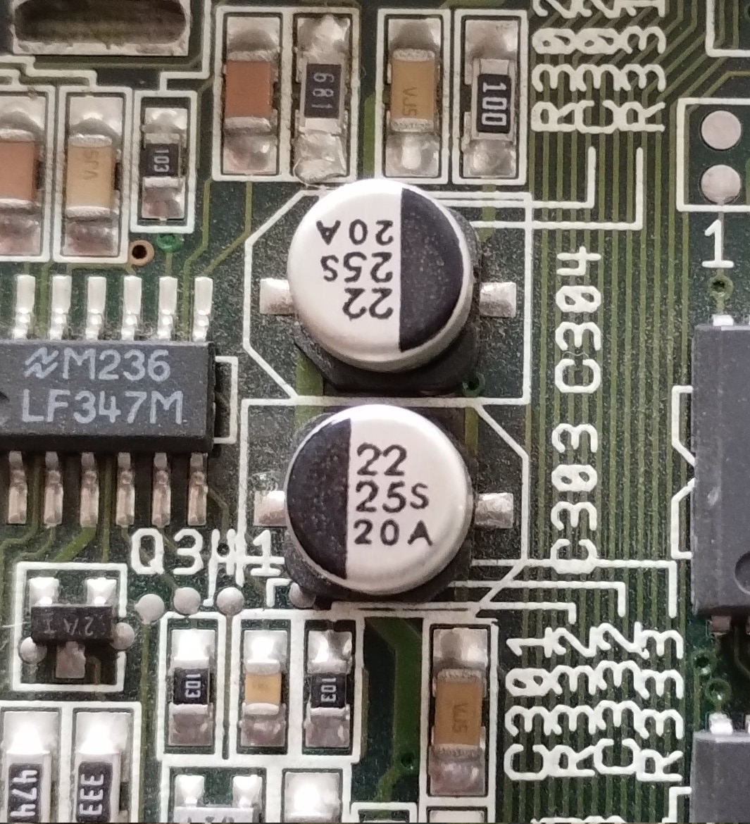

ich hänge mich mal hier mit ran und wüsste gerne wie die Werte dieser KOndenstaoren lauten, damit ich die richtigen Ersatzteile bestellen kann.
viele Grüße, Volmur

Steht doch drauf
https://cdn-reichelt.de/documents/datenblatt/B300/VS_ENG_TDS.pdf
Moin,
Ja, es steht drauf. Zahlen & Buchstaben. Keine Maßeinheiten. Aber dank des von Dir verlinkten Dokumentes ist es nun einfacher.
Volmur
C303 und C304 sind beides 25V Decoupling-Elkos mit 22 uF im A1200 für die Versorgung des Audio-Verstärkers. Da kannste im Grunde auch Kerkos einsetzen für.

Nein, hat es nicht. Über beide Kondensatoren werden keine Audio-Signale geschickt. Sie sind nur für die Versorgung des Audio-Verstärkers von relevanz und sorgen dafür, dass eben jener Verstärker entsprechend genügend Energie hat und seine Versorgung im Falle des Falles nicht zusammenbricht. Der (bzw. die) Kondensator(en), über den(die) das Audio-Signal geht ist C334 für rechts und C324 für links (das sind die beiden Elkos am Tastaturstecker auf dem Board, also die, die am Schwierigsten zu tauschen sind, insbesondere C334).

Du scheinst Dich mit dem A1200 Board gut auszukennen. Ich erwäge tatsächlich den Austausch durch Kerkos, allerdiongs habe ich recherchiert, dass zumindestens C459 wieder ein ElKo werden sollte, da dieser für die Videoausgabe relevant ist. Wie sieht es denn mit den den Kondenstaoren C324 & C334 in der Nähe der Audiobuchsen aus?

Auf die zwar an dieser Stelle nicht, aber Kerkos haben eine nichlineare Kennlinie. Die Kapazitaet nimmt mit der Spannung ab. Das erhoeht beim Anlegen der Eingangsspannung den Überschwinger. Moeglich, dass ein Halbleiter überlastet wird. Dauerhaft fest verbunden mit einem Netzteil ohne einen "Schalter" dazwischen gibt es das Problem nicht.
