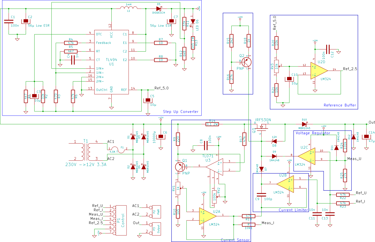

Vorhanden ist ein Ringkern 2x12V/3.3A (80VA). Diesen möchte ich gerne zu
einem Netzteil verwursten. Um möglichst viel von der vorhandenen
Spannung zu nutzen habe ich mich für ein Design mit Mosfet und
Schottky-Dioden entschieden. Der erste Versuch war absolut unbrauchbar
und wurde auf d.s.e bereits für schlecht befunden. Nun habe ich die
Bauteilekisten durchgewühlt und bin zu obigen Design gekommen.  Offene
Fragen:
1) Brauche ich eine zusätzliche Sicherung Netzseitig?
2) Ist eine Einschaltstrombegrenzung notwendig. Vor den Trafo kommt auf
jeden Fall noch ein Netzfilter (Fertigteil) sowie ein Schalter.
3) Irgendwelche offensichtliche Probleme im Schaltplan?
Würde ich auf jedenfall machen, denn der Trafo kann ja auch mal einen
Kurzen bekommen (schlimmer wäre ein Fast-Kurzer, der sich ordentlich im
Trafo verheizen würde, wenn Du Dich nur auf die Hausleitungssicherungen
(16A oder so) verläßt).
Bei 80W nicht nötig
Wenn das mal eine Schaltung war, die vorher mit bipolaren Transis
arbeiten sollte, solltest Du Dich auf Schwingungen gefaßt machen, weil
die OPV jetzt auf eine ziemlich hohe Gate-Kapazität arbeiten.
Übrigens ist das hier falsch:
Das gilt aber nicht für den von Dir verwendeten Mosfet.
> Spannung zu nutzen
Wieso kommt dann eine Sicherung auf die Sekundärseite des Trafos?
D12 ist für mehrere Ampere auch ein wenig unterdimensioniert.
Der Spannungsregler schwingt auf jeden Fall.
Und D8 dürfte bewirken daß niedrige Ausgangsspannungen nicht erreicht
werden können weil die Konstantstromquelle Q2 den Ausgangskondensator
auflädt.
Ich vermute mal daß die ursprüngliche Schaltung eine Hilfsspannung hatte
deren Bezugspunkt (Masse) die positive Ausgangsspannung war. In dem Fall
treten die Probleme nicht auf.
Eine Mindestlast am Ausgang fehlt ebenso. Bei höheren Temperaturen
lassen Leistungstransistoren schon mal ein paar mA durch auch wenn sie
eigentlich gesperrt sind.
Gruß Anja
Ok, das werde ich dann auf jeden Fall so machen. Ich denke mit 1.5A
träge sollte es dann auch funktionieren (Einschaltstromstoß...)
Nein war sie nicht. Der Oszi sagt sie schwingt nicht, Zumindest bei sehr
kleinen Lasten (Led) sowie bei einem kleinen DC-Motor. Einzig beim
Stromregler bin ich mir noch nicht ganz sicher, deswegen C9.
Möglicherweise plane ich auch einfach noch ein paar Widerstände im
Schaltplan/Layout ein um die Verstärkung des Stromsensors im Notfall zu
Begrenzen, dann wird aber die Regelung schlechter.
Das verstehe ich nicht.
>> Spannung zu nutzen
Weil das so auf dem Trafo steht? 4.0A Primärseitig wäre ein bischen
übertrieben? Denke ich.
Das stimmt, da werde ich dann auch was dickeres einplanen.
Weil? Mein Oszi sagt was anderes. Aber es kann gut sein das ich noch
nicht in den richtigen Lastbereich/Regelbereich gekommen bin.
> auflädt.
Nein, D12 ist nur eine Schutzdiode für den Mosfet. Wenn 0V Spannung
eingestellt werden, dann wird U2C über D9 die Spannung am Gate auf etwa
1V halten, das wird weder für das Öffnen des Fets noch für die Z-Diode
reichen.
Es gibt keine ursprüngliche Schaltung. Im Übrigen macht der DC/DC eine
positive Hilfsspannung.
Da stimme ich zu.
Andreas
